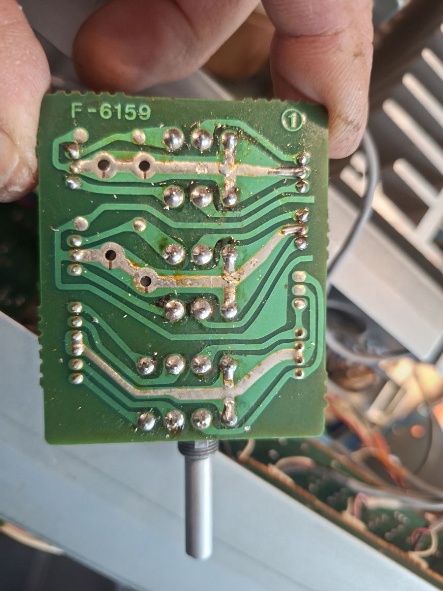

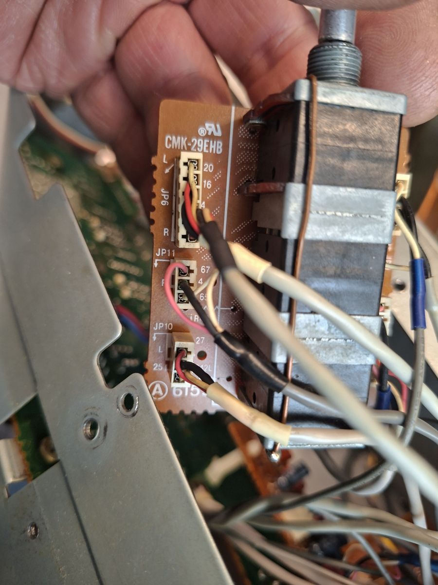

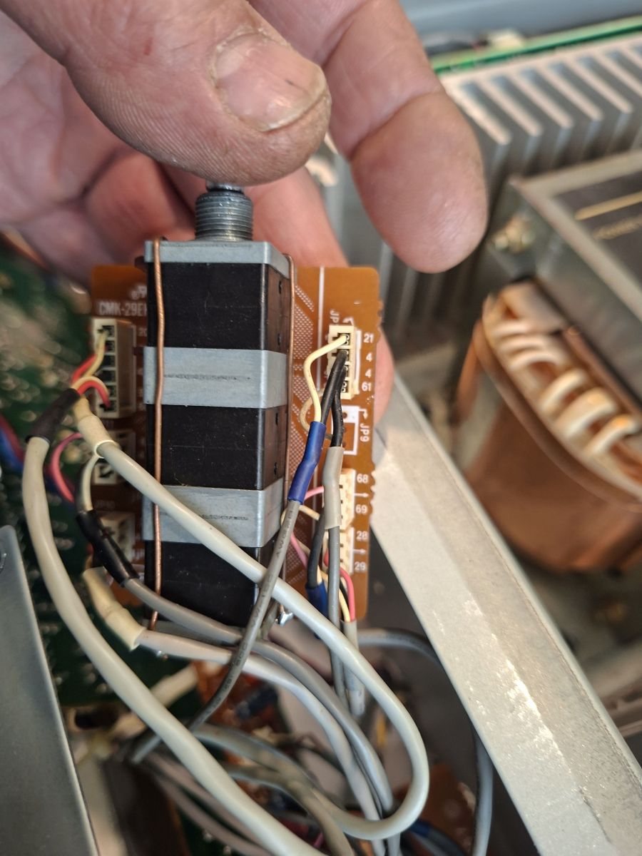

    Posiadam na stole Sansui AU-X711. Wzmacniacz gra prawidłowo, jednak jego potencjometr to dramat. Trzeszczy tak, że przy każdym poruszeniu uszy więdną. Po zdemontowaniu płyty czołowej moim oczom ukazał się potencjometr długi na 4 sekcje po 3 piny każda. Oczywiście takiego poczwórnego potencjometra nie dostane nigdzie. Widać po nim, że ktoś już rozbrajał potencjometr (był nitowany w oryginale) ktoś rozwiercił nity, żeby go rozebrać i wyczyścić, potem wsadził w miejsce nitów drut i go wygiął, żeby wszystko się nie rozpadło. Nie wygląda to fachowo, jednak faktem jest, że żadne czyszczenie i smarowanie nie pomaga. Trzeba by go wymienić. Czy ktoś z kolegów robił tak przeszczep, żeby odłączyć dwie sekcje odpowiedzialne za regulacje siły głosu a kontur zostawić (tak mi się wydaje, że te dwie dodatkowe sekcje to chyba jest kontur ) i wstawić jakąś drabinkę czy jakiś lepszej klasy potencjometr ? Tak sobie wymyśliłem że gdyby ustawić ten oryginalny potencjometr na środek zakresu i gdzieś go przymocować w środku a pod zdemontowane trzeszczące sekcje regulacji siły głosu podłączyć dobrej klasy drabinkę lub potencjometr klasyczny. Czy to mogłoby się udać ?? Do końca jednak nie wiem, do czego służą te dwie dodatkowe sekcje. Potencjometr ma napisane tak 2x100k , 4x5k

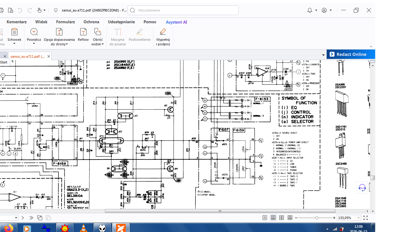

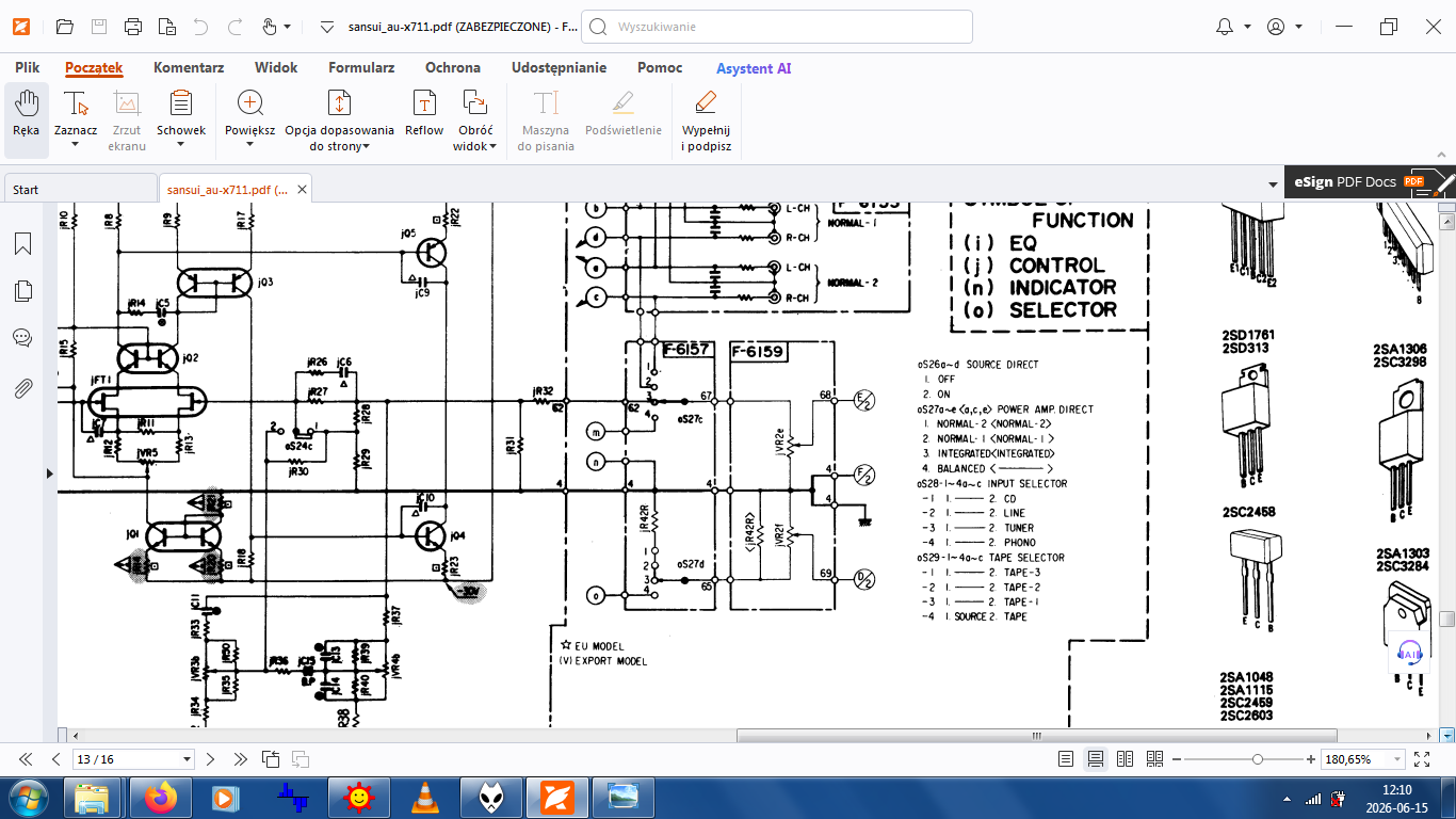

    To wklej schemat. Bez niego to rozmowa o niczym

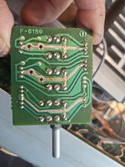

    Rysunek płytki wskazuje że sekcji jest sześć a nie cztery. Ten potencjometr masz oryginalny?
    Wklej zdjęcie tego potencjometru i zdjęcia z obu stron płytki na której się znajduje

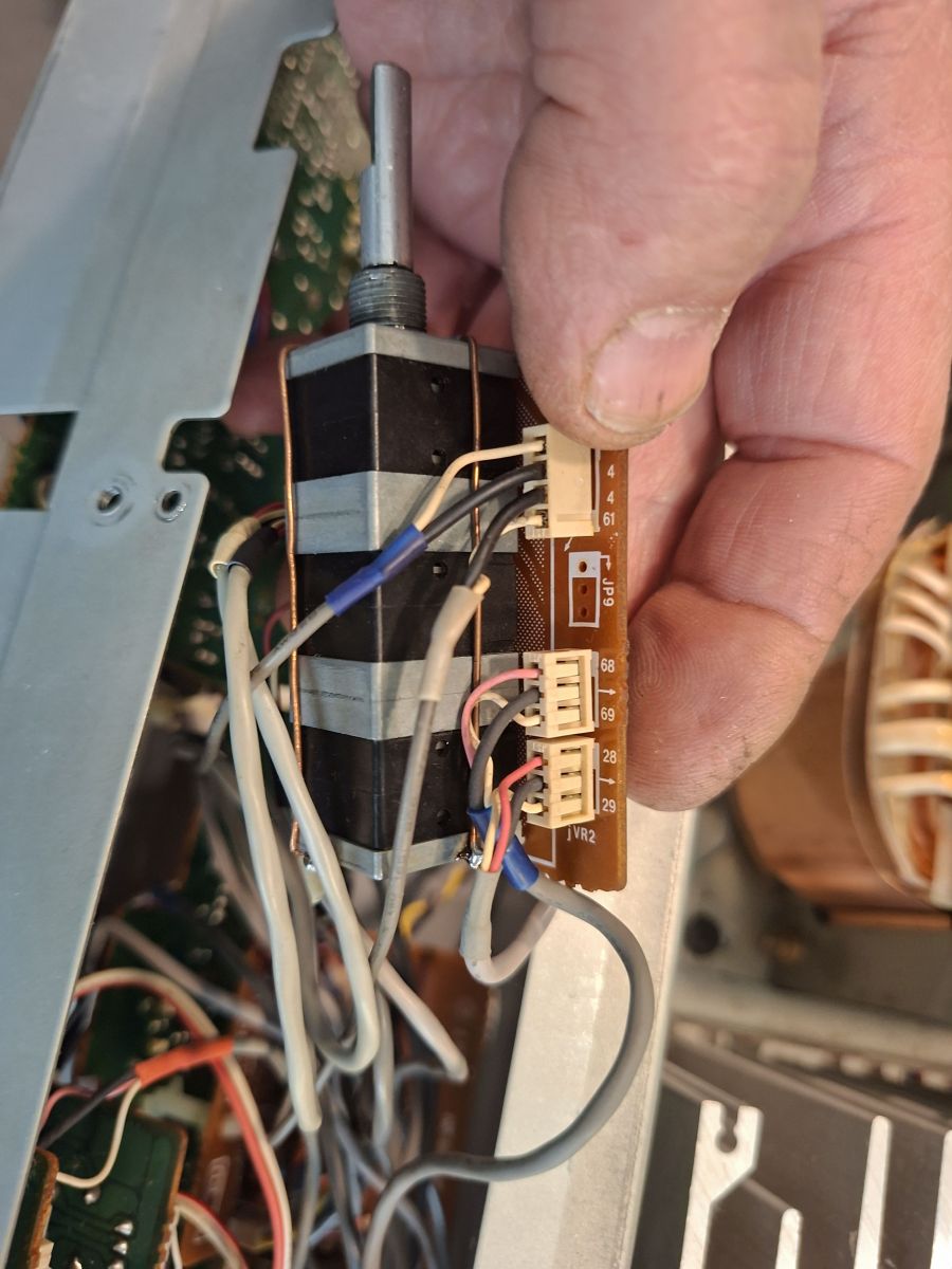

    Potencjometr ma 6 sekcji i wszystkie biorą czynny udział w regulacji, jest to Alps RK18, potencjometr jest nitowany

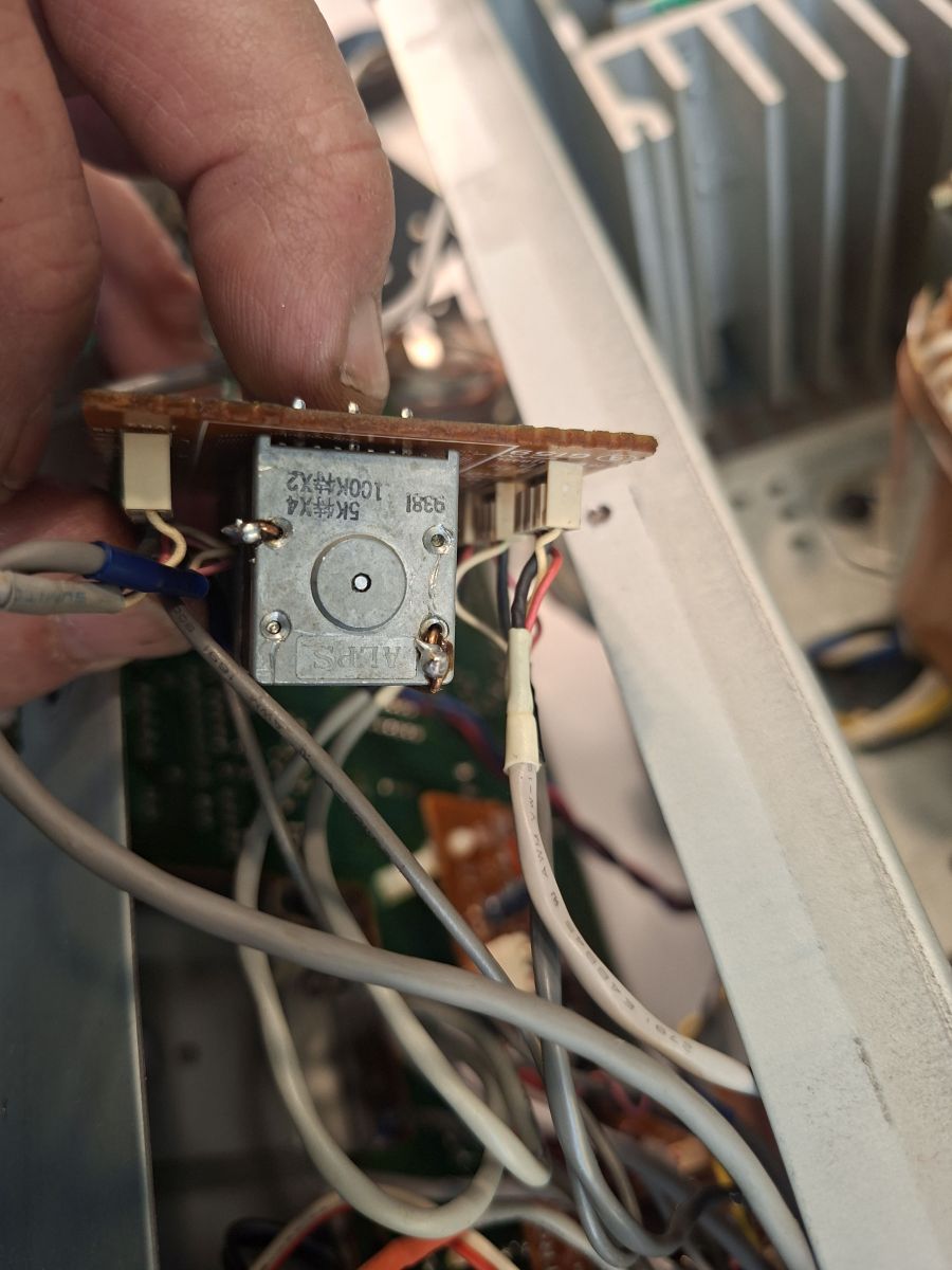

    Płytki z potencjometrem nie wyciągałem. Po odkręceniu frontu i odchyleniu go trochę mogłem zobaczyć dupkę potencjometru który był rozbierany przez kogoś. Widziałem (niezbyt komfortowo) resztę potencjometru jak mi się wydawało 4 sekcyjnego . Być może jest ich 6. Jutro wyjmę płytkę z potencjometrem i zrobię zdjęcia. Ja przy nim nic nie robiłem. Znajomy który mi to przywiózł a mieszka na drugim końcu Polski twierdzi że nosił wzmacniacz już 2razy do kogoś w swoim mieście i podobno myli go i smarowali i nic to nie dawało. Oni go też rozwiercili .Mając taką informację o historii sprzętu pomyślałem że jedynym sensownym rozwiązaniem które usunie problem na lata była by wymiana na inny bo przecież oryginału nie dostanę. Pytanie czy to w ogóle będzie możliwe skoro jest aż 6sekcji.

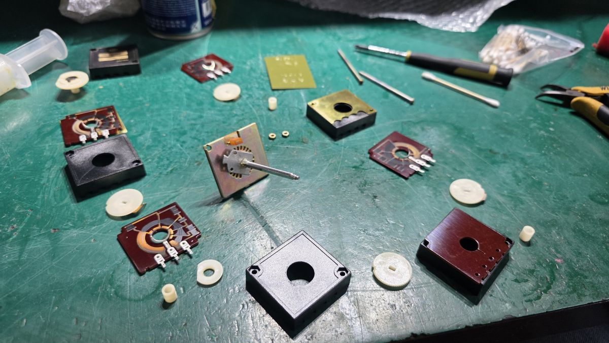

    Tak jak wspomniałem dobrze wyczyszczony nie będzie trzeszczał przez wiele lat.
    Zrobiłem tysiące potencjometrów, tutaj np. Potencjometr z Sansui AU-9900
    Sansui AU-X711 - trzeszczący potencjometr 4-sekcyjny, czym zastąpić ?

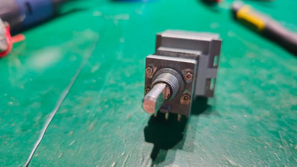

    Do RK18 trzeba dorobić śrubki aby go ponownie zmontować (lub nity jesli ktoś ma możliwość) ja preferuje skręcane połączenie

    Oczywiście że sie da, po każdorazowym rozebraniu trzeba go skalibrować, kazda sekcja ma jeden slizgacz osadzony na sztywno, a drugi ma możliwość kilku stopniowego przemieszczenia, otwory w obudowie służą do wsadzenia sztywnego pręcika który przytrzyma/przesunie ślizgacz.
    Do kalibracji potrzebny jest jakikolwiek generator i oscyloskop.

    Widać ze był rozbierany, wytarta ścieżka skutkować bedzie nierownomiernoscia wzmocnienia (co i tak bardzo rzadko sie zdarza, ostatnio miałem tak w McIntoshu MC28, a wcześniej przez 2 lata nic)
    Potencjometr trzeszczy z powodu oksydacji metalowego ślizgacza i pantografu wlasnie na styku tych 2 elementów.
    To ze był czyszczony nie znaczy ze zostało to zrobione dobrze, znam takich którzy np czyszcza elementy w środku argentum, pozniej taki elementów bez dokładnego umycia pokrywa sie takim białym nalotem ktory dziala jak izolator.
    Ja takie elementy czyszcze valvoline contact cleanerem i bardzo miekkim pędzelkiem z włókna szklanego, ścieżki węglowe tez tym samym środkiem tylko juz na waciku do czyszczenia uszu.
    Sciezke węglową po czyszczeniu zostawiam na sucho, natomiast styk ślizgacza z pantografem zabezpieczam smarem SGB35SL od Electrolube
