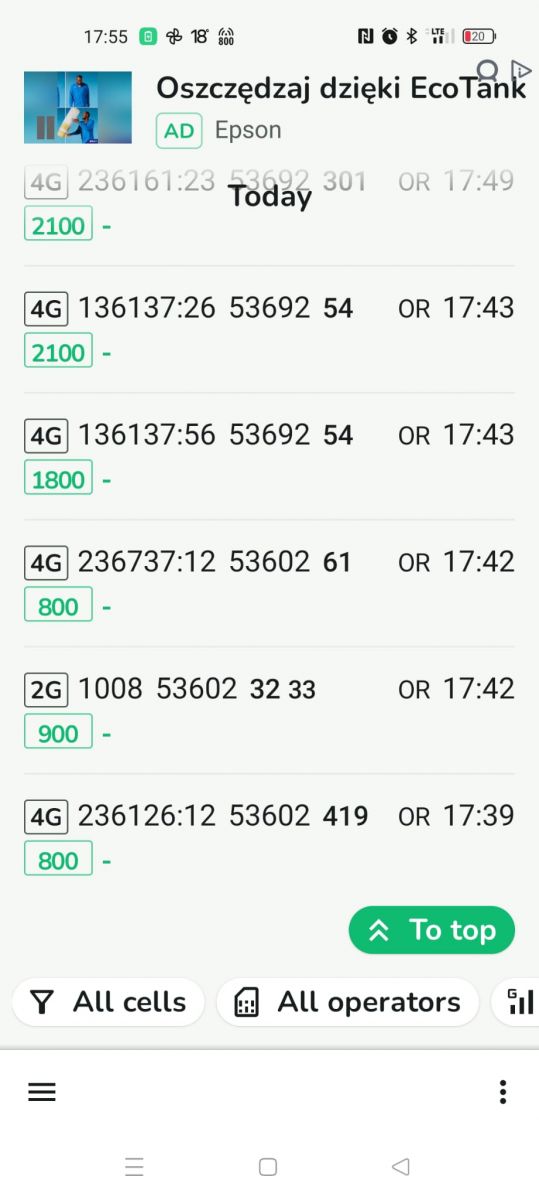

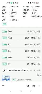

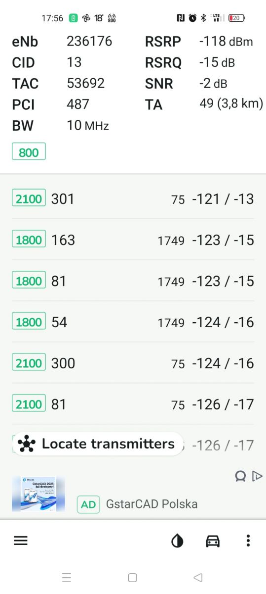

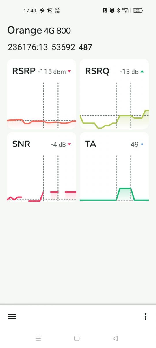

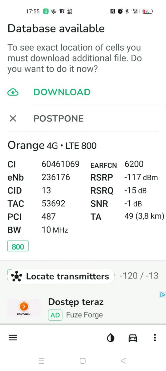

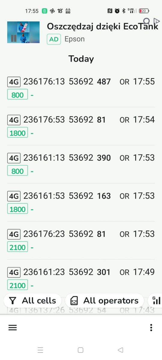

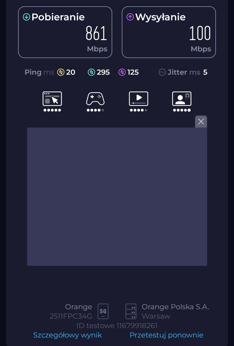

    Zapraszam do mnie, jak z tego zrobisz twoje 800/100 to będziesz mistrzem:
    Lista danych komórkowych z reklamą Epson EcoTank na górze ekranu.
    Zrzut ekranu aplikacji z informacjami o sieci komórkowej, z reklamą drukarki Epson EcoTank u góry.
    Zrzut ekranu aplikacji z informacjami o połączeniu 4G LTE.
    Zrzut ekranu z danymi o sygnale telefonii komórkowej.
    Wykresy sygnału sieci komórkowej Orange 4G
