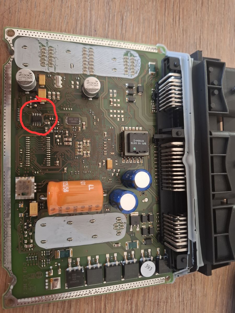

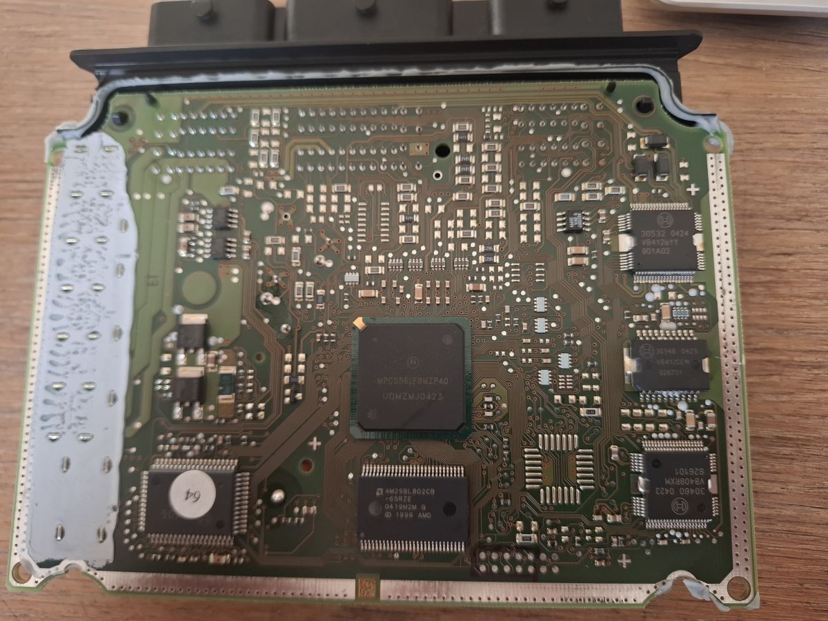

    Po dlugiej przerwie wziąłem się dzisiaj za ten nieszczęsny sterownik. Przelutowałem pamęć, ale silnik nadal nie odpala. Wyswietla się teraz błąd ECU. Czy trzeba coś jeszcze przelutować w sterowniku? Czy może trzeba w inny sposób zrobić klona?
    A tak to wygląda

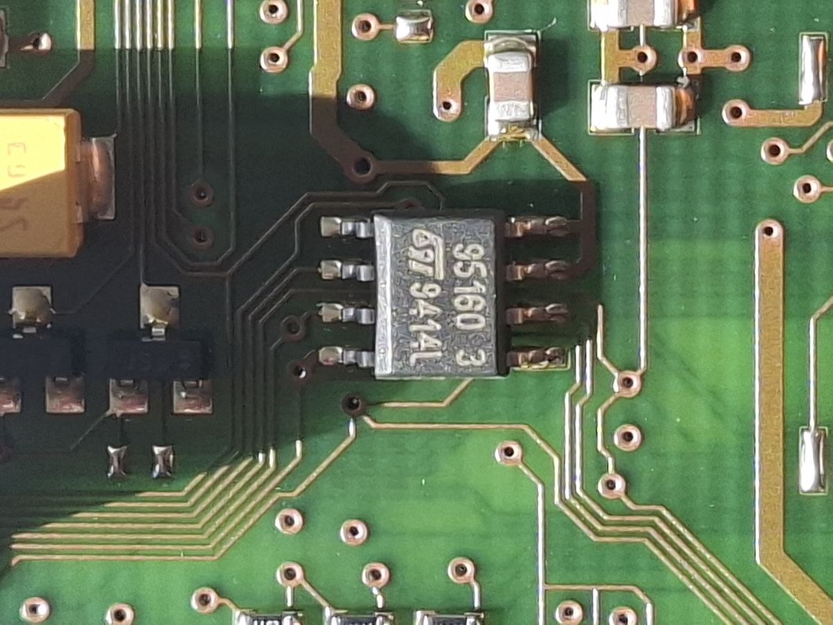

    No i to przelutowałem
    Zbliżenie płytki PCB z układem ST 95160 i ścieżkami lutowniczymi na zielonym laminacie

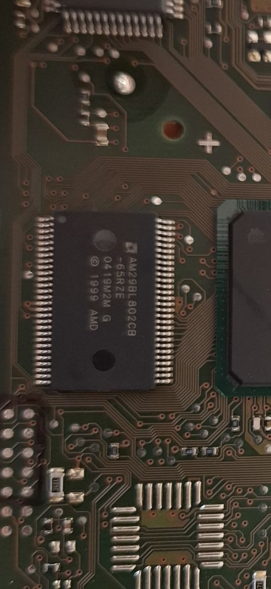

    Obstawiam, że to też do przelutowania...
    Peugeot 307 1.6 HDi 2005 - pinout ECU i czujnik temperatury paliwa stale -40°C

    Przelutowałem tę większą pamięć i dalej jest błąd sterownika...

    Nie lutuj pamięci bo i po co, to nic nie da. Zobacz czy masz 5V. Prawdopodobnie uwaliłeś drajwerek 5V lub upaliło ścieżkę.
    Jakie masz błędy.

    Kupiłem drugi sterownik ECU i przelutowałem pamięci ze starego. Na launchu jak wchodzę w steownik silnika i chcę wejść w odczyt błędów wyświetla się konunikat "błąd sterownika". BSI generuję błąd komunikacji z ECU. W okolicy ECU czyli na obudowie BSI wszystkie bezpieczniki ok. Lutowniczy ze mnie żaden, ale pod mikroskopem sprawdzałem i nie ma zworek, ani żadnych niedolutów. Orientacja układów ok. Jutro sprawdzę napięcie.

    Sprawdź też masę. Pamięć też może być porujnowana.
