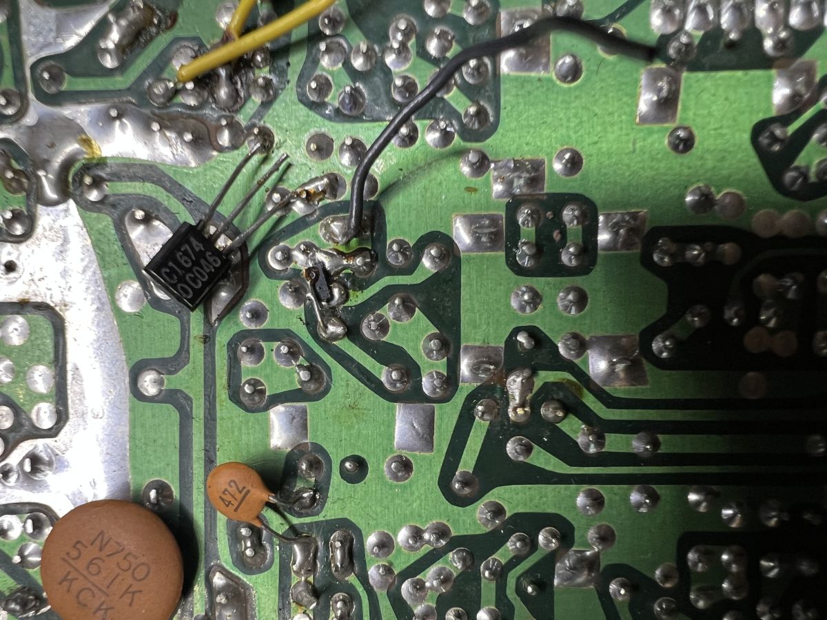

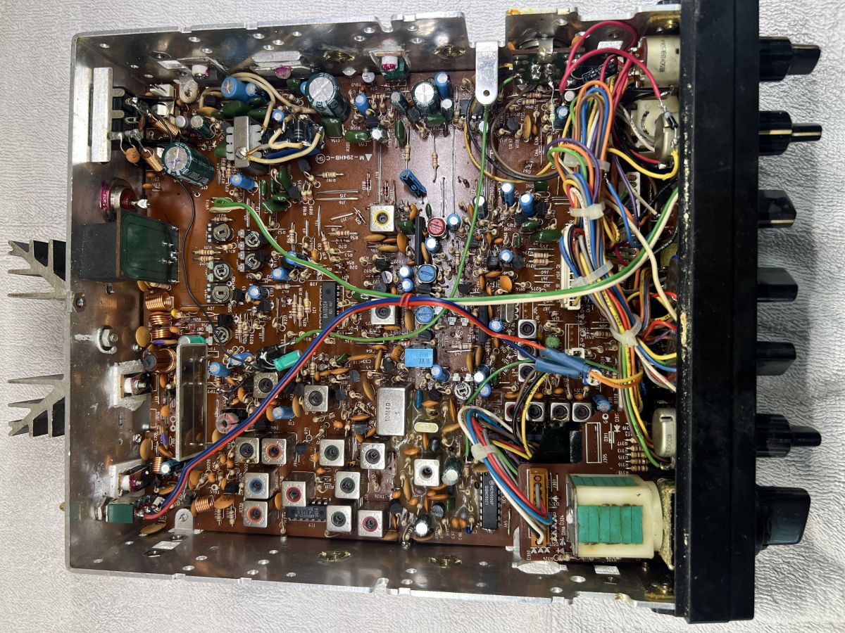

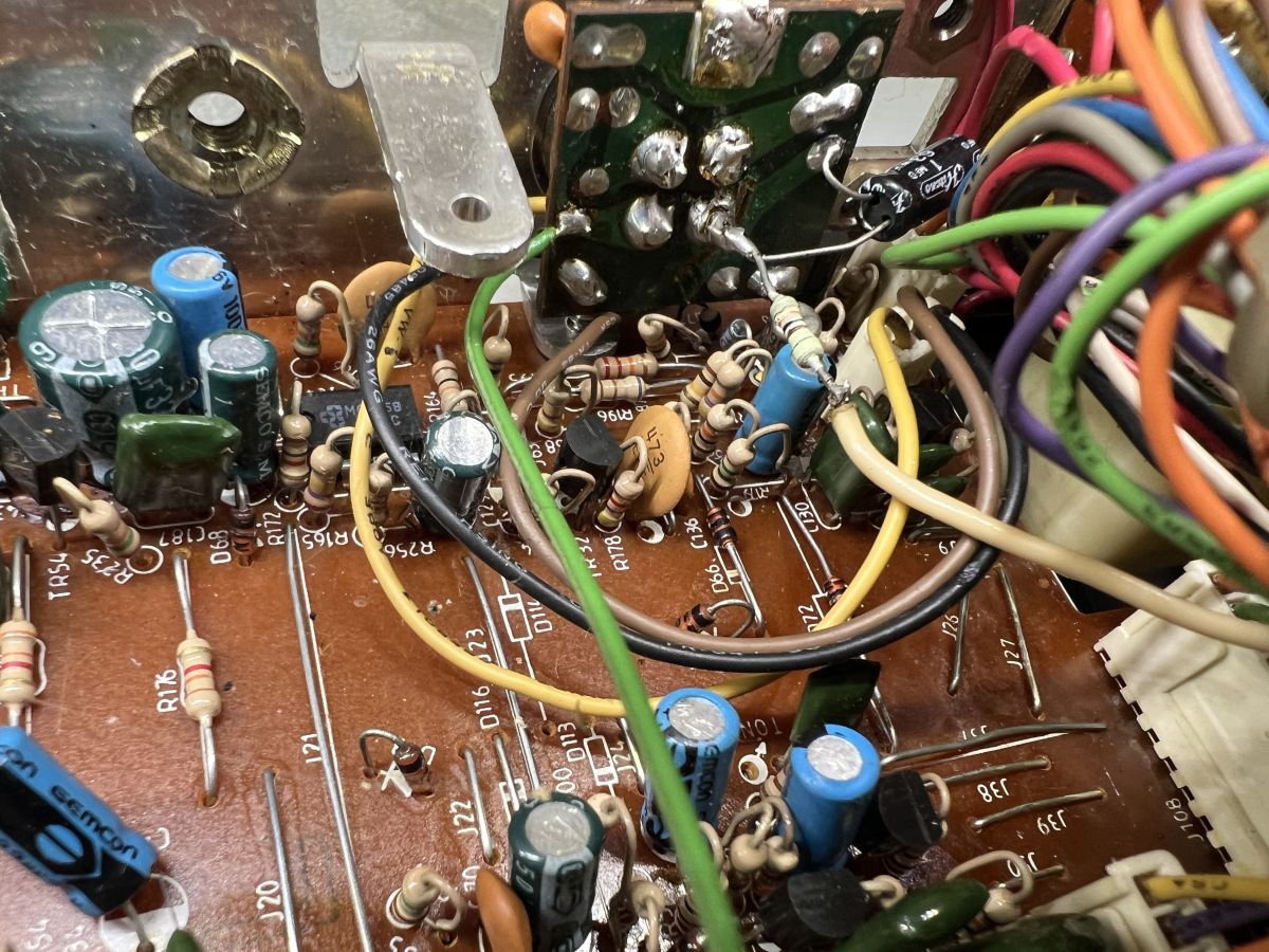

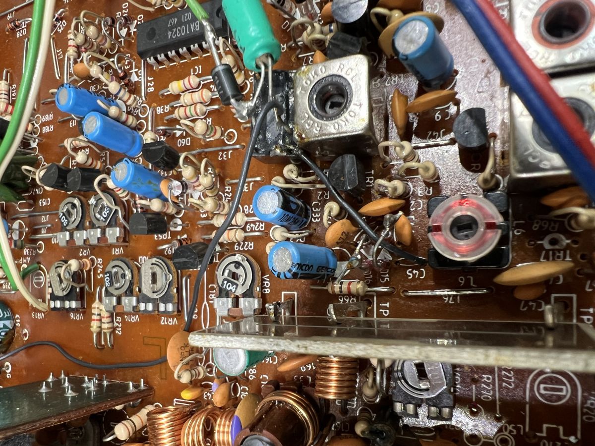

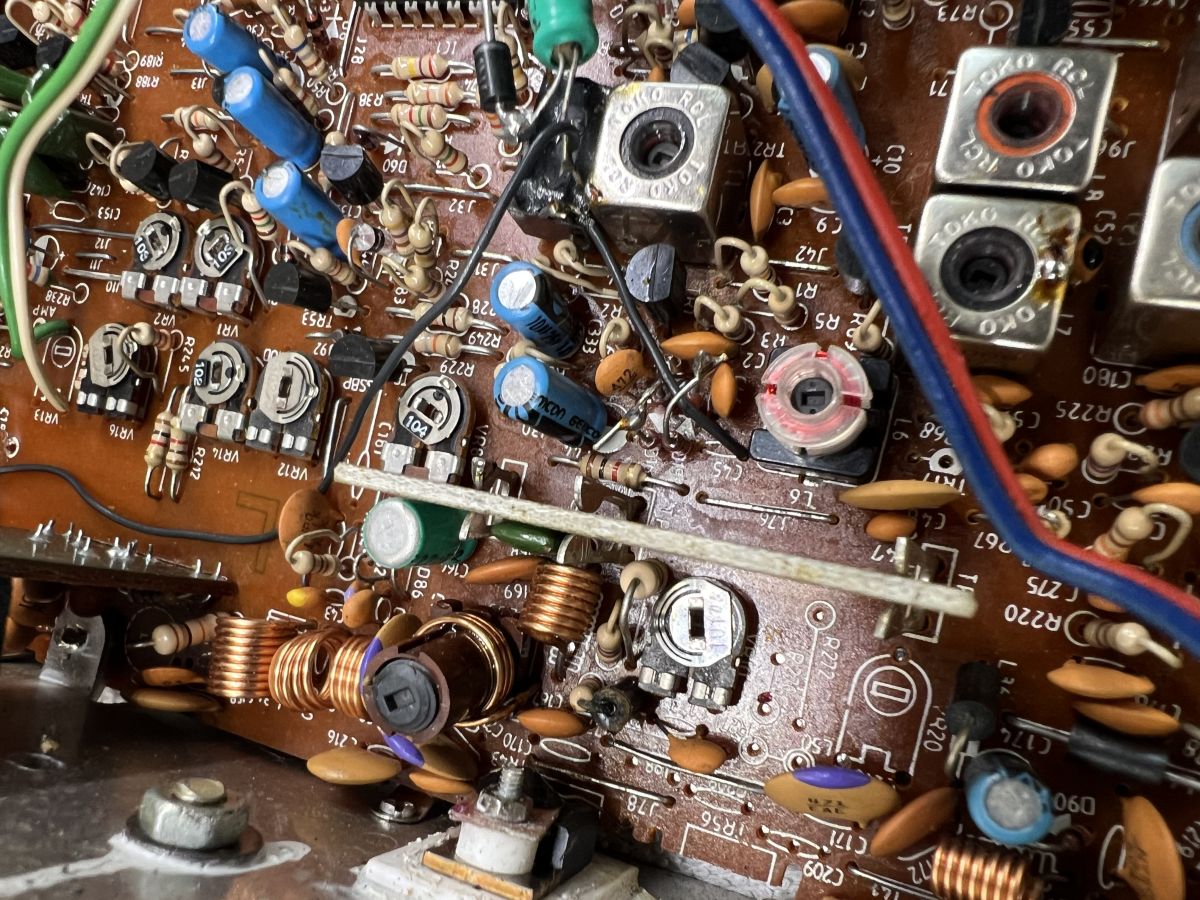

    Dzień dobry.

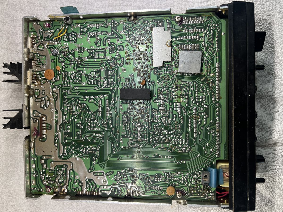

    Mam taką starą Super Cheetach. Wykopaną z zapomnianego miejsca. Chciał bym to uruchomić. Po rozkręceniu obudowy zobaczyłem, że radio ma kilka modyfikacji. Czy może ktoś pomóc w rozszyfrowaniu ich. Zwłaszcza ciekawi mnie modyfikacja w okolicy D15/D16 gdzie są dwie diody dołożone oraz przekaźnik, a z diody która jest przylutowana do przekaźnika idzie napięcie 13,8 na 3 pin gniazda mikrofonu.
    Super Cheetah CB - jak rozszyfrować modyfikacje przy D15/D16 i 13,8V na pinie 3?

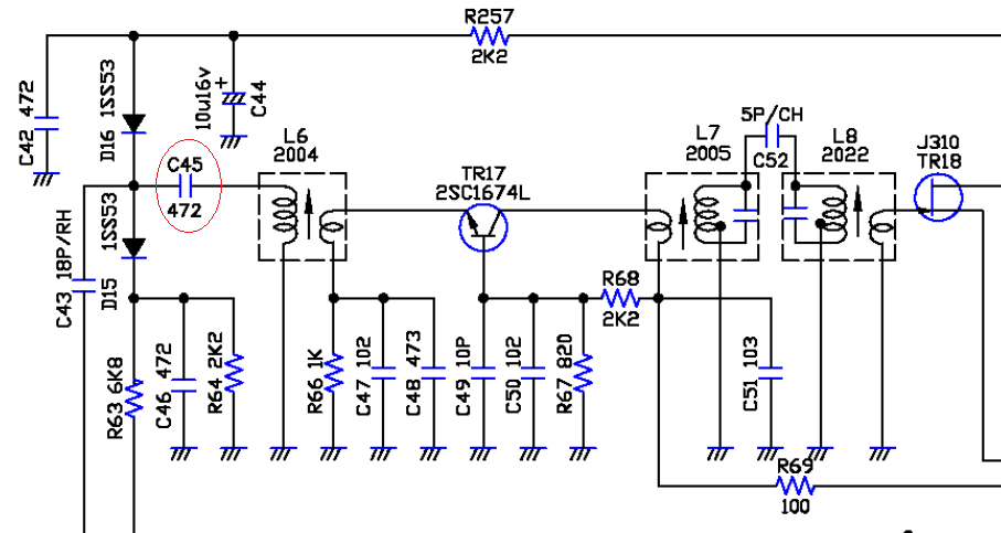

    Masz moda przy C45, bezpośrednio na wejściu odbiornika, więc to może być albo jakiś tłumik, albo wzmacniacz.
    Fragment schematu z obwodem RF: kondensator C45 zaznaczony na czerwono przy wejściu

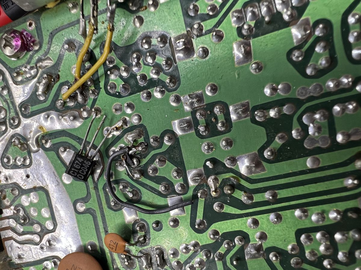

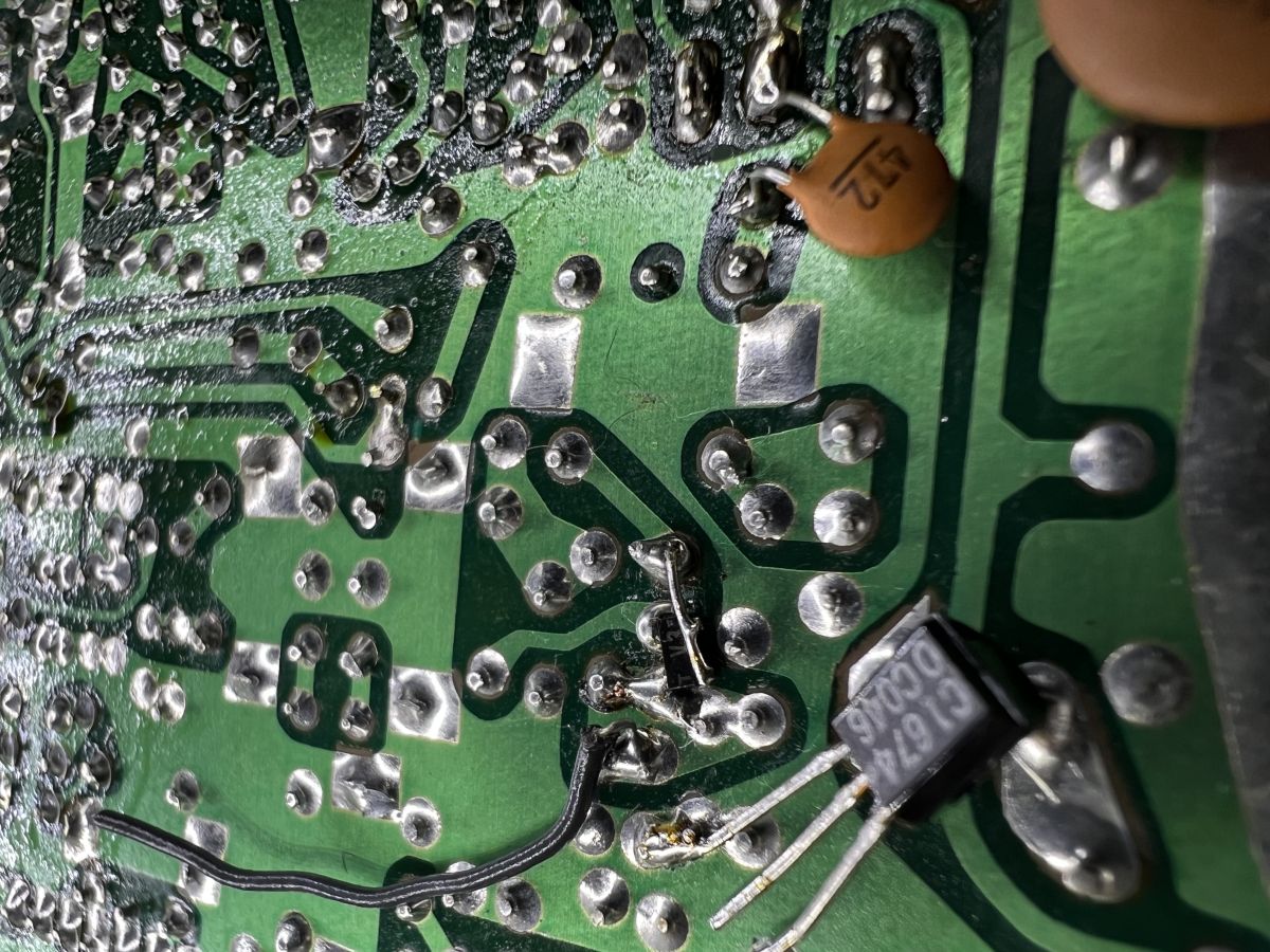

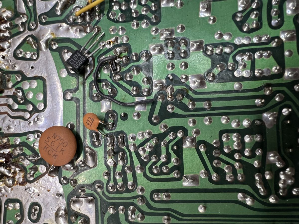

    P.S. W dodatku, o ile dobrze widzę, tam jest coś ostro nakombinowane przy TR17 - coś jakby zwora zamiast tranzystora ? Nieudolna modyfikacja, albo po prostu nie dokończona naprawa ?

    Super Cheetah CB - jak rozszyfrować modyfikacje przy D15/D16 i 13,8V na pinie 3? Super Cheetah CB - jak rozszyfrować modyfikacje przy D15/D16 i 13,8V na pinie 3? Super Cheetah CB - jak rozszyfrować modyfikacje przy D15/D16 i 13,8V na pinie 3?
    C45 jest wlutowany od strony druku, a kabel jaki jest wlutowany od przekaźnika jest w miejscu gdzie łączy się z L6. Zasilanie tego przekaźnika jest pobierane z gniazda zasilania i poprzez diodę kablem idzie do( też zmodyfikowanego) gniazda mikrofonowego. Gdzie na 3 pinie jest napięcie 13,3V, na drugim pinie jest 8,8V. Diody D15/D16 są połączone szeregowo tzn. dwie diody w szeregu i wlutowane w miejsce D15 i tak samo dwie połączone szeregowo i wlutowane w miejsce D16.

    >>21927734
    No fakt tutaj jeszcze wlutowane dioda.
    Spód płytki PCB z lutami, przewodami i elementami; widać układ C614 DC006 oraz kondensatory.
    Spód zielonej płytki PCB z licznymi lutami, przewodem i elementami: kondensator oraz dioda z oznaczeniem 1N4004

    Tak się namyśliłem i to na 90% tak tylko na próbę tą podmianka była. Tak jakby ktoś chciał sprawdzić jak to chodzi i zostawił oryginalny C1674 w razie jakby po sprawdzeniu chciał wycofać moda.

    Rozwiązanie z przylutowaniem tranzystora w ten sposób do masy to całkiem udany pomysł. Tak aby można było wrócić spowrotem do stanu poprzedniego.

    No i to jest przykład fajnie "odwracalnego" moda.

    Widzę, że kolega nadal ma wątpliwości co do tej modyfikacji. Dlatego, aby była jasność o co chodzi z tym przekaźnikiem, narysowałem schemat jak taka "dokładka" z przekaźnikiem powinna "książkowo" wyglądać, tzn. obie diody muszą być skierowane w kierunku przycisku PTT, aby nie doszło do niepożądanych efektów odwrócenia się prądu na 3 pin gniazda mikrofonu. Obwód zwierny przekaźnika to prawdopodobne podłączenie w tym radiu.

    Chyba źle napisałem wyżej tzn. mając na myśli wkładkę elektretową. Miałem na myśli pin 2 do którego to doprowadzone jest napięcie 8 V poprzez rezystor i z tego pinu wychodzi przez kondensator elektrolityczny do przewodu brązowego który oznaczony jest jako "mic".
    Schemat jaki narysowałeś wyżej odpowiada temu co na płycie radia. Przy czym jest tam jedna dioda. Nie ma tam tej idącej od 3 pinu do PTT. Czy zadaniem tego układu jest "odłączanie"( a może bardziej zwarcie do masy wejścia) odbiornika na czas kiedy radio jest w trybie TX?
    A zdublowane diody D15 oraz D16 czemu służą?

    Czy L6 jest zawierana do masy to już miernikiem ustalisz. Wtedy byłoby to zabezpieczenie przed ewentualnym spaleniem TR17. A po co zdublowane diody to mogę się tylko domyślać, że chodzi o odszumienie TR17, bo pierwszy raz coś takiego widzę.
    P.S.
    Pełnią one tutaj funkcję tzw. diod PIN, tzn. dioda 1SS53 w stanie przewodzenia zachowuje się jak rezystor sterowany napieciem (stałym), który blokuje przedostawanie się w.cz. od nadajnika do L6. Jako że działanie D15, D16 zostało "upośledzone" przez widoczne "zdublowanie", to oporność sumaryczna tych dwóch diod w szeregu jest dwa razy większa i przez to więcej w.cz. przechodzi od nadajnika do L6. I wskutek tego podejrzewam blokadę przekaźnikiem.
