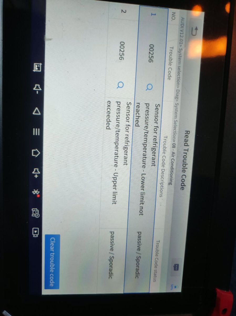

    Kilka dni temu przygotowując się do obecnych upałów, podjechałem do znajomego uzupełniacza klimatyzacji, żeby sprawdzić ilość czynnika, mimo że klimatyzacja działała. Odessaliśmy 490gram z układu, czyli tylko 90gram brakowało do ilości z naklejki. Załadowaliśmy 580gram czynnika, klimatyzacja działa. Wczoraj w upał, po przejechaniu kilkunastu Km z klimą, zgasiłem samochód na około 5min, wracam do samochodu, odpalam silnik i słyszę jakiś krótki sygnał i widzę że kontrolka A/C zgasła, naciskam przycisk klimy ale kontrolka się nie zapala. Po przejechaniu kilku Km i ponownym odpaleniu silnika, kontrolka się zapala i klima zaczyna ponownie działać. Taka sytuacja powtórzyła się również dziś, po tym jak po trasie, zgasiłem samochód na kilka minut pod sklepem, który stał w pełnym słońcu. Przyjechałem do domu, podpiąlem skaner i mam błąd 00256, związany z czujnikiem cisnienia/temperatury w układzie klimy. Miał ktoś podobny problem? Lekko za dużo czynnika w ukłądzie czy walniety czujnik? Jak klima działa, to wentylator chłodnicy pracuje ze zmienną wydajnością. Dodam że samochód posiadam od kilku tygodni i nie wiem jak wcześniej się zachowywał w upały

    Klimatyzacja w duży upał może nie włączyć się od razu, jeśli temperatura będzie przekroczona.
    Co teoretycznie może mieć miejsce przy krótkim postoju po dłuższej trasie.
    Ale masz błąd na ciśnienie/temp że przekroczona i minimalna, i maksymalna.
    Raczej czujnik, albo okablowanie.

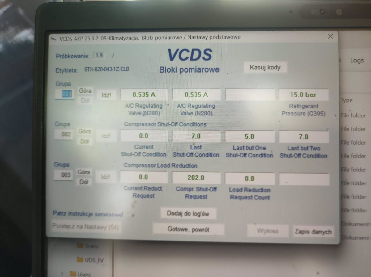

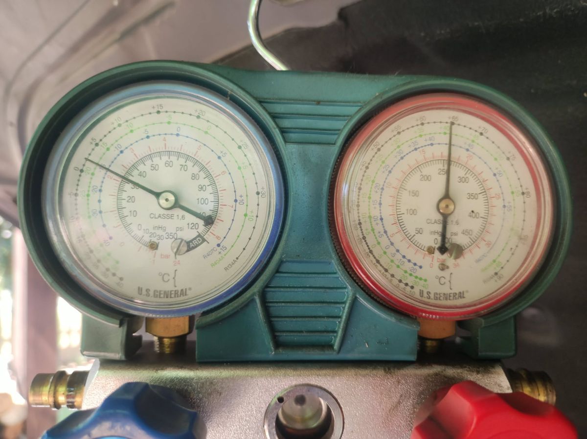

    Podłaczyłem manometry i VCDSa, którym mam podgląd na sterowanie zaworem i odczyt ciśnienia przez czujnik, z tym że odczyty z tego czujnika są zaniżone, chyba że to jest jakaś średnia pomiędzy LP i HP.
    Po odpaleniu silnika i włączeniu klimy ciśnienia na wolnych obrotach:
    Audi A4 B8 - klima zanika po postoju w upale, błąd 00256 czujnika ciśnienia Ekran laptopa z VCDS: bloki pomiarowe klimatyzacji, zawór N280 i ciśnienie czynnika 15,0 bar Zestaw manometrów do klimatyzacji: niebieski i czerwony zegar U.S. GENERAL z widocznymi wskazaniami ciśnień
    Na podwyższonych obrotach ciśnienie HP oscyluje 20-22bary a LP oscyluje w okolicy 2bary.
    Co jest dziwne, to po wyłączeniu klimy na chwilę i jej ponowne włączenie, powoduje że HP idzie na maksa
    Czujnik nie ma żadnych luźnych pinów, ruszając wtyczką nie powoduje żadnych anomaliów w odczytach. Jaka wasza diagnoza? Za dużo czynnika czy czujnik już dogorywa?

    Skąd wiecie czy ten manometr HP pokazuje poprawnie?
    Jakiego ciśnienia się spodziewacie na postoju przy temperaturze zewnętrznej 32 stopnie? Mówię o tych 18 na HP na manometrze.
    Skąd wiecie jak wygląda skraplacz?
    Curent Shut - Off Condition - blok pomiarowy nr 2, pierwsze okno.
    Tutaj masz kod dlaczego kompresor nie działa.
    Sprawdź co tam jest gdy klima nie chce się włączyć a będziesz znał powód.
    0 – Sprężarka włączona (brak warunku wyłączenia)
    1 – Zbyt wysokie ciśnienie w układzie chłodniczym (powyżej 32 bar)
    2 – Brak przeprowadzenia nastawów podstawowych
    3 – Zbyt niskie ciśnienie czynnika chłodniczego (zazwyczaj poniżej 2 bar)
    5 – Wykrycie uruchamiania silnika (zabezpieczenie podczas rozruchu)
    6 – Włączony tryb ECON / AC wyłączone
    7 – Panel Climatronic wyłączony lub całkowicie wyłączony nawiew (OFF)
    8 – Zbyt niska temperatura zewnętrzna (zazwyczaj poniżej 3°C)
    10 – Zbyt niskie napięcie w instalacji elektrycznej auta (poniżej 10.1 V)
    11 – Zbyt wysoka temperatura silnika (powyżej 118°C)
    12 – Kompresor wyłączony przez sterownik silnika (ECU) z powodu wymaganej dużej mocy, usterki ścieżki sterowania lub błędu sterowników klap
    Co do tej sytuacji z filmu i HP na maksa - czy wtedy wentylator działa?
    W sprawnej klimatyzacji wentylator ma ruszyć od razu po włączeniu klimatyzacji (grupa VAG). Prędkość wentylatora ma się zmieniać w zależności od ciśnienia czynnika.
    Przy takim ciśnieniu powinien chodzić dużo szybciej niż przy tych 18 barach.
    Jak to wygląda u ciebie?

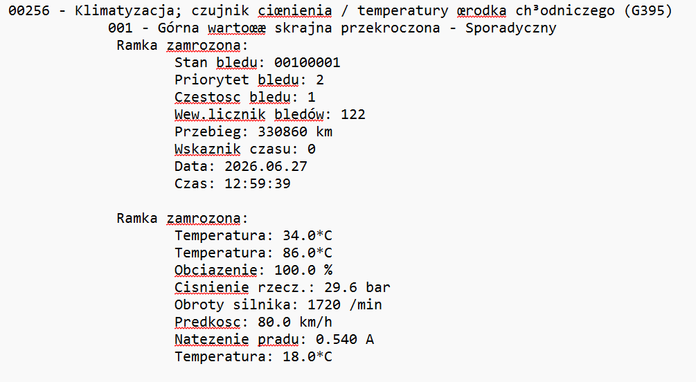

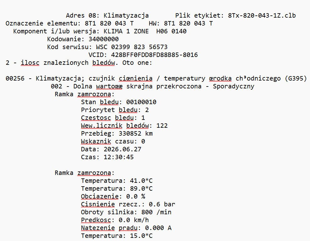

    Mam jeszcze zamrożone ramki z tego błędu, ramki wzajemnie się wykluczające
