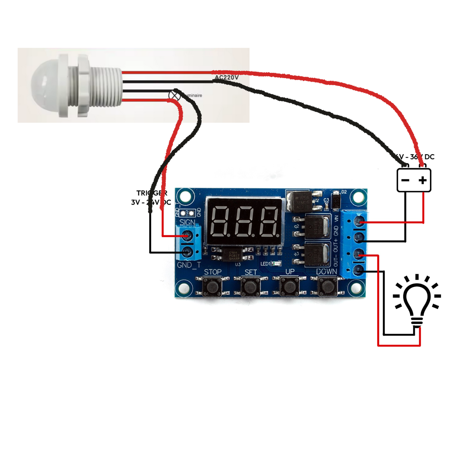

    Dzięki za szybką pomoc, to by mi odpowiadało. Myślałem, aby tak to zrobić. Nie poknociłem czegoś?
    Schemat okablowania modułu przekaźnika czasowego z czujnikiem i zasilaniem 3–24 V DC
    Jest źle.
    Czujnik wymaga zasilania 230V AC.
    Z czujnika wychodzi 230V AC.

    Ale on mi już dobrze działa na 6-ciu woltach, wszystko jest OK. Tylko chodzi o to skrócenie czasu działania.

    Na schemacie jest 230V AC i lampa.
    Co to jest działanie czujnika wg. wolfram9 - nie wiadomo.
    wolfram9 - podaj dokładnie co ten czujnik ma robić.
    Podaj z wartościami napięć.

    Prawdopodobnie autorowi pomyliły się rysunki (może dla niego to wszystko jedno).
    Może miał być ten fragment:

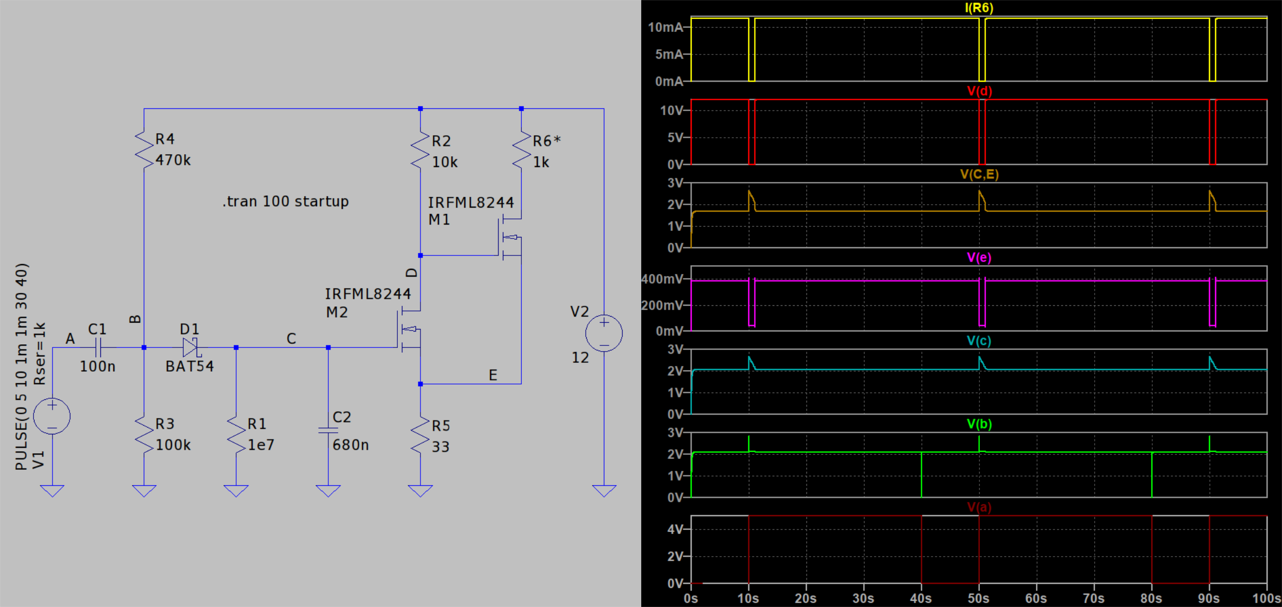

    Pewnie poszukałbym gotowej czujki z regulacją czasu, ale gdy nie ma...
    Taki monoflop z przerzutnika Schmitta.
    Jak skrócić czas działania czujnika podczerwieni z 30 s do 1 s?
    Przy tych elementach działa 1s.
    Impuls wejściowy dowolnej długości zboczem narastającym przez C1 wyzwala przerzutnik.
    Po upływie 1s wraca do stanu początkowego.
    Możliwe różne konfiguracje zboczem narastającym, opadającym, impulsem dodatnim, ujemnym itd.
    To zależy od rodzaju wyjścia czujnika.
    Tu założyłem stan aktywny 5V.
    R6 - przekaźnik, transoptor itp.

    Już działa, ten przekaźnik ma sporo trybów, ustawiłem tak, że jak czujka się aktywuje, to przekazuje napięcie przez 1 sekundę, a potem nie przekazuje. Działa dokładnie tak, jak chciałem. Ten rysunek czujnika to faktycznie błędny, omyłkowo dałem ten powinien być. Dzięki jeszcze raz za pomoc.
