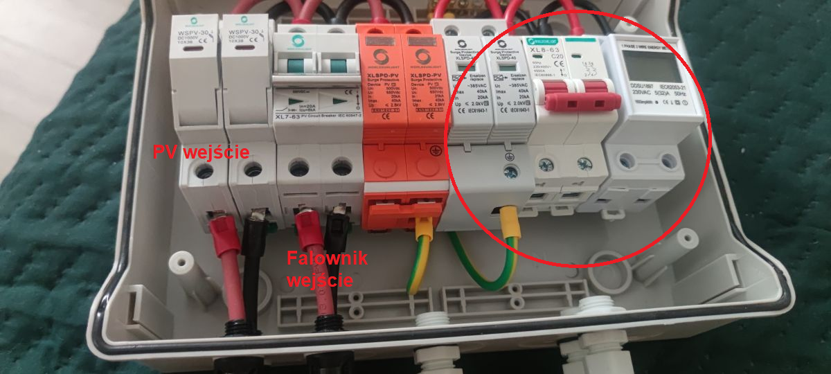

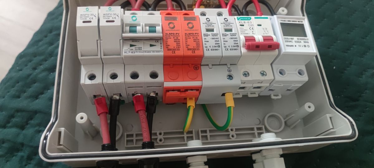

    Zakupiłem takie gotowe zabezpieczenie do fotowoltaiki.
    Pierwsze dwa moduły bezpieczniki. Następny moduł to wyjście. Kolejne pomarańczowe przepieciowka. Kolejny też. A ten z czerwonym pstryczkiem??? Ma być tylko od góry połączony??? Jak tak to chyba nie spelnia swojego zadania. Może ktoś coś podpowie.
    Wnętrze rozdzielnicy PV z modułami zabezpieczeń na szynie DIN i czerwono-czarnym okablowaniem

    Ten z czerwonym "pstryczkiem" to bezpiecznik automatyczny C 20 A., a na zdjęciu widać, że żaden aparat nie jest podłączony od dołu, więc wszystkie są złe?

    Ale jak to? Sprzedawca/producent nie dołącza dokumentacji do produktu? Oczywiście, że na każdym z tych aparatów mają być od dołu podłączone przewody, dla elektryka który ewentualnie będzie to podłączał powinno to być oczywiste, chociaż ja osobiście miałbym obawy przed zamontowaniem komuś tego czegoś.

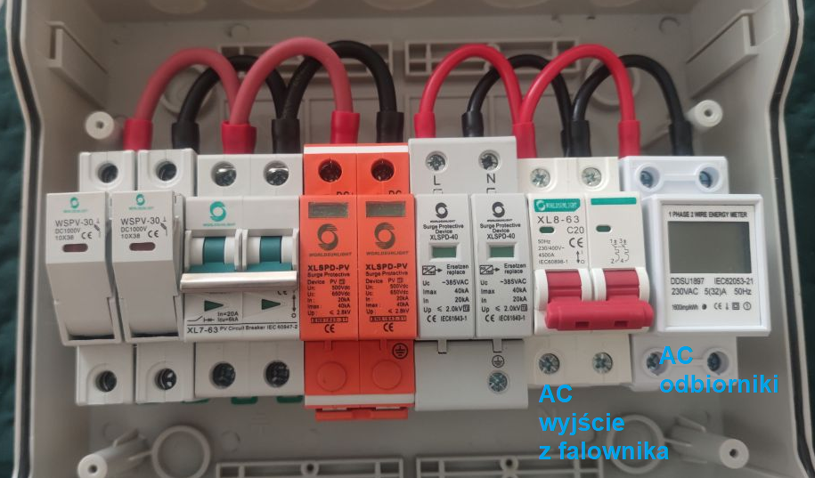

    Co to w ogóle jest? Równoległe podejście z stringami raz przez bezpieczniki DC raz przez rozłącznik DC?
    Drugie "to coś z czerwonym tym czymś" to bezpiecznik C20 AC. Obok jest jeszcze watomierz. Ten bezpiecznik powinien znaleźć się na wyjściu na instalację/rozdzielnicę
    Kolejna sprawa to aparaty DC i AC w jednej palnej skrzynce. Chociaż tyle bym dał żeby były na osobnych szynach (w podwójnej szkrzynce)

    Chodzi o to że to instalacja offgrid do zasilania grzałki w bojlerze. Tak że się sam zastanawiam po co ten licznik o reszta po stronie AC.

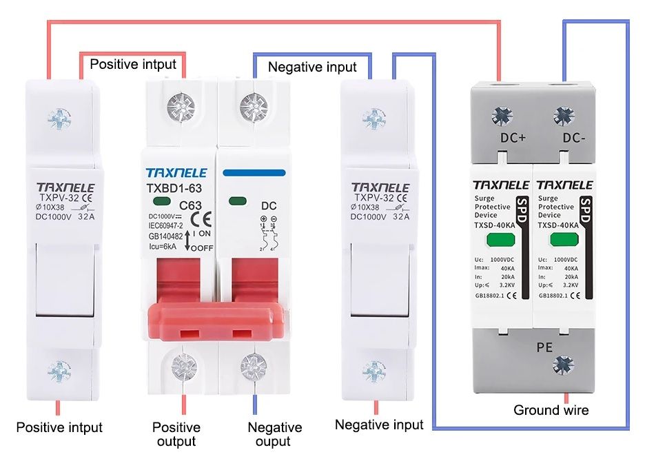

    Tak powinno być połączone, przykład.
    Jak podłączyć zabezpieczenie PV - czerwony pstryczek połączony tylko od góry?
    Tu jest dobrze, sekcja AC w czerwonym kółku może być myląca, chińczycy używają przewodów czerwonych i czarnych do AC; czerwony linia, czarny neutralny.
    Będzie mierzyć energię AC pobraną przez odbiorniki.

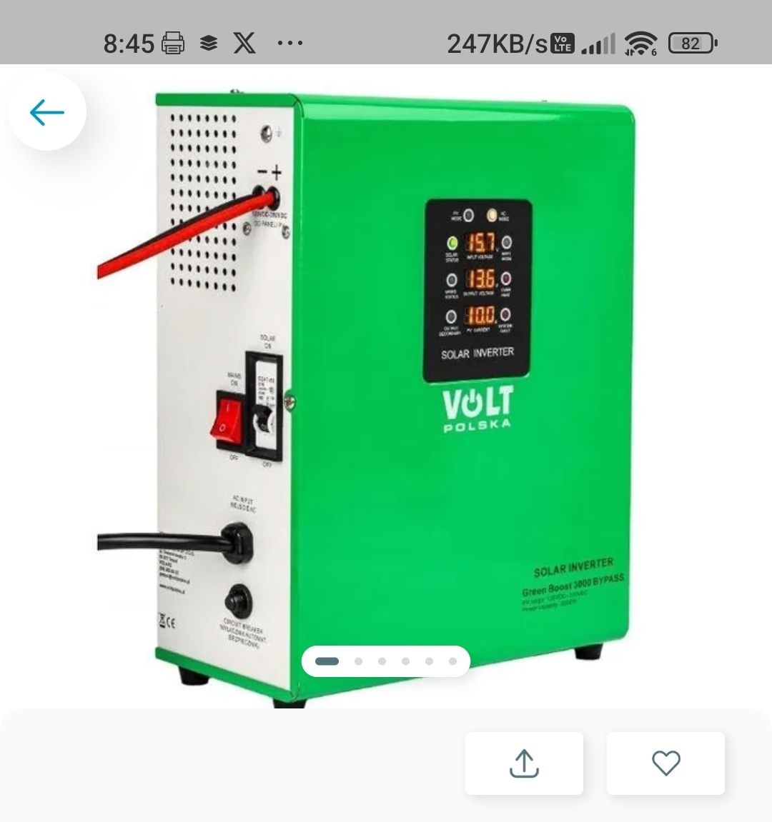

    Tylko nie jest taki tradycyjny falownik. Tylko inwerter do grzałki. Żadnego prądu do sieci nie oddaje i pod sieć nie jest podłączone.

    Czyli cała sekcja AC jest niepotrzebna. Geeenboost ma własne zabezpieczenia.

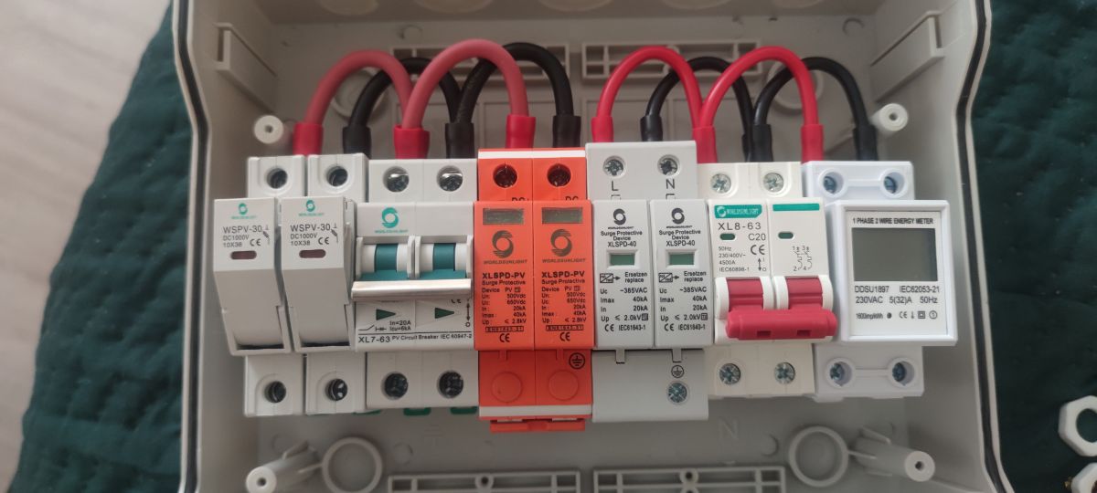

    Osprzętu DC i AC nie powinno się montować w jednej rozdzielnicy. A jeśli już to powinny być oddzielone przegrodą. Kupowanie takich gotowych wynalazków uważam za bezsens, najczęściej jest tam montowany najtańszy chłam. Choć oczywiście zdarzają się wyjątki...

    Mi tylko chodziło o zabezpieczenie DC w razie przepiecia. Bo ten inwerter to będzie podłączy do gniazdka i ta linia jest zabezpieczona.

    Jakiego Ty przepięcia się boisz? Producent przetwornicy zaleca max. napięcie DC 350 V, pewnie wytrzyma trochę więcej. Ochronnik z tej skrzyneczki na pewno nie pomoże, bo jest na 500 czy nawet 600 V (niewyraźne zdjęcie). Zresztą sama przetwornica teoretycznie ma zabezpieczenie nadnapięciowe (zakładam że DC)

    Czyli ten zakup tej skrzynki to niepotrzebne
  • #18 21932436
    dzidek1968
    Posty: 1045
    Pomógł: 96
    Ocena: 398
    Moim zdaniem niepotrzebny

    Cytat z dokumentacji inwertera: "Przekształca on prąd stały PV na prąd przemienny o fali prostokątnej." Co sprawi że watomierz z tej skrzyneczki będzie bezużyteczny albo się spali. Bezużyteczny bo przystosowany jest do pomiarów przy sinusie, a uszkodzi się w nim zasilacz. Zasilacze beztransformatorowe (oparte o reaktancję kondensatora) dostarczają dużo większy prąd przy przebiegu prostokątnym o tej samej częstotliwości
