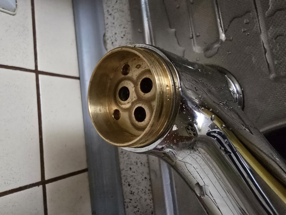

    Witam, pacjent to bateria BDX 060M Deante JAGUAR XDWJ1WCO0. Woda cieknie między wylewką a wkręconym w nią pierścieniem, w którym znajduje się głowica. Moje pytanie: jak odkręcić ten pierścień? Może ktoś już rozbierał taką baterię?
    Deante Jaguar BDX 060M - cieknie przy wylewce, jak odkręcić pierścień głowicy?
    Czy zdjąłeś już uchwyt baterii i odkręciłeś/wyjąłeś głowicę, czy problem jest jeszcze przed tym etapem?
    Tak.

    Wylewkę wyciąga się do góry.
    Tam są od wewnątrz, często, dwa uszczelniacze sprawiające nieco trudności w demontażu.
    W efekcie końcowym taki demontaż bywa wymagający użycia sporej siły i cały czas trzeba jednocześnie pokręcać wylewką naprzemiennie w prawo i w lewo.
