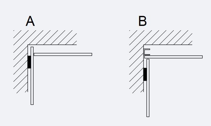

    Realizuję samodzielnie remont mieszkania w wielkiej płycie i mam w związku z tym pytania w kwestii suchej zabudowy:
    1. Jak dokonać połączenia suchego tynku z sufitem podwieszanym?
    Dwa schematy A i B połączenia płyty g-k na ścianie z sufitem podwieszanym
    Czy wg schematu A - gdzie najpierw klejona jest płyta na plackach do ściany, a poźniej montowany sufit? Wydaje mi się, że to niewłaściwe rozwiązanie, gdyż mocowanie profilu obrysowego sufitu będzie wykonywane przez płytę ścienną, pod którą będzie ok. 1 cm pustki.
    Czy wg schematu B - najpierw konstrukcja sufitu i wykonanie połączenia ślizgowego na styku ze ścianą nośną, a poźniej klejenie płyt ściennych. Ale tu z kolei jak wypełnić szczelinę pomiędzy płytami, aby nie pękało?
    Ewentualnie jeszcze przychodzi mi do głowy rozwiązanie, gdzie najpierw mocowane są profile obrysowe, później płyty ścienne kończące się poniżej tego profilu i dopiero płyta sufitowa i połączenie ślizgowe pomiędzy obiema płytami.

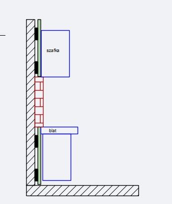

    2. Czy sposób częściowego montażu płyt na ścianie jest prawidłowy?
    Schemat przekroju kuchni: ściana, szafki, blat oraz warstwy okładzin w różnych grubościach
    W kuchni pomiędzy blatem i szafkami wiszącymi prawdopodobnie będą klejone lica cegieł, które są znacząco grubsze niż typowe płytki lub nadblatowe panele.
    Ścianę do wysokości blatu chciałbym wyrównać klejonymi płytami g-k (+przewody instalacji elektrycznej bezpośrednio pod nimi, z racji ściany nośnej - bez bruzd) - zabudowa będzie w kształcie L, więc płytami najłatwiej będzie zrobić kąty. Nad blatem cegła klejona bezpośrednio na ścianę-beton, aby nie pogrubiać dodatkowo płytą. Pod szafkami wiszącymi ponownie płyta - choć tu nurtuje mnie kwestia wieszania szafek, bo pod płytą będzie pustka. Może wymierzyć dokładnie położenie szyny montażowej i w tej linii zamiast placków, pociągnąć klej na całej szerokości płyty?

    Zdecydowanie B, bo sufitu nie powiesisz tylko na samych esach czy prętach. Musisz mieć dookoła profil przyścienny UD28 w który montujesz profile sufitowe np. CD60
    Do powieszenia szafek w kuchni najlepiej nakleić na ścianę poziome pasy wycięte z płyty GK w miejscu gdzie będą montowane listwy montażowe szafek. Klej dajesz na całej długości tych pasów zarówno pomiędzy pas i ścianę jak i pomiędzy pasem, a płytą.
    Zamiast placków dobrze jest też dać taki pas u dołu szafki, aby szafki opierały się o te pasy, a nie o samą płytę GK i pustą przestrzeń pod płytą.
    Jest, ale... Jeśli ściana pozwala (jest w miarę prosta), to płyty kleić na bogato, czyli na grzebień a wysokość grzebienia dobrać do grubości kabli elektrycznych. Tym sposobem unikniesz problemów z wieszaniem szafek i innych ciężkich rzeczy na ścianach.

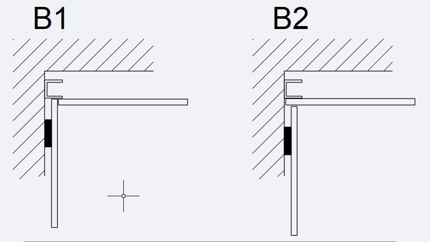

    To teraz jeszcze uszczegóławiając
    Rysunek B1 i B2: dwa detale połączenia sufitu podwieszanego ze ścianą z profilem przyściennym
    B1 - najpierw płyta ścienna pod profil przyścienny i potem sufitowa (połączenie ślizgowe między płytami)
    B2 - najpierw płyta sufitowa i połączenie ślizgowe pomiędzy nią a ścianą nośną? A później płyta ścienna i wypełnienie szczeliny między płytami na sztywno? - chyba bez sensu.

    B1 to błąd.
    Prawidłowo to B2
    Ale nie robi się wypełnienia na sztywno. Robi się wypełnienie elastyczne akrylem.
    Tam ma być luka kilka milimetrów, którą się wypełnia akrylem. Akryl normalnie później malujesz. Nie widać później żadnej szczeliny.
    Jak byś wypełnił na sztywno np. klejem to tam powstaną pęknięcia. Dlatego musi być akryl, bo zapewnia elastyczność połączenia.

    @Plumpi ma rację. Ja tylko jeszcze dodam że przed położeniem akrylu, trzeba zagruntować to miejsce.
