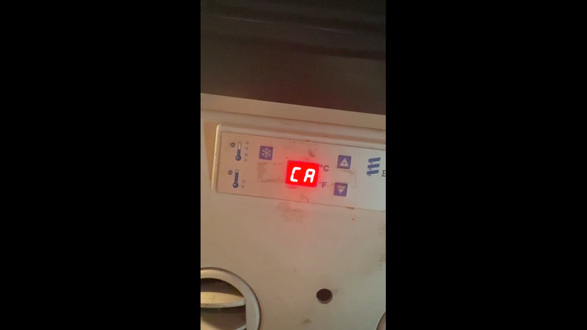

    Dzień dobry, mam pytanie. Klimatyzacja Eberspacher się załącza, ale nie startuje. Czy może ktoś pomóc? Co może być powodem? Płytka wewnątrz ciężarówki jest sprawna, a czynnik chłodzący jest. I nie mam pomysłu, co może być problemem.
    Jaki jest dokładny model tej klimatyzacji Eberspacher i w jakiej ciężarówce jest zamontowana?
    Cooltronic 1000 g2 hatch
    Co dokładnie dzieje się po włączeniu: świecą się kontrolki, słychać przekaźnik/wentylator/sprężarkę, pokazuje jakiś błąd albo kod, i jakie jest napięcie na zasilaniu klimatyzacji?
    Wentylatory się włączają, a sprężarka się nie załącza.
  • #3 21936693
    BypassScanline
    Posty: 2
    Nie ma prądu
