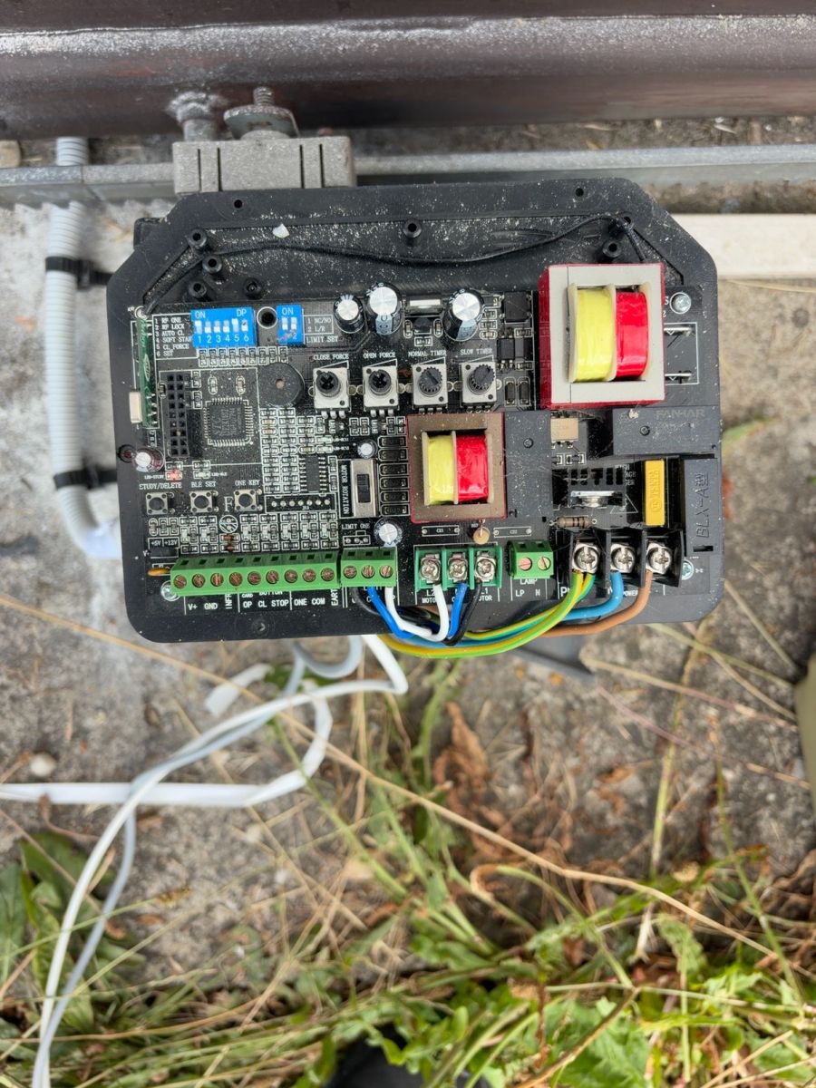

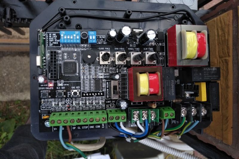

    Płytka sterownika automatyki bramy z potencjometrami i przełącznikami DIP w obudowie
    Mam taką centralnie i z tego, co wyczytałem, to potencjometrem normal time reguluje się czas, ale nic nie reaguje na większy czas reakcji.

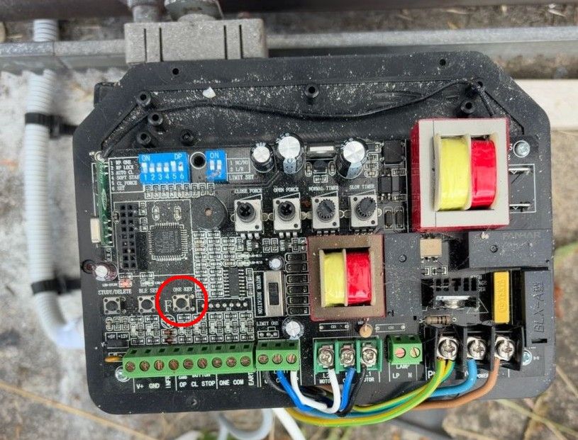

    To co udało mi się znaleźć, bliźniacza centrala, co prawda jest tam 8 przełączników, ale może to w ustawieniu czasu zamknięcia nie mieć znaczenia, pokombinuj, przycisk F zaznaczyłem na Twojej centrali.

    Normal time na kręciołku to pewnie czas całkowitego otwarcia.
    W instrukcji jest że to regulacja momentu obrotowego.

    Co do nazewnictwa tych kręciołków - niewykluczone ze chińczyk na płytce zamiast Trimer (a dokładniej ang. Trimmer) czyli regulator napisał Timer. I toby się zgadzało - Normal - moment obrotowy w biegu normalnym, Slow - na zwolnieniu. Cóż.
