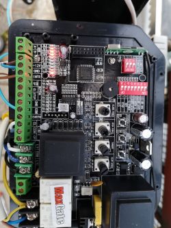

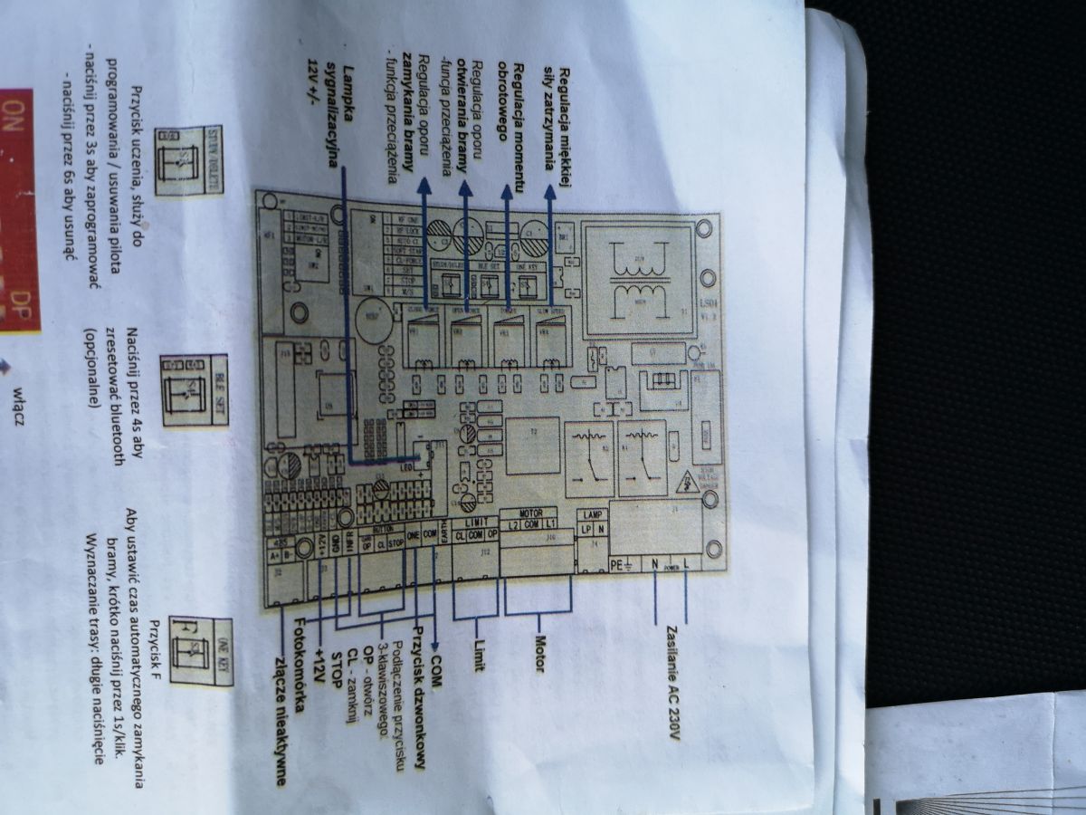

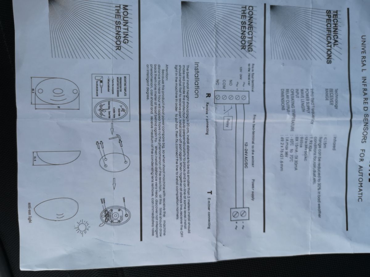

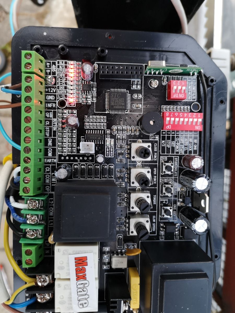

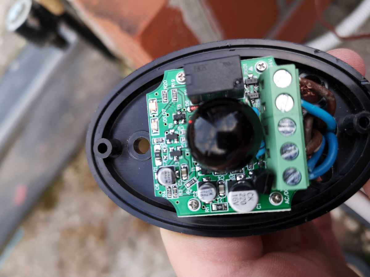

Mój teściu kupił gdzieś 'super okazje', napęd do bramy przesuwnej marki max gate. Brama się zamyka, otwiera itp. Natomiast jest problem z ustawieniem fotokomórek. Po podłączeniu ich do napędu, brama nie chce się zamknąć ale kiedy przyslonimy fotokomorke, brama się zamyka. Czyli funkcjonuje w odwrotny sposób.
Fotokomórka jest podłączona w następujący sposób.
FOTO. Napęd
+. 12v
- GND
COM COM
NC INFR
Poniżej załączam zdjęcia owej okazji.
