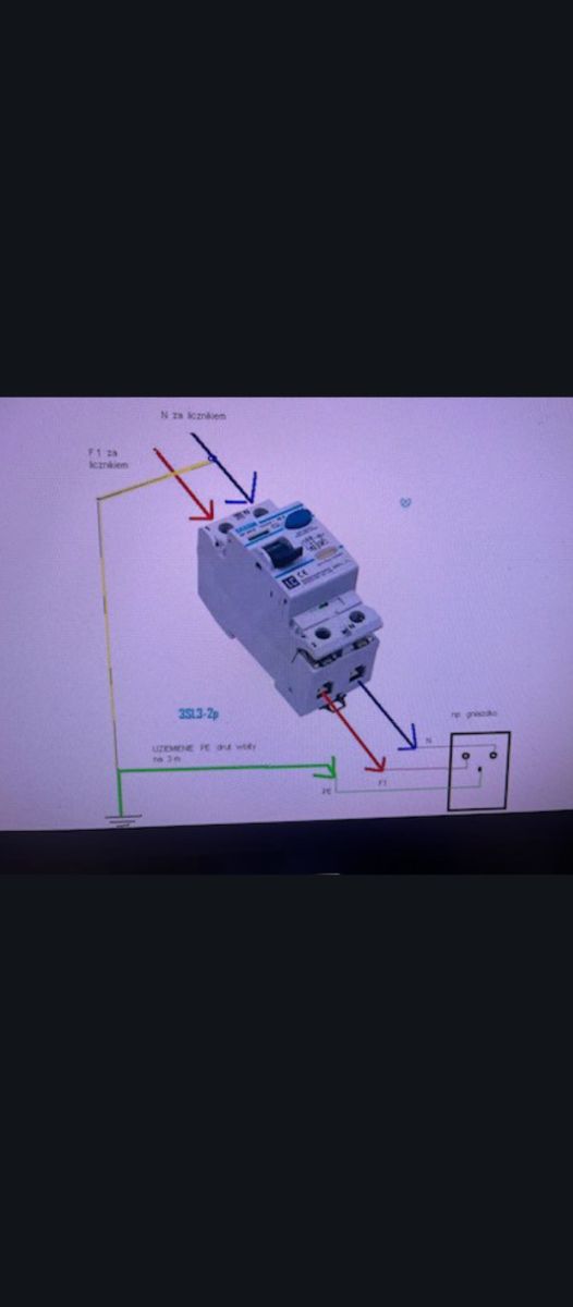

    Witam. Mam stary dom jednorodzinny z instalacją jednofazową, dwuprzewodową. Obok domu w ogrodzie instaluję małe jakuzi. Chcę zrobić do niego jedno gniazdo zabezpieczone różnicówką. Zmajomy elektryk dał mi taki schemat. Czy to uziemienie mogę zrobić bednarką?
    Jak zrobić uziemienie bednarką pod jacuzzi przy instalacji 1-fazowej 2-przewodowej?
    AI: Jaki masz układ sieci/zasilania budynku - TN-C, TT, TN-S? Czy do domu dochodzi przewód PEN, czy masz gdzieś rozdział PEN na PE i N oraz istniejące uziemienie?
    Ze słupa do domu są tylko dwa przewody.

    smutekh1 napisał:
    Zmajomy elektryk dał mi taki schemat.Czy to uziemienie mogę zrobić bednarką?
    Pytaj się w takim razie znajomego elektryka. Elektryk jest pewniejszym źródłem informacji niż przypadkowe osoby z internetu, tu nie trzeba być elektrykiem aby dawać komuś rady związane z prądem.

    Kolega Trojan dał najbardziej sensowną radę.
    Znajomy elektryk raczej ma poziom wiedzy typowy dla montera.
    Niestety mamy za mało informacji.
    Musiałbyś np. podać jaki masz układ sieciowy - powinien być wpisany w umowę o dostawę energii i warunki przyłączenia do sieci.
    Dopiero znając to, można się wypowiadać czy można założyć różnicówkę, czy nie. Czy warto zakładać uziemienie, czy nie.
    A jeżeli nie masz tych informacji, to zrobienie odseparowanej wyspy zasilania jest najbezpieczniejszą opcją.
    Jeszcze lepiej by było, gdyby jacuzzi było niskonapięciowe to wtedy transformator separacyjny na niskie napięcie - tzw. transformator bezpieczeństwa, byłby najlepszym wyborem.

    >>21938337 Niestety przestudiowałem umowę i nigdzie nie znalazłem typu instalacji. Warunków nie mam, bo dom ma 50 lat..... Nie wiem, gdzie uzyskać info. Ostatecznie zrobię tak, jak panowie radzą. To znaczy z tym trafem. Tylko gdzie takie trafo kupić, bo w google wychodzą różne cuda...

    >>21938523 W rejonie energetycznym dowiedziałem się, że u nas jest TN-C. Pokazałem im rysunek i powiedzieli, że mogę tak zrobić. Co panowie na to?
    smutekh1 napisał:
    Co panowie na to? Czy to uziemienie mogę zrobić bednarką?
    Nie.
    smutekh1 - to nie jest lampka z dwoma kwadratami na tabliczce znamionowej.
    Tego się nie robi "na wkrętak".
    Powinien to zrobić fachowiec - nie smutekh1.

    >>21938337 TN-C.Elektrycy w rejonie powiedzieli, że według tego rysunku mogę zrobić.
    Zamiast zastanawiać się czy i jak robić "bednarkę" należy zacząć od parametrów elektrycznych tego jakuzzi - jaka moc przyłączeniowa i czy obecna instalacja elektryczna na obiekcie pozwala na podłączenie tego urządzenia?
    Jakie masz przewody (oby jeszcze nie aluminiowe), zabezpieczenia i ogólny stan instalacji?
    smutekh1 napisał:
    >>21938337 TN-C.Elektrycy w rejonie powiedzieli że według tego rysunku mogę zrobić.
    Byli i widzieli stan instalacji? Czy tak zdalnie zaocznie powiedzieli?

    >>21938337 TN-C. Elektrycy w rejonie powiedzieli, że według tego rysunku mogę zrobić.
    >>21938650 Dobra rada. Dziękuję. Całkowitym laikiem nie jestem, bo kiedyś miałem uprawnienia SEP do 1 kV. Więc nie znam powodu, dla jakiego nie mogę tego zrobić. Zapytałem na tym forum nie w celu uzyskania morałów, tylko technicznych porad od fachowców. Do większości rad się zastosuję, lecz do twojej na pewno nie. Wyremontowałem już kilka instalacji domowych i jeszcze żyję, a dobiegam 60.
    >>21938657 Ale co mieli widzieć? Instalacja standardowa dwuprzewodowa, cała nowa, wymieniona na nową 10 lat temu w miedzi 2x2,5. Wszystko w domu działa idealnie. W moim problemie chodzi o sposób montażu różnicówki na jedno dodatkowe gniazdo. Koledzy tutaj pytali o typ instalacji, więc dowiedziałem się, że TN-C. Więc kwestią jest tylko, czy mogę to zrobić według załączonego rysunku i tylko to.

    jeżeli mam typ instalacji TN-C, to mogę zamontować różnicówkę według rysunku
    NIE!
    Tobie autorze, jako laikowi wystarczy taka odpowiedź.
    I po kilku twoich ostatnich postach, odpowiedź na twoje pytanie: - "Czy mogę podłączyć u siebie jacuzzi i zrobić do niego uziemienie"?" będzie:
    KATEGORYCZNIE NIE!

    Fakt jest jednoznaczny nie rozdzielimy skutecznie i bezpiecznie przewodu niefazowego na PE i N . Jest to instalacja pozaklasowa.
    Jest Zastosować trafo 230/230V i zakończyć temat.
