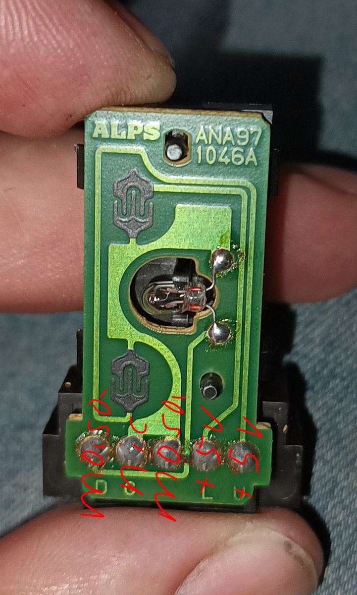

    Bo niby fajnie było by się wpiąć w przełącznik w drzwiach, ale tam mamy cztery przewody, dwa masa i dwa 5V i z kombinacji ich mamy podświetlenie przycisku i sterowanie, więc podłączenie centralki odpada.
    Myślałem że w zamek drzwi się wepne, ale tam podobna historia, nie ma że na zasadzie podania plusa czy masy.
    W drzwiach jest moduł ale tam to samo.

    Zbliżenie na zieloną płytkę PCB przełącznika ALPS z sześcioma pinami i czerwonymi oznaczeniami
    Płytka przełącznika w drzwiach, mamy.
    Masa
    Nic
    Masa
    5V
    5V
    W momencie zadziałania przełącznika, zależnie otwieranie, zamykanie.
    Napięcie w jednym z pinów gdzie jest 5V spada do zera.
    Więc przełącznik po prostu zwiera do masy?
    Czyli podłączenie centralki ze sterowaniem po masie chyba miało by sens, tylko czy nie uszkodzi jakiegoś modułu.
    Ewentualnie spróbować, jak już tu kolega wyżej pisał, podłączyć przez opornik?
    Auto z 2003r.

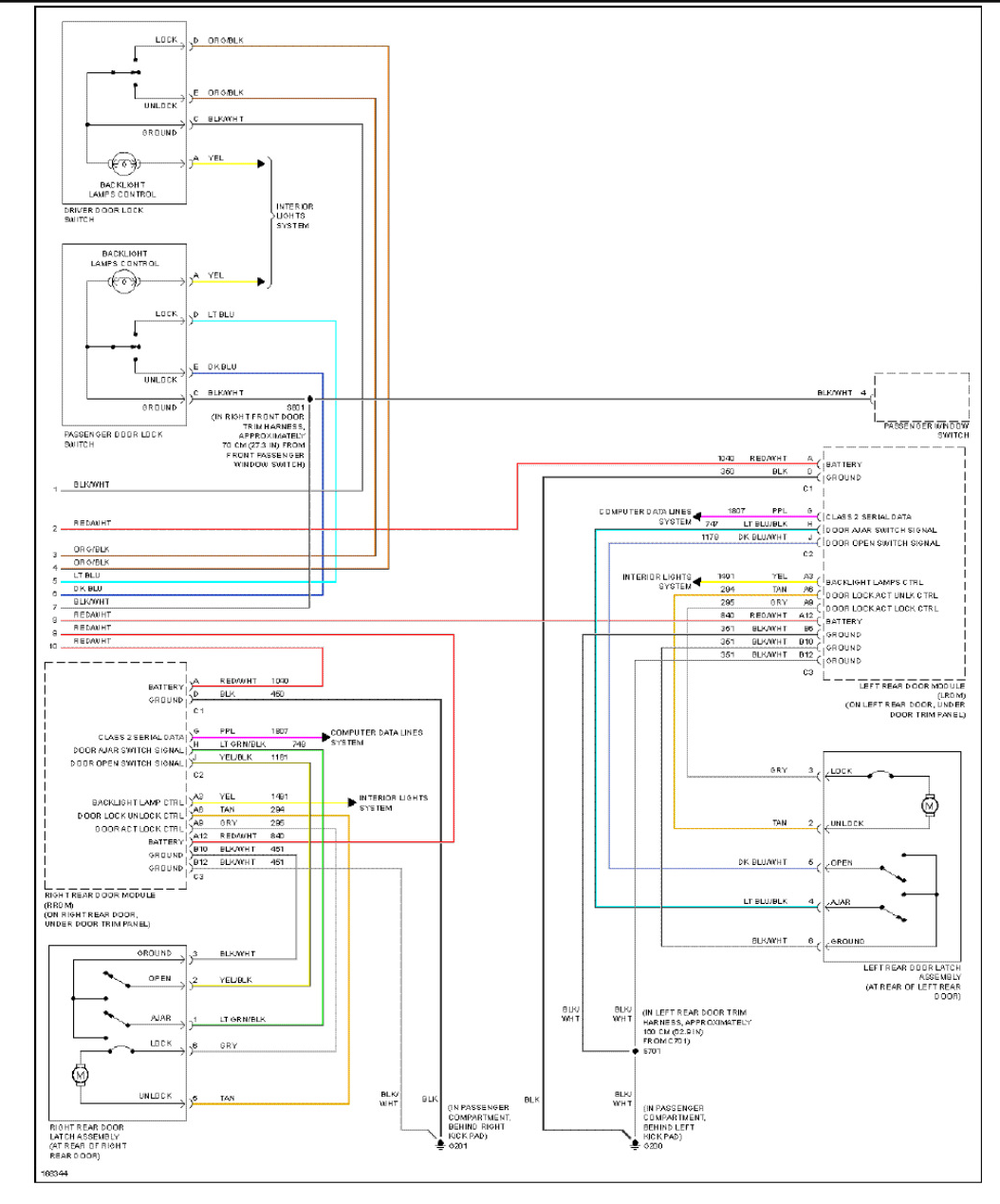

    Masz tu schemat, niby do twojego, ale nie wiem czy poprawny, nie zajmuję się Hamburgerami ;)
    Schemat instalacji elektrycznej zamków drzwi z kolorowymi przewodami i modułami drzwi
    Wynika że jednak po prostu masą steruje.
    Obceń kolory kabli i pinout czy ci pasują do tego co masz w furze.
    Jakbyś pytał skąd, to od sąsiadów na Wschodzie.
    Czasem mają ciekawe rzeczy.
    https://www.drive2.ru/l/554671456571621897/
  • #11 21939735

    Dziękuję koledze za schemat z tymi autami jest tak że łatwo coś znaleźć, ale szybko się okazuje że jest to od innych modeli.
