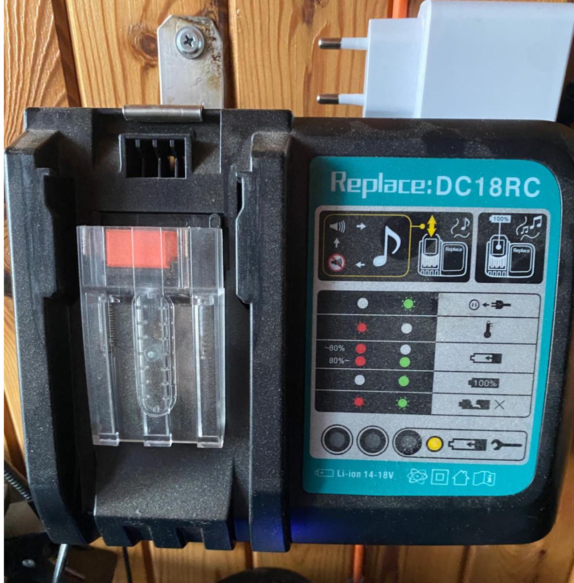

Makita DC18RC - ładuje 21700 chwilę i pokazuje pełną, jaka ładowarka?
Zenon407 19 Lip 2026 07:05 186 6

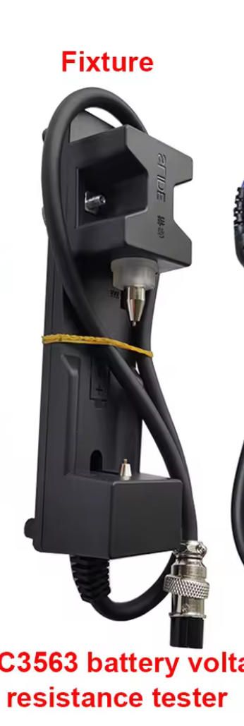

✨ Ładowarka Makita DC18RC poprawnie ładuje pakiety z ogniwami 18650, ale przy baterii z ogniwami 21700 po krótkim czasie sygnalizuje pełne naładowanie mimo że akumulator nie jest jeszcze naładowany. W dyskusji pojawia się sugestia sprawdzenia sprawności samych ogniw, napięć poszczególnych cel oraz ich zgodności, a także uwzględnienia różnic w elektronice/BMS między pakietami 18650 i 21700. Autor wyjaśnia, że buduje baterię od podstaw na bazie obudowy z elektroniką z AliExpress i używanych ogniw, mierząc ich rezystancję wewnętrzną specjalnym przyrządem. Zwrócono uwagę, że ładowarka może rozpoznawać typ baterii przez dodatkowe styki, sygnał temperatury lub komunikację z BMS, dlatego problem może wynikać z niezgodności pakietu z ładowarką, a nie z samej pojemności ogniw.
