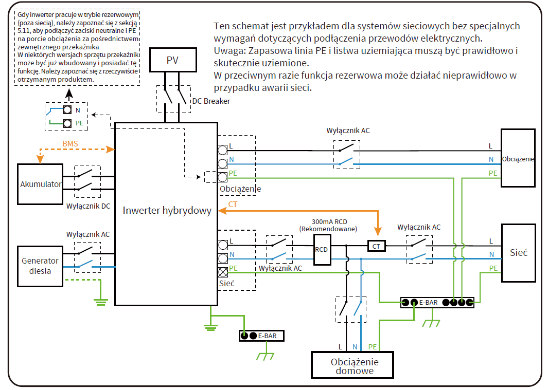

    Patrz w instrukcję konkretnego modelu deye.
    Tu przykładowy Deye 1F, to są zalecenia producenta.
    Czy Deye hybrydowy 1F wymaga dodatkowej skrzynki AC? ATS, SPD i bezpieczniki
    Pkt. 1 zgadzam się, automat jest zbędny, chyba, że będziesz wysyłać energię do sieci jako prosument, to może chodzi o wyłącznik zdalny dla OSD?
    Pkt. 2 Ochronniki przepięć, jakie? jeśli DC to mają za zadanie chronić falownik przed napięciem przekraczającym dopuszczalne po stronie obwodu DC falownika (możliwe, że falownik ma wbudowane takie zabezpieczenia przed przepięciem, nie koniecznie takiego typu, ale skutecznie chroniące falownik przed takimi zdarzeniami), jeśli AC, to to trzeba rozważyć czy falownik ma zabezpieczenia przed generowaniem wyższego niż 230V, celem ochrony odbiorników. Jeśli ryzyko małe, to zbędne. Starsze instalacje z nawet sieci AC nie mają takich ochronników.
    Pkt. 3 Też nie wiem po co, skoro przed i za są bezpieczniki umiejscowione w rozdzielni głównej. Dublowanie nie ma sensu ekonomicznego, a jedynie redundantność zabezpieczeń.

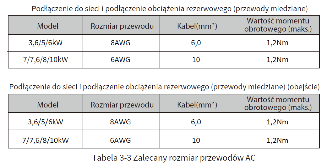

    Przewód powinien być stosowny do mocy max falownika, falownik ma wbudowane zabezpieczenia przeciążeniowe.
    Jak wyżej napisałem, @matri123 czytaj instrukcję.
    Jeśli oczekujesz precyzyjnej odpowiedzi podaj precyzyjne dane. Jak dane ogólnikowe, to i odpowiedź może być tylko ogólna typu - to zależy.
    Czytaj i jeszcze raz czytaj instrukcję, po to ona jest.

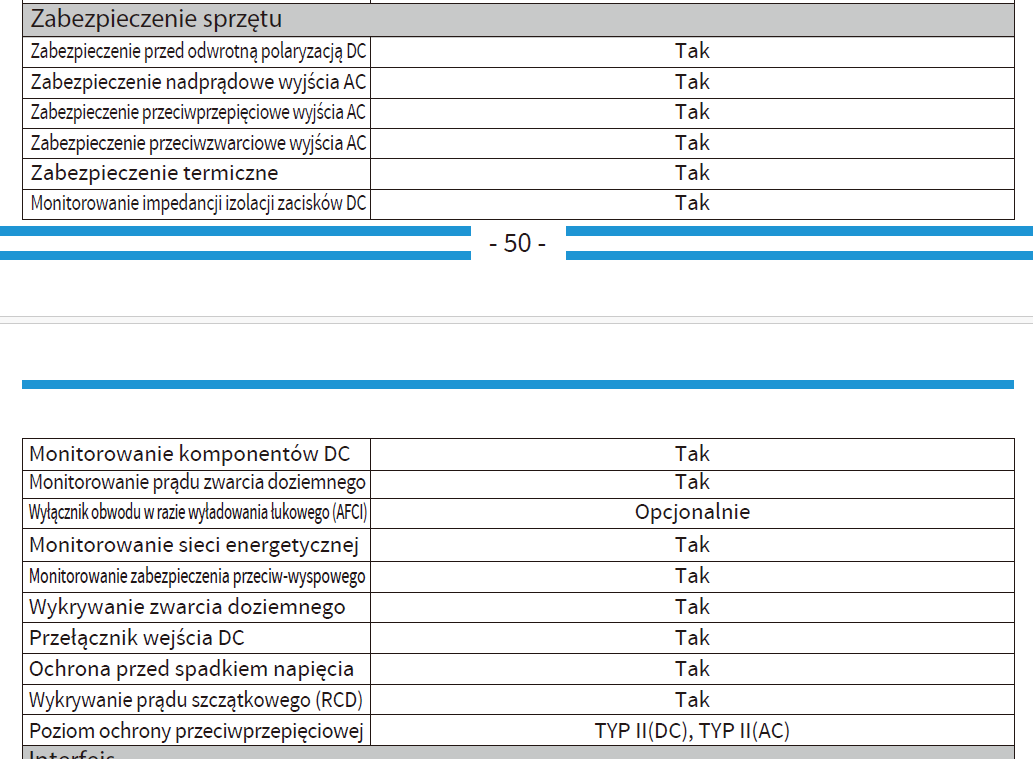

    Przykładowy falownik DEYE
    Zrzut tabeli: zalecane rozmiary przewodów AC dla falownika DEYE, modele 3,6–10 kW
    Zrzut ekranu z tabelą „Zabezpieczenie sprzętu” falownika, z wieloma pozycjami oznaczonymi „Tak”
