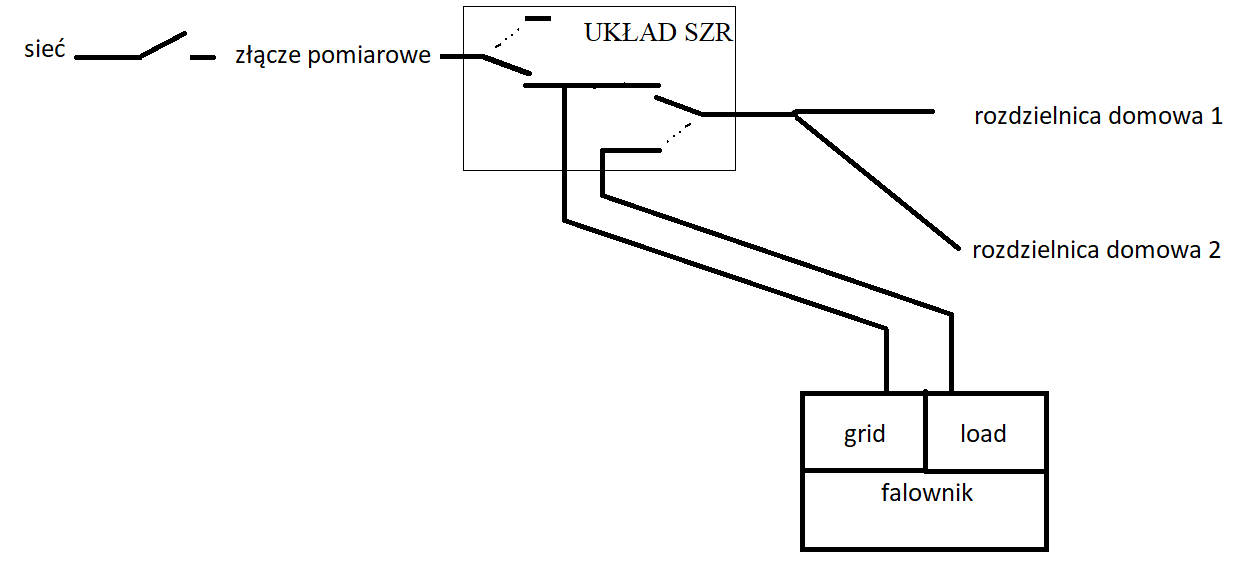

    Aby to spełniało bezpieczne przełączanie to tylko układ SZR zainstalowany w torze w.l.z. np. z dwoma zespołami aparatów łączeniowych i z blokadą mechaniczną , czy też z trzema .
    Wzorując się na twoim schemacie pozwoliłem go sobie zmodyfikować, oczywiste że trzeba dołożyć bezpieczniki Schemat elektryczny z układem SZR z połączeniami do sieci, rozdzielnic domowych i falownika. by te obwody odbiorcze zabezpieczyć

    Problem w tym że wiem że tak należałoby zrobić, tylko że nie mogę tak zrobić. Wymagałoby to kucia ścian w domu.
    A czy ty jesteś elektrykiem, chyba nie. Elektryk wie, że kucie ścian to nie jest problem, i że pierwsze jest bezpieczeństwo, a potem porządek w domu.

    To lepiej tego nie rób.pamiętaj że instalację może wykorzystywać ktoś poza tobą i pamiętaj że instalacja ma być idioto odporna!!!!

    Żeby to było bezpieczne przełączniki zasilania wykonuje się z blokadą mechaniczną czyli gdy np 1 jest załączony to nie załączysz drugiego źródła przez mechaniczne sprzężenie dwóch styczników lub wyłączników poprzez np. cięgna , dźwignie ... Drugie zabezpieczenie to elektryczne .

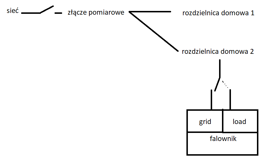

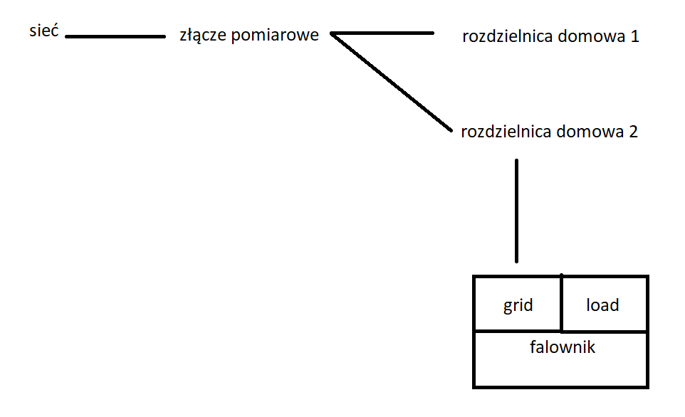

Użytkownik rozważa dodanie przełącznika do instalacji PV z falownikiem DEYE hybrydowym 12kW i baterią 48V 10kWh, aby umożliwić zasilanie domu z akumulatorów w przypadku zaniku napięcia sieciowego. Proponuje stworzenie przełącznika, który ręcznie przełączałby wyjście falownika między złączami LOAD a GRID. W dyskusji poruszane są kwestie bezpieczeństwa, w tym konieczność zastosowania blokady mechanicznej i elektrycznej, a także problemy związane z brakiem miejsca na instalację automatyki. Użytkownicy podkreślają, że instalacja musi być "idioto odporna" i zgodna z przepisami, a także zwracają uwagę na trudności w realizacji bezpiecznego przełączania bez dodatkowych przewodów.
