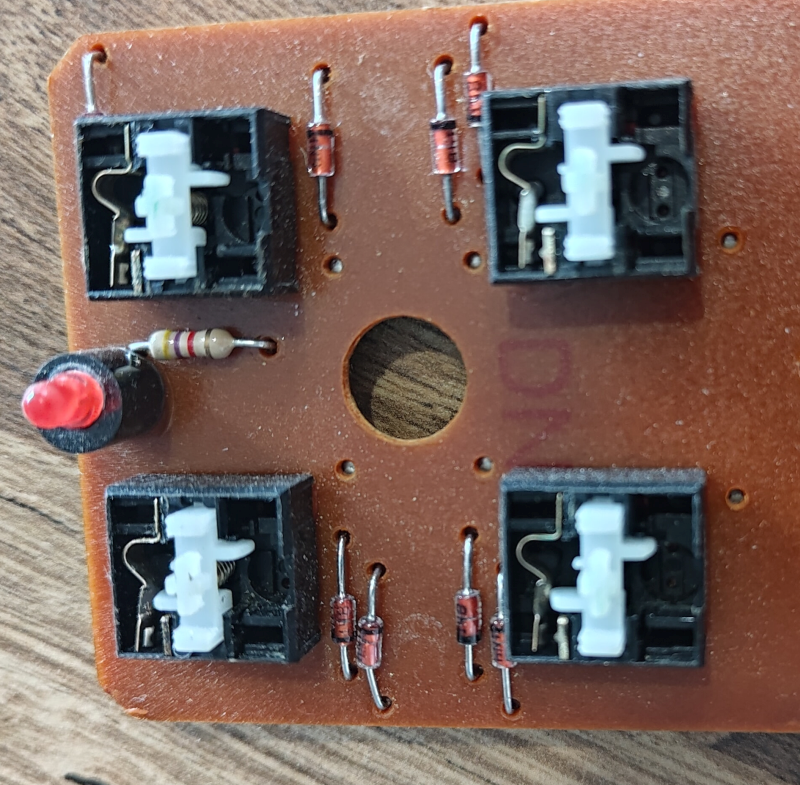

    pilnie poszukuję czterech sprawnych przycisków widocznych na załączonych zdjęciach. Są one zamontowane w przewodowym pilocie do starego łóżka rehabilitacyjnego firmy Le Couviour S.A.
    Z uzyskanych przeze mnie informacji wynika, że przyciski wyglądają na stare przełączniki mechaniczne typu Tact Switch firmy Mitsumi, prawdopodobnie zbliżone do Mitsumi Standard Mechanical Type 2, być może oznaczenie E25-33-137. Nie mam jednak pewności co do dokładnego modelu, dlatego liczę na pomoc osób, które miały wcześniej do czynienia z takimi elementami.

    W pilocie znajdują się cztery przyciski chwilowe, które odpowiadają za podnoszenie i opuszczanie dwóch części łóżka. Została już podjęta próba rozebrania przełączników oraz wyczyszczenia znajdujących się w nich blaszek stykowych, jednak niestety nie przyniosło to rezultatu.

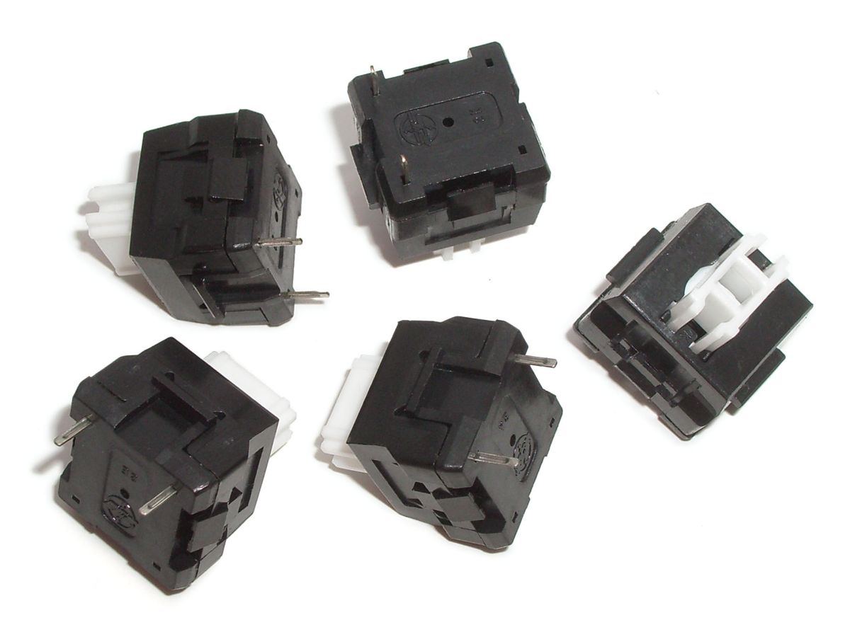

    Niestety, nie znam tego urządzenia, więc nie jestem w stanie potwierdzić. Na podstawie zdjęcia można przypuszczać, że to switch Mitsumi bez diody LED. Jeśli to możliwe, wylutuj jeden z nich, wstaw zdjęcie, zwymiaruj i sprawdź raster. Przyciski (prawdopodobnie właściwe) Mitsumi są dostępne na przykład tu: https://mechbox.co.uk/products/mitsumi-white-...ssVRkAXE87_KA6RKtfwTocS7O9kU-f13IIND0pgQOibRI
    A wyglądają tak:
    Pięć czarnych przełączników z białymi trzpieniami i metalowymi pinami na białym tle
    Pomogłem? Kup mi kawę.

    >>21944129 Dzięki za link, też to znalazłem ale tam niestety nie ma ich na stanie. Kolega pewnie nie zwrócił uwagi że tam na guziku zakupowym pisze "sold out" czyli wyprzedane. Co do wylutowania nie jest to takie proste... Dlatego że to łóżko jest w ciągłym użytku ze względu na stan zdrowia. Pilota po wyczyszczeniu złożyłem i o ile 2 trochę lepiej działają o tyle jeden strasznie się zacina, czasami nie chce działać ale, po kilku próbach i większym wysiłku jeszcze działa. Najlepiej byłoby kupić, przywieść pilota do siebie przylutować przyciski, zawieść i podpiąć. Do zywmiarowania jeśli miałby ktoś podobny do sprzedania to temat jest do ogarnięcia, niema tak daleko jakieś 7km.

    Na zdjęciach przyciski nie wyglądają na uszkodzone.
    Czy sprawdziłeś styki przełączników omomierzem? jeśli tak jakie są wyniki pomiarów każdego przełącznika?
    Czy sprawdziłeś przewód pomiędzy pilotem, a sterownikiem? jeśli tak w jaki sposób to wykonałeś.
    Styki w przełącznikach wyglądają na zaśniedziałe/poczerniałe. Jeśli nie masz chemii do czyszczenie styków, możesz je delikatnie oczyścić papierem ściernym o gradacji 2000.
    Chyba, że są wypalone - sprawdź, albo zrób ich lepsze zdjęcie.

    Poza tym, co Ci da ich wylutowanie, wszystko jest na wierzchu:
    Pilnie poszukuję 4 przycisków lub całego pilota do łóżka rehabilitacyjnego Le Couviour
    Biały popychacz można wyjąć i jest pełny dostęp do styków.
    Poza tym 2, wylutowanie przełączników z przed ¼ wieku niesie za sobą ryzyko, że się rozpadną.
