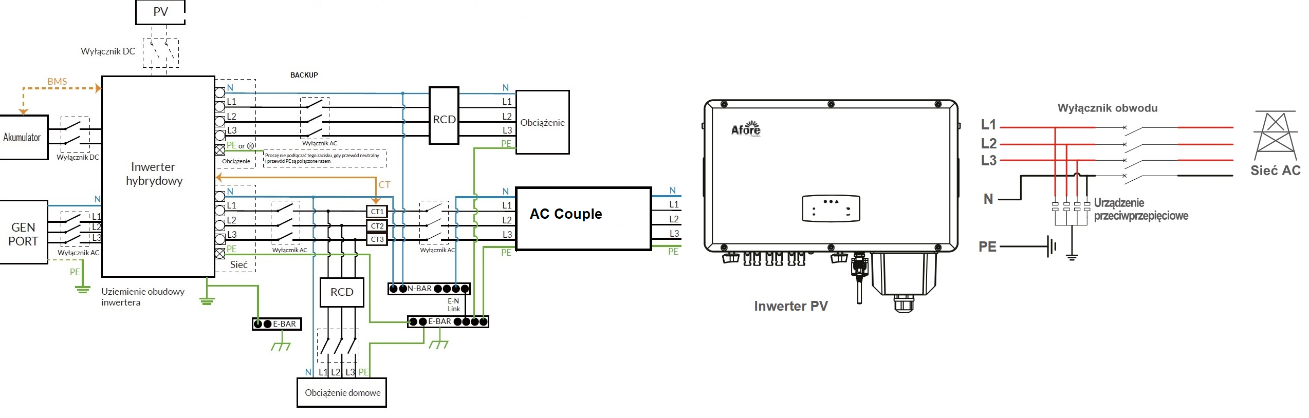

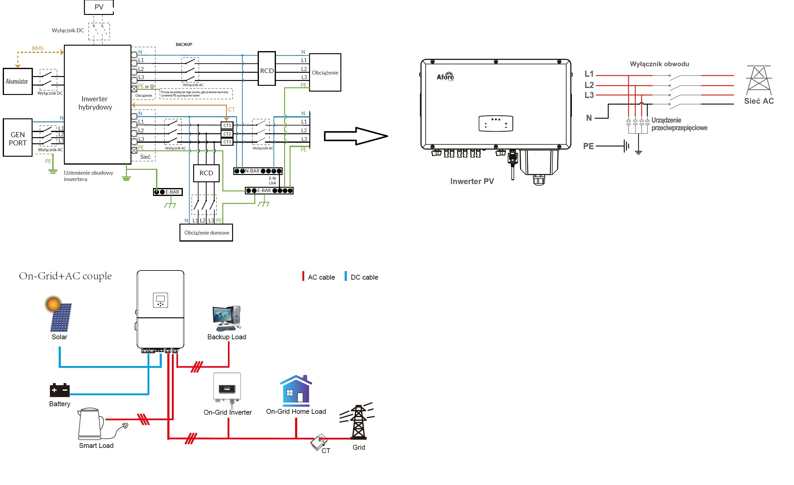

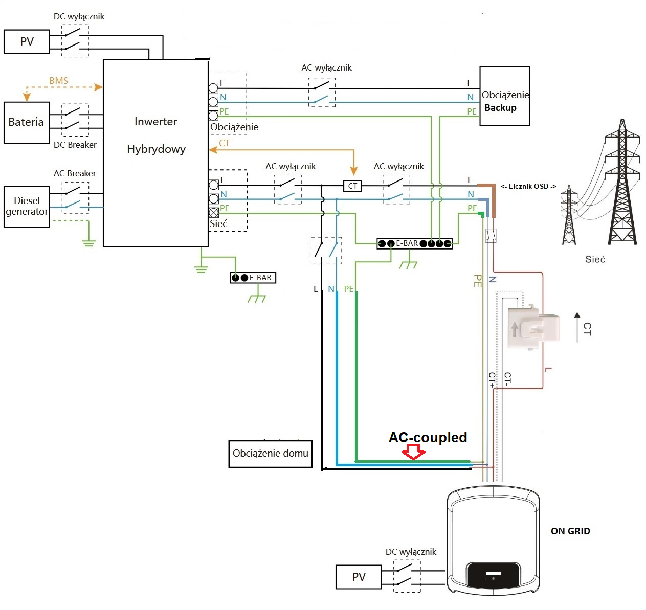

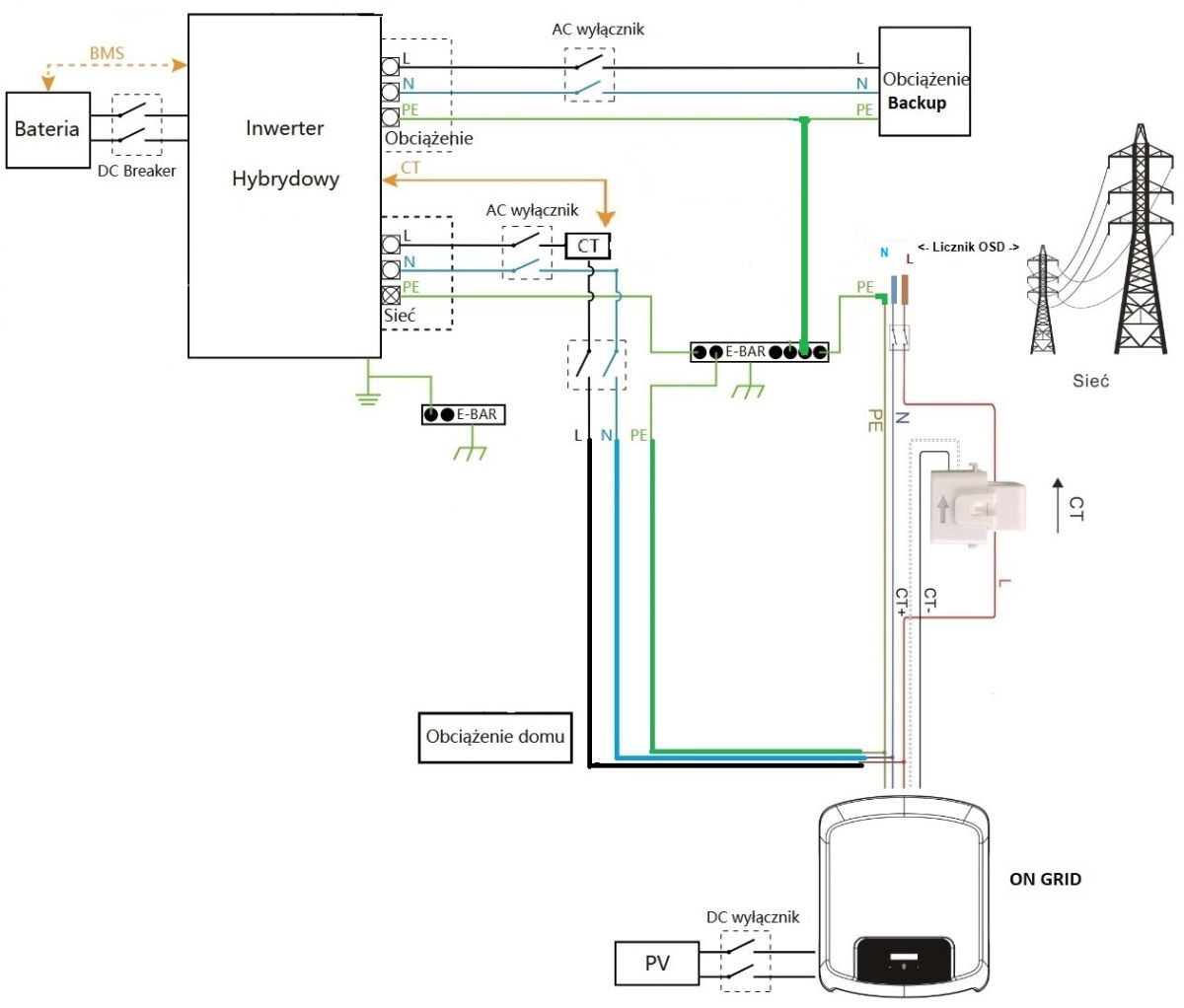

  • #2 21944970
    techlock
    Poziom 34  
    Posty: 2047
    Pomógł: 220
    Ocena: 530
    Kolego, chcesz uzyskać precyzyjną odpowiedź, a nie podałeś podstawowych parametrów posiadanej instalacji PV.
    Moc przyłączeniowa umowna ?
    Rodzaj instalacji 3F czy 1F ?
    Moc zainstalowana PV ?
    Model falownika konkretnie, link do instrukcji ?
    Planowany zakup magazynu z dofinansowaniem prawdopodonie zgodnie z umową uniemożliwi wszelką ingerencję w układ.
    Sam magazyn to będzie jakieś urządzenie wszystko w jednym, podaj jakie i schemat planowanej instalacji w połączeniu z dotychczasową.
    Dopiero wówczas można planować jakiekolwiek rozwiązanie z dodatkową instalacją finansowaną prywatnie.

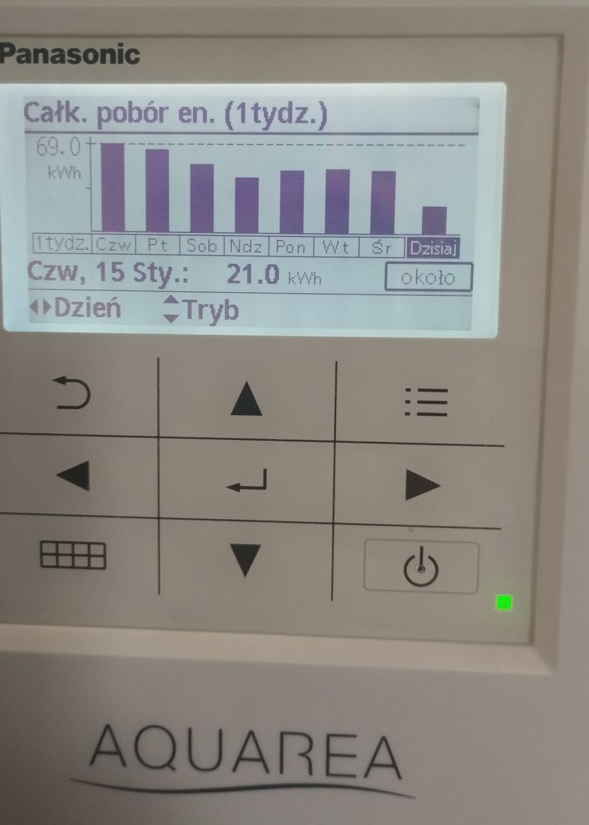

    Pomijając cały aspekt zagadnienia przelicz czy zakup magazynu z dofinansowaniem jest ekonomicznie uzasadniony.
    Pompa ciepła ma wysokie zapotrzebowanie na energię w okresach zimowych, w których to energii z PV praktycznie nie ma.
    Sprawdź ile energii obecna instalacja wygenerowała w grudniu i policz. 16kWh wystarczy na kilka godzin przy PC. Naładowanie będzie trwać w grudniu kilka do kilkunastu dni.
    Korzystanie z 1 magazynu przez 2 urządzenia w tym samym czasie nie będzie możliwe. Można jedynie przełączać sekwencyjnie, albo urządzenie n1 albo nr 2.
    Przykład integracji AC z falownikiem hybrydowym i magazynem 1F.

    Przykładowy pobór energii przez PC w styczniu tego roku przy temperaturach na poziomie minus 15C.
    Dom nowy, około 100m2 o standardowej kubaturze z podłogówką, rekuperacją i dobrą izolacją termiczną.

    To powinieneś zamontować falownik hybrydowy z podłączonym PV i magazynem energii i wpiąć w już istniejącą instalację. PC o mocy dostosowanej do zapotrzebowania.
    Podajesz ogólniki, a oczekujesz szczegółów.
    Schemat instalacji jak w poście wyżej rozbudowany do 3F, tak ogólnie.

  • #10 21945219
    techlock
    Poziom 34  
    Posty: 2047
    Pomógł: 220
    Ocena: 530
    Więc w domyśle dotowany jest tylko sam magazyn, co nie jest optymalnym rozwiązaniem.
    To musi być magazyn z urządzeniem zdolnym do 2 stronnej konwersji energii DC/AC AC/DC, tzw. AC-coupled. Finalnie są większe straty, gdyż:
    energia z PV jest zamieniana na AC
    z AC na DC do ładowania magazynu ewentualnie z sieci po zmierzchu
    i z DC na AC do zasilania odbiorników w przypadku braku energii z PV.
    Reasumując jak już firma zamontuje AC-coupled to kolejnym etapem będzie rozbudowa o falownik hybrydowy zasilany z PV i sieci (pośrednio z tego urządzenia), ewentualnie z kolejnym magazynem.
    Schemat 1F, do rozbudowy w wersji 3F
    Magazyn energii do PV Afore 5,2 kWp - Gateway, PCS i dodatkowe PV 4,5 kWp?

    To jedynie schemat koncepcyjny, wszystko zależy od możliwości technicznych instalowanych urządzeń i jaką mają pełnić funkcję w systemie, zadania typu wysyłanie do sieci, zero export, zero export do CT. Od tego zależy jak to wszystko połączyć.
    Szukaj falownika o odpowiedniej mocy z funkcją AC Couple, wówczas nie potrzebny będzie dodatkowy falownik hybrydowy oraz będziesz mieć większe możliwości w zarządzaniu energią oraz rozbudową o kolejne moduły bateryjne.
    Wszystko zależy jakie warunki techniczne stawia gmina do grantu. Jak twierdzisz to tylko magazyn AC Couple, to jak pisałem wcześniej nieekonomiczna koncepcja, bo i tak dodatkowo będziesz instalować falownik hybrydowy wg konsepcji rozbudowy.
