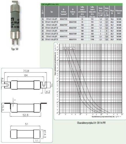

Otóż mam już kupiony hybrydowy falownik SMA STP 6.0. Do tego panele i kable 6 mm² o długości max 35 m.
Teraz pracuję nad doborem zabezpieczeń.
Nie mam raczej wątpliwości, że jako ochronnik przepięciowy zastosuję Weidmuller - Ogranicznik przepięć klasy Typ T1+T2 VPU PV I+II 3 R 1000 E 2530190000.
Rozumiem, że do tego powinienem dodać też coś, co jest określane jako podstawa bezpiecznikowa dla instalacji fotowoltaicznych 2P dla wkładek gPV.
Jaką podstawę i wkładki byście dobrali w przypadku szeregowego łączenia takich paneli?
