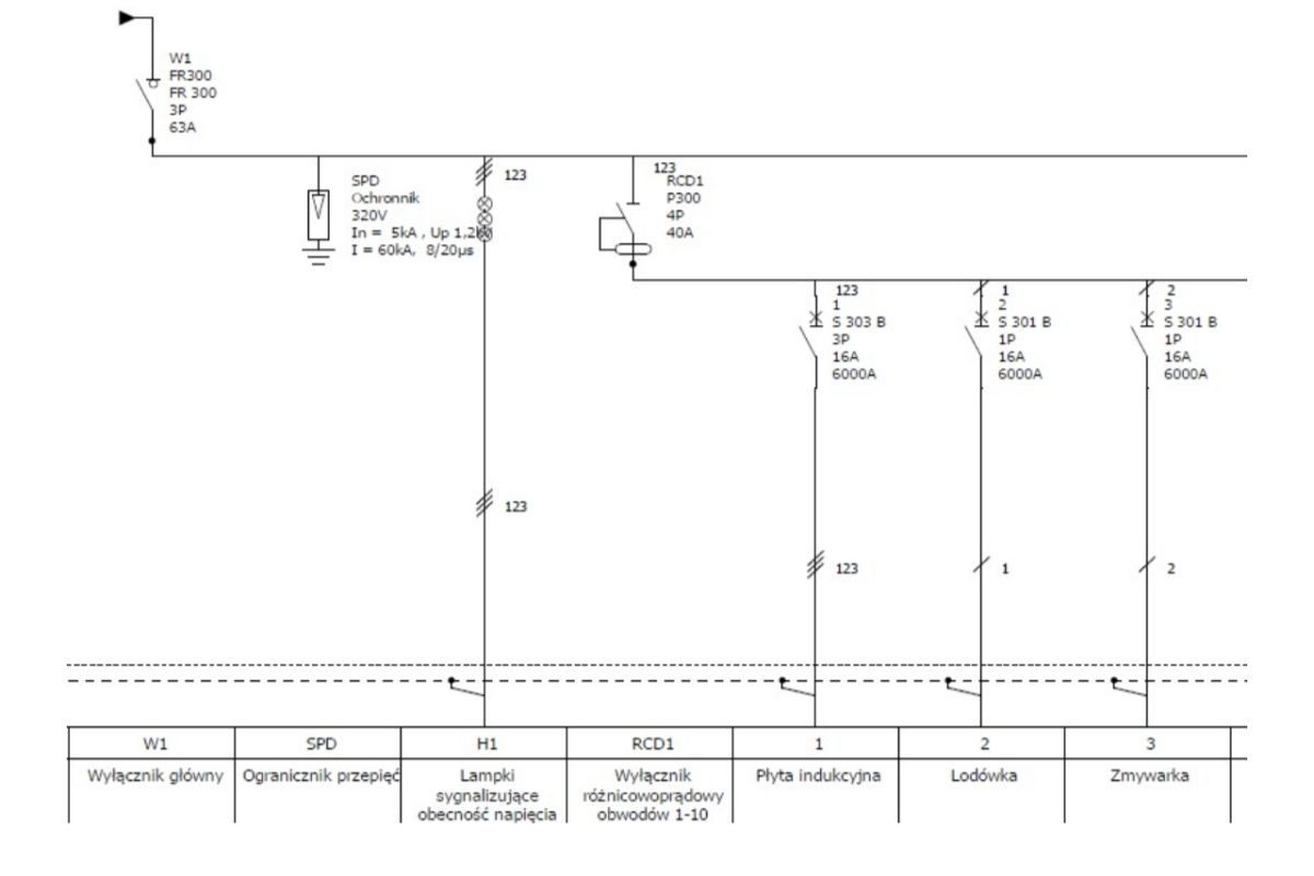

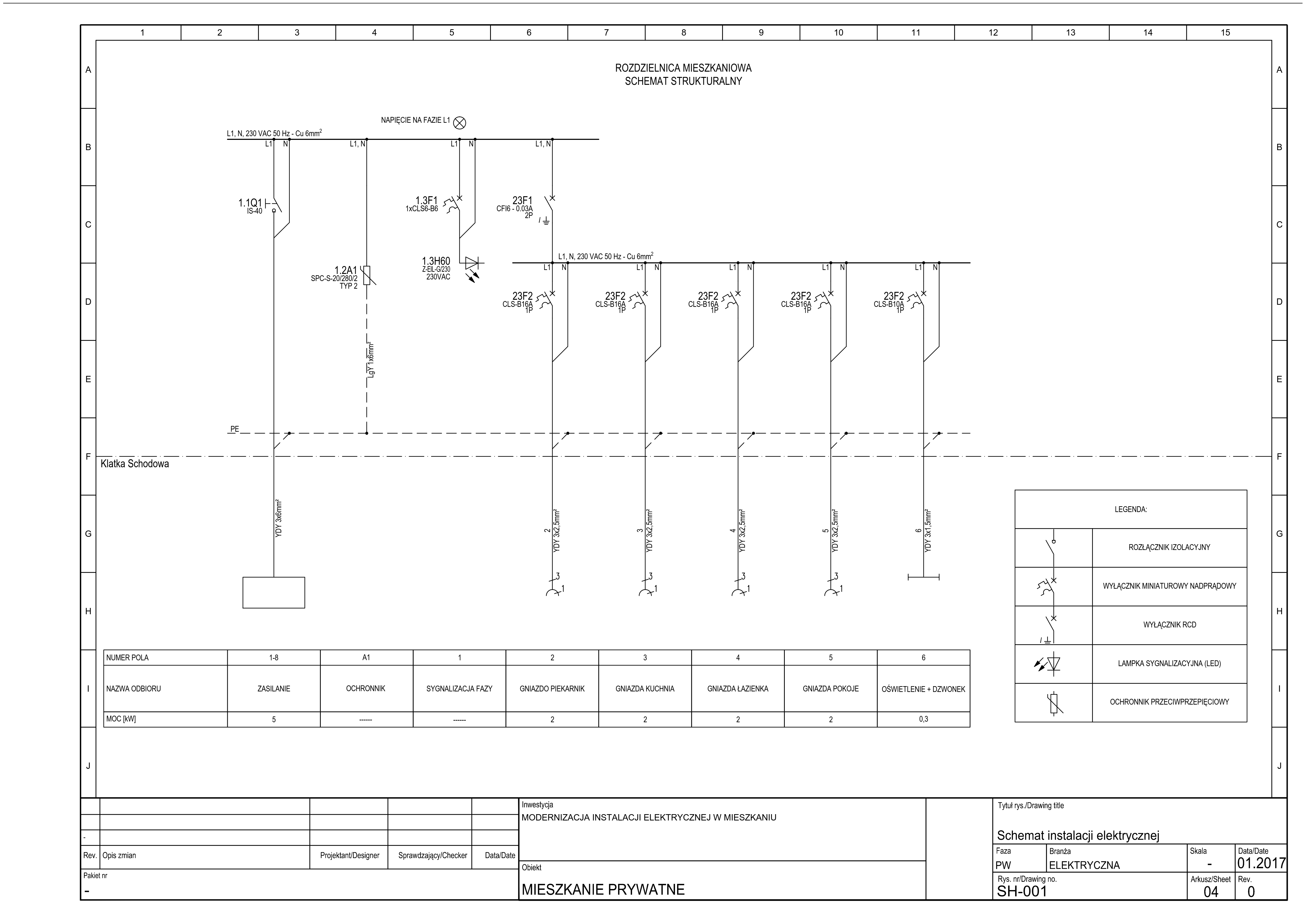

    Cześć.
    Jest to mój pierwszy schemat instalacji elektrycznej, chciałbym do tematu podejść jak najbardziej fachowo, ale niestety mam kilka problemów, które przerwały moje prace w kadzie nad rysunkiem.
    Czy mógłby mi ktoś wytłumaczyć jak rysować obwody za różnicówką? Chodzi mi o ich przewody neutralne, wiadomo, że muszą one trafić do właściwej różnicówki.
    Czy ten schemat jakoś się prezentuje? Coś poprawić? Rozłącznik izolacyjny jeszcze będę opisywał.

    #2 21950363
    zathura80
    Posty: 319
    Pomógł: 20
    Ocena: 44
    Witam. Wszystko prawie dobrze, ale takie schematy instalacji elektrycznych powinno robić się jako jednokreskowe. Są one proste i czytelnie. Przykład poniżej:

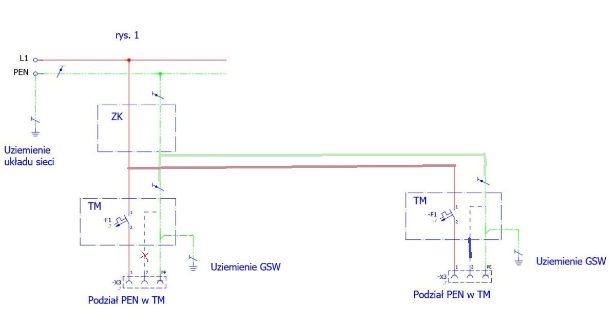

    dragolice16 napisał:
    ...Czy mógłby mi ktoś wytłumaczyć jak rysować obwody za różnicówką? Chodzi mi o ich przewody neutralne, wiadomo, że muszą one trafić do właściwej różnicówki.
    Spójrz tu:
    https://www.elektroda.pl/rtvforum/topic3659739.html

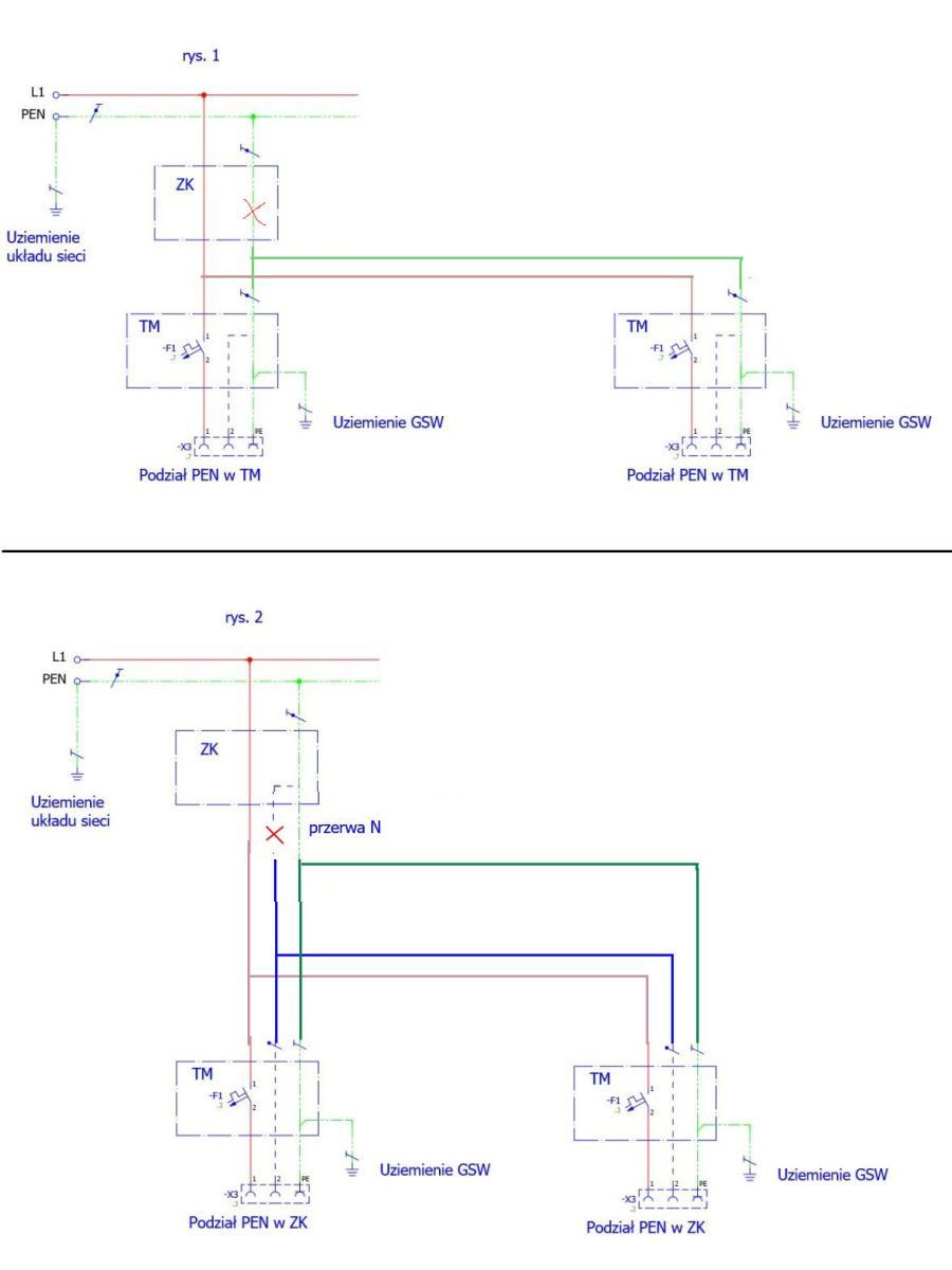

    Ten przykład jest błędny. Nie pokazuje sposobu połączeń N za różnicówkami oraz źle określa ilość żył zasilających płytę indukcyjną i lodówkę. Na płytę powinny iść po RCD cztery żyły i dwie po RCD na lodówkę. I oczywiście jeszcze na płytę i lodówkę dochodzą żyły PE, ale już nie po RCD, ale z szyny PE.
    Poprawny przykład z postu kolegi kozi:
    Jak rysować obwody za RCD - przewody neutralne N i ocena schematu instalacji.

    Czy schemat tablicy mieszkaniowej już wygląda poprawnie?
    Jeszcze popraw na Tablicy komórki (TK) - kropka (połączenie) do N F2, odbiory z F3 i F4 uzupełnij o PE połączone do PE zasilania TK zgodnie ze schematem Tablicy mieszkaniowej.
    I jak zmieniasz już wysłane załączniki (*.pdf) to wysyłaj ponumerowane kolejnymi numerami, bo zmienił się w poście 1 załącznik pierwotny na już edytowany, a to wprowadza w błąd.

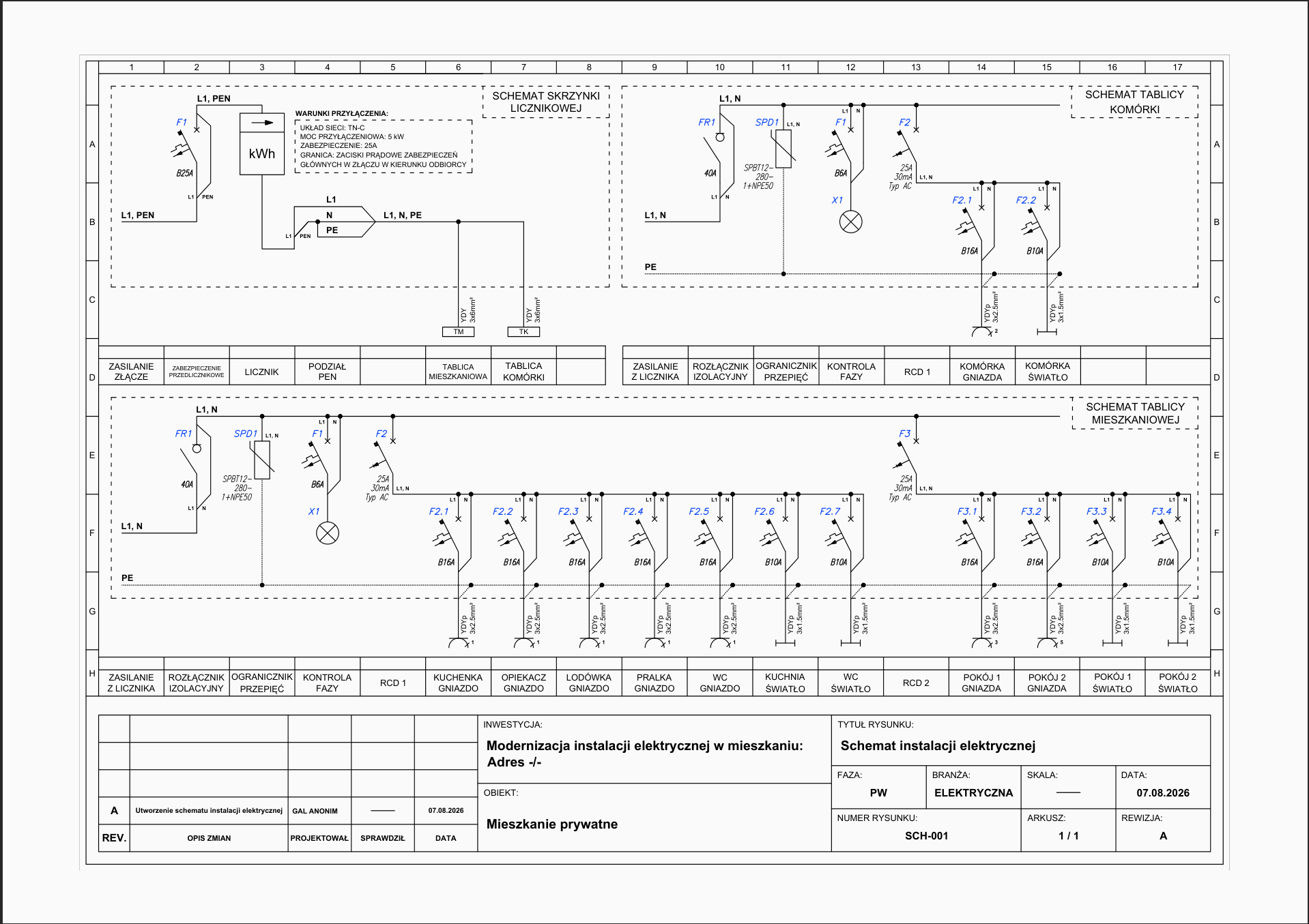

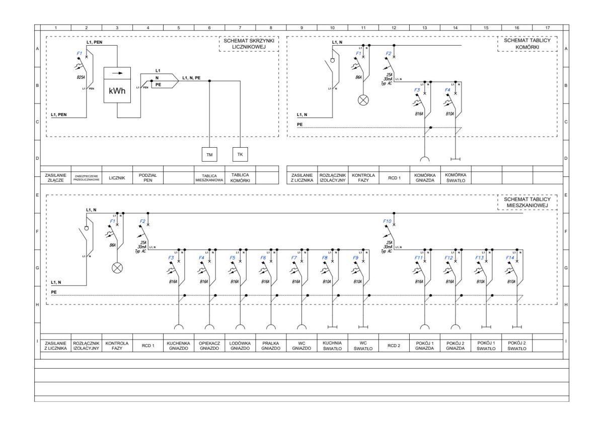

    ... co mógłbym lepiej opisać, np. przy elementach w rozdzielnicy?
    Widziałem w niektórych schematach, że zaznaczane są ilości faz, ale w instalacji jednofazowej chyba byłoby to zbędne zamglenie.
    Przy symbolach gniazdek pionowo napiszę jeszcze rodzaj przewodów i ile gniazdek jest podpiętych.
    Widziałem też na schemacie numer pola, ale to jest numer pola w rozdzielnicy? Co jak mam dwurzędową?
    Polecacie jakąś numerację zabezpieczeń? Mógłbym zrobić np. że RCD 1 ma oznaczenie F2, a obwody pod nim np. F2.1, F2.2 itp?
    Zaznaczanie ilości faz przy jednej jest niepotrzebne, rodzaj i przekrój przewodów od zabezpieczeń do odbiorów to standard, uzupełnij, numer pól to tylko kosmetyka albo szczegół potrzebny przy schemacie montażowym, numeracja zabezpieczeń jest dowolna, można kolejne numery w całości instalacji, można kolejne numery w poszczególnych rozdzielnicach, twoja propozycja numeracji też jest sensowna.
    Pozostała kwestia uziemienia PE i ogranicznika przepięć, czy jest niezbędny? To wynika z różnych warunków. Ja bym jednak dał. (Mała rzecz a cieszy. Ubezpieczyciela też).
    Zamieszczam schemat v.3 w jpg dla prostszego dostępu do niego.
    Wg mnie twój schemat jest poprawny. Oprócz oznaczeń gniazdek, mają być z PE.

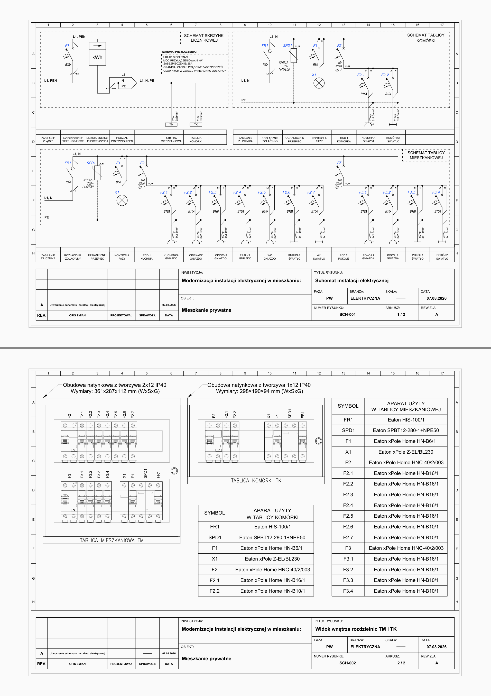

    Dziękuję za pomoc, efekt końcowy:
    --- Dodaję jeszcze rzut rozdzielnic ---
    Co do GSU i GSW temat muszę bardziej zgłębić bo w skrzynce z licznikiem (na piętrze) nic takiego nie mam.
    Czyli muszę doprowadzić przewód z Głównej rozdzielnicy budynku do skrzynki licznikowej i podłączyć do szyny PE po podziale PEN. Chyba, że tam tego nie ma to wbić szpilkę gdzieś na zewnątrz.
    Pewnie znowu trzeba będzie dzwonić pytać i wysyłać pisma.

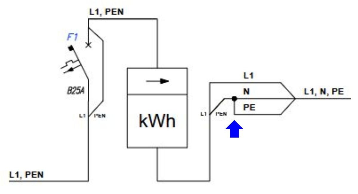

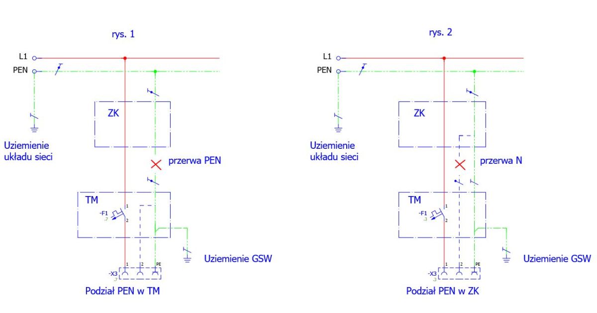

    Nic nie musisz. Istniejący wlz budynku powinien mieć odpowiedni przekrój, a budynek powinien mieć żyłę ochronną uziemioną na samym początku wlz.

    Czyli jak do skrzynki licznikowej dochodzi L i PEN to nie mam obowiązku uziemiać mojej szyny PE po podziale PEN.
    Jest to mocno zalecane, ale nie wymagane.
    Obowiązek ma energetyka raz na 500m, a i tak czytam, że robi to częściej i do wlz jest doprowadzone uziemienie budynku.
    Ewentualnie pomiary wyjdą słabiej, ale odpowiedni przekrój dochodzący do licznika powinien załatwić sprawę.

    PEN należy podzielić w tablicy głównej budynku wprowadzając go na uziemioną szynę PE, którą łączymy z szyną N.
    Dzielenie PEN w złączu odległym od budynku jest błędem w sztuce.
    Dlaczego błędem?
    Dowiesz się gdy żyła N z różnych powodów utraci ciągłość.
    Rozważając instalację jednofazową, nie chodziło czasem o żyłę PEN? Odbiorniki nie działają, N jest połączony z PE w punkcie podziału więc jak PEN jest uszkodzony to faza trafia na L odbiorników, na N odbiorników i z N odbiorników trafia do punktu podziału i z stąd na bolce ochronne.
    I to nie tylko w moim mieszkaniu tak się dzieje.
    Gorzej jak do mojego mieszkania trafia jedna faza, a do innego inna. Jak się spotkają obydwie fazy na wiszącym PEN to może być kiepsko.
    Pewnie z uwagą co do miejsca podziału chodzi o granicę którą wpisałem na rysunku, a wynikającą z warunków przyłączenia. Skoro są nią zaciski prądowe zabezpieczeń głównych w kierunku odbiorcy warto byłoby to zrobić jak najwcześniej. Tylko ja mam wrażenie, że z rozdzielnicy głównej na piętro wychodzi jeden przewód na 3 mieszkania - musiałbym to dokładnie potwierdzić.
    Zerwanie ciągłości przewodu N po podziale PEN w instalacji jedno fazowej spowoduje po prostu, że obwody przestaną działać i na N pojawi się 230V.
    Gdy ktoś dotknie takiego N i popłynie odpowiedni prąd to wyłącznik różnicowoprądowy i tak zadziała, ale po co dotykać N w gniazdku. Jak pojawi się przebicie na obudowę to wyłącznik różnicowoprądowy zadziała.
    Gorzej ma się sytuacja w instalacji trójfazowej jak zacznie płynąć prąd z trzech faz które poprzez odbiorniki (ich rezystancje) spotkają się na wiszącej N, można wtedy znacznie przekroczyć 230V, wymagane przez odbiorniki jednofazowe.
    Czyli spore straty finansowe.
    Najpierw określę stan faktyczny. Temat rysunku uznaję za zamknięty.
    Można na ten temat dyskutować w nieskończoność, pewnie do tego co napisałem też znajdzie się sporo uwag.
    Rozważając instalację jednofazową, nie chodziło czasem o żyłę PEN? ...
    Nie wiem o co tobie chodzi, bo @kkas12 mówi o takiej różnicy:

    Ja mam doprowadzone dwie żyły do puszki przed licznikiem z tablicy głównej budynku.
    W tej puszce są połączone 3 liczniki które są w skrzynce licznikowej, każdy przewodem 3 żyłowym z obciętymi żyłami PE przy samym końcu izolacji zewnętrznej całego przewodu.
    Jak mam układ sieci TN-C i tylko dwie żyły dochodzące do mojego licznika to ten PEN muszę podzielić.
    Jakby był podział w tablicy głównej miałbym 3 żyły na górę.
    Z tablicy głównej budynku wychodzi jedna faza na wszystkie 3 liczniki.
    Chciałbym zajrzeć do tej rozdzielnicy głównej budynku, nie wiem jakie są procedury, ale jeśli jest tam moja granica to chyba powinienem tam mieć dostęp. Czy może wystarczy prośba o schemat? To chyba muszę załatwić ze spółdzielnią.
    Ja rozumiem stosowanie się do dobrych zwyczajów i wykonanie wszystkiego zgodnie ze sztuką, tylko nie zostało wyjaśnione, dlaczego mam się czegoś dowiedzieć gdy stracę ciągłość żyły N.
    Starałem się pokazać, że to nic strasznego, jeśli mówimy o instalacji jednofazowej, gdzie podział jest wykonany na piętrze w skrzynce licznikowej dla każdego mieszkania osobno.
    Wydaje mi się, że dopiero na tym rysunku widać ideę dobrej szkoły i sztuki.
    1. Uszkodzenie przewodu w przypadku, gdy podział jest wykonany na piętrze, obarczone jest ryzykiem przerwania ciągłości żyły PEN.
    2. Uszkodzenie przewodu w przypadku, gdy podział jest wykonany w tablicy głównej, obarczone jest ryzykiem przerwania ciągłości żyły N, PE lub N i PE, ale w każdym z tych przypadków separuje żyły N i PE (od strony mieszkań) od siebie.
    Czyli to co wykonał kolega tyqva, a ja opisałem post wcześniej.
    Dowiem się o dobrej sztuce wtedy gdy utracę ciągłość PEN, a nie N.
    Oczywiście doceniam wypowiedzi jak i Wasze doświadczenie, staram się wyciągać jak najwięcej z Waszych odpowiedzi. Nawet tak podane informacje już są jakąś zaczepką, aby zacząć drążyć temat i wyciągnąć słuszne wnioski.
