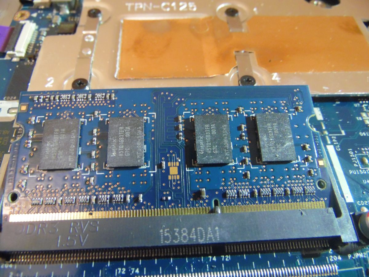

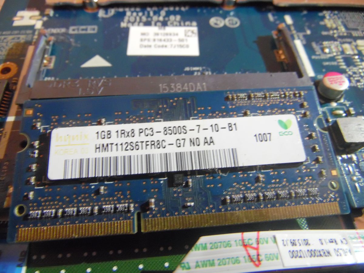

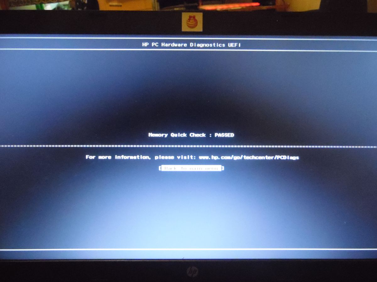

    Witam. Od kilku dni jestem posiadaczem laptopa HP 250 G4. Otrzymałem go bez dysku HDD i RAM-u. Według specyfikacji RAM powinien być niskonapięciowy DDR3L. Jednak w domu nie posiadam takiej pamięci. Wyłącznie mam DDR3. Mimo to laptop uruchamia się. Test pamięci w BIOS-ie nie wykazuje błędu.
    HP 250-G4 - błąd 0x1A przy bootowaniu Linux Mint z USB, brak Secure Boot w BIOS.
    Laptop posiada pojedyncze gdniazdo RAM.

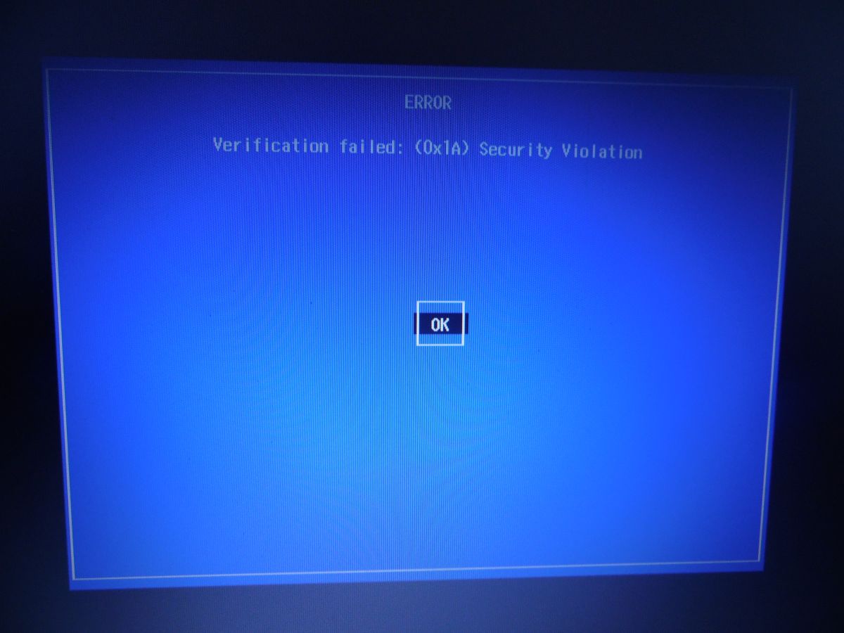

    Ostatecznie pokazuje się błąd 0x1A.

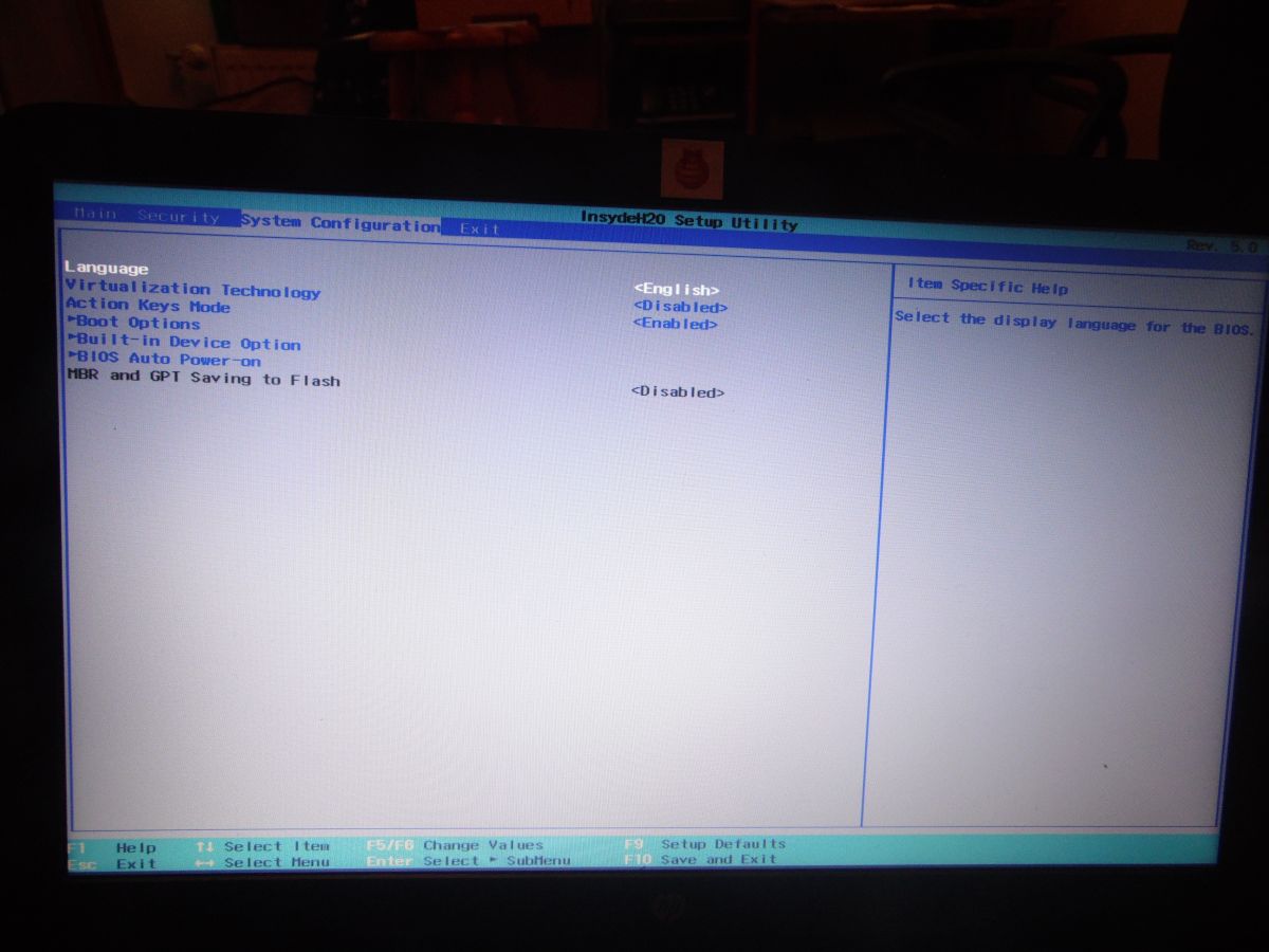

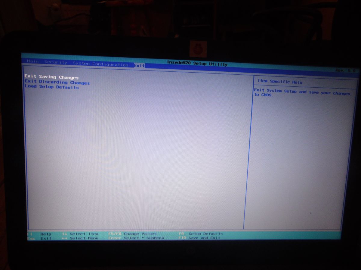

    Szukałem w BIOS-ie takiej funkcji, aby ją wyłączyć. Niestety nie mam w BIOS-ie takiej funkcji.
    Mój BIOS wygląda tak:
    Też gdzieś znalazłem, że należy wyjąć baterię podtrzymującą CMOS BIOS.
    Ale nie wiem, czy to prawda.
    Proszę o pomoc.
    To o niczym nie świadczy.
    Jeżeli laptop wymaga pamięci DDRL3 to taką trzeba stosowac bo ona zasilana jest niższym napięciem więc jak zamontujesz moduł DDR3 to zamiast 1.5V będzie zasilana napięciem 1.35V a to może być za mało do stabilnej pracy.
    Pobierz Memtest86 i przetestuj pamięć (older version)
    https://www.memtest86.com/download.htm
    Pomijam już kwestię czy ten laptop jest w ogóle sprawny.

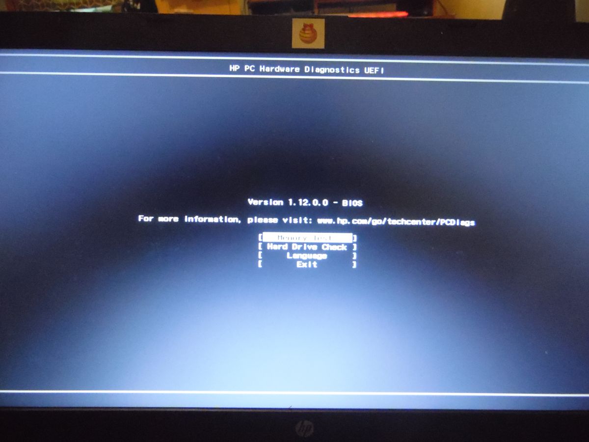

  • #3 21953697
    maxipcb
    Posty: 7

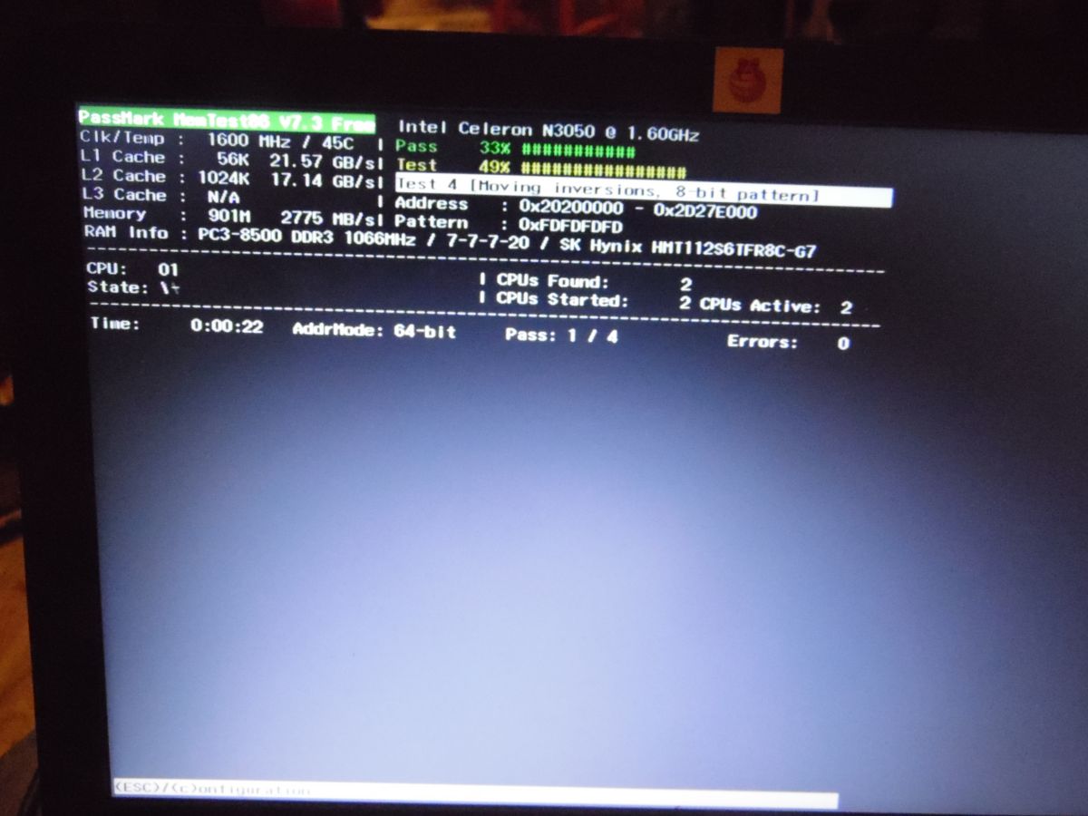

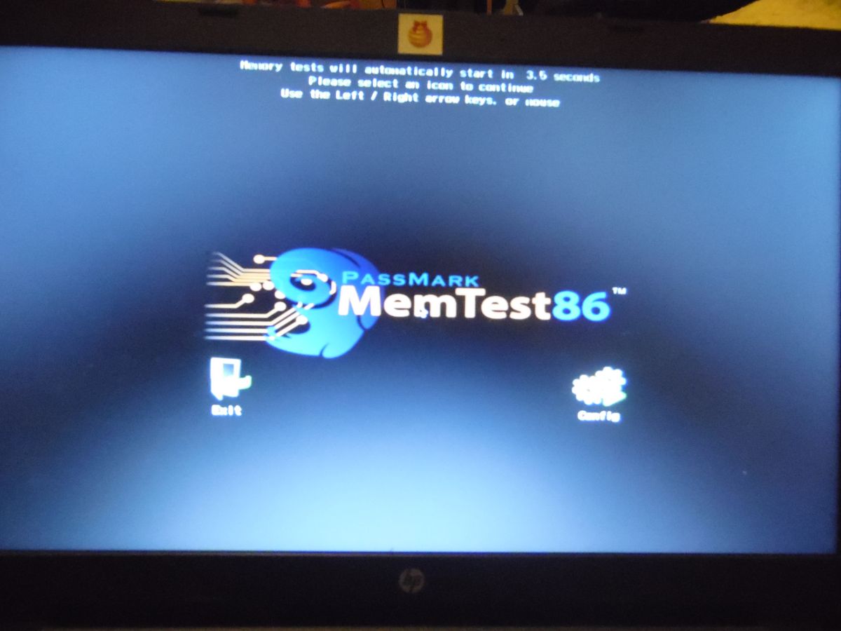

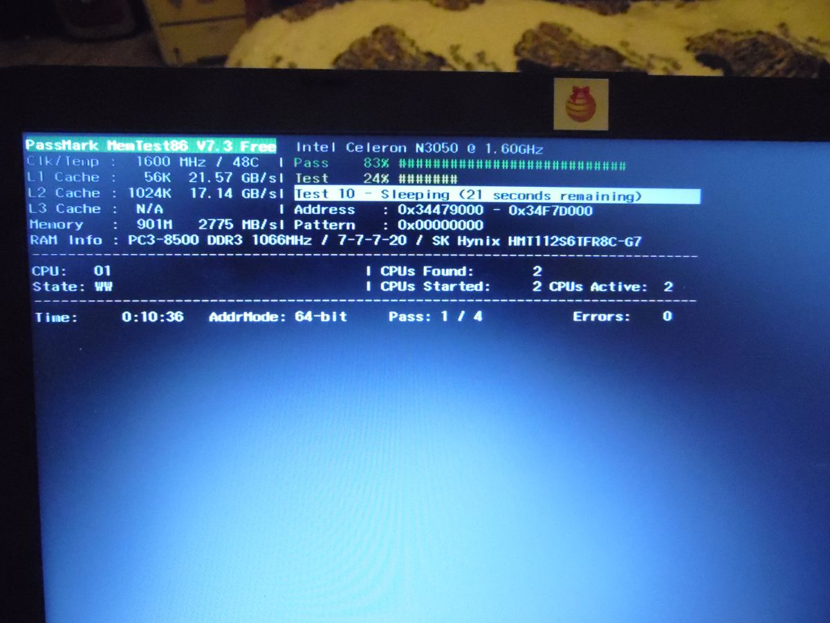

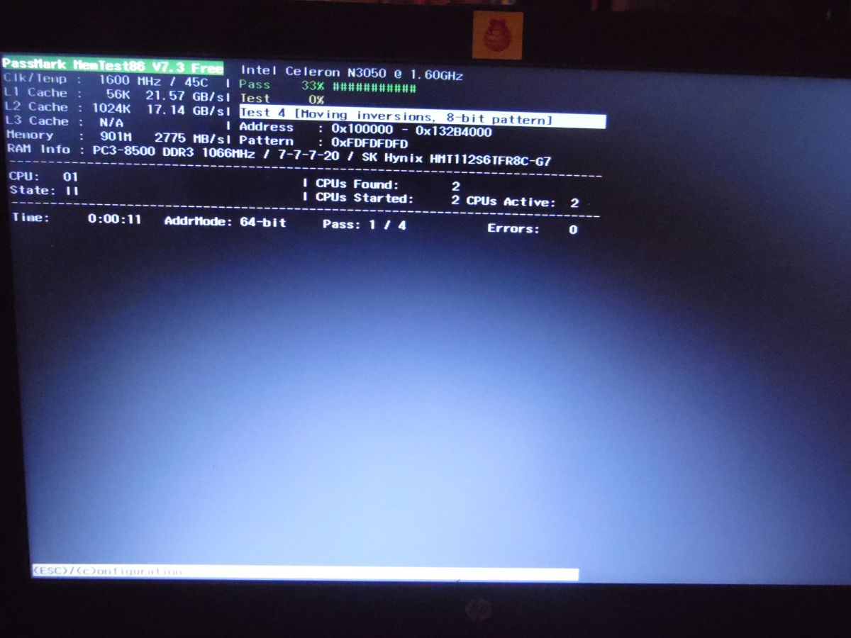

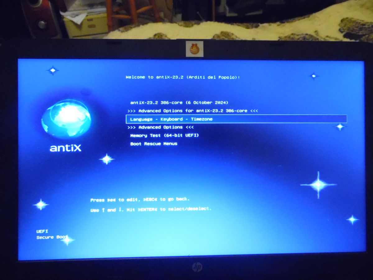

    A więc tak... Linux Antix 23.2-386 uruchomił mi się z płyty CD.
    Nie wiem, dlaczego inne nie chciały. Do Antix-a, jak z każdym Linuksem, jest dodawany

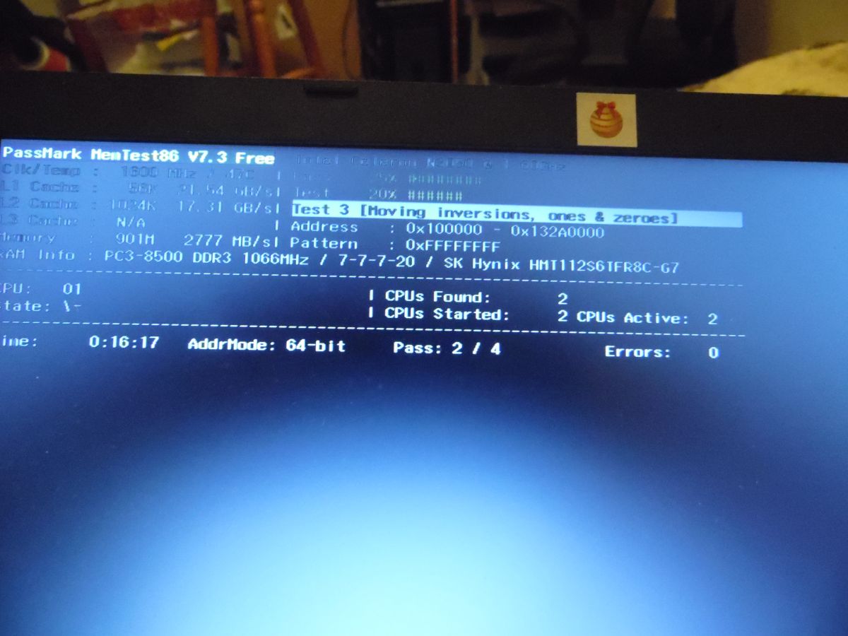

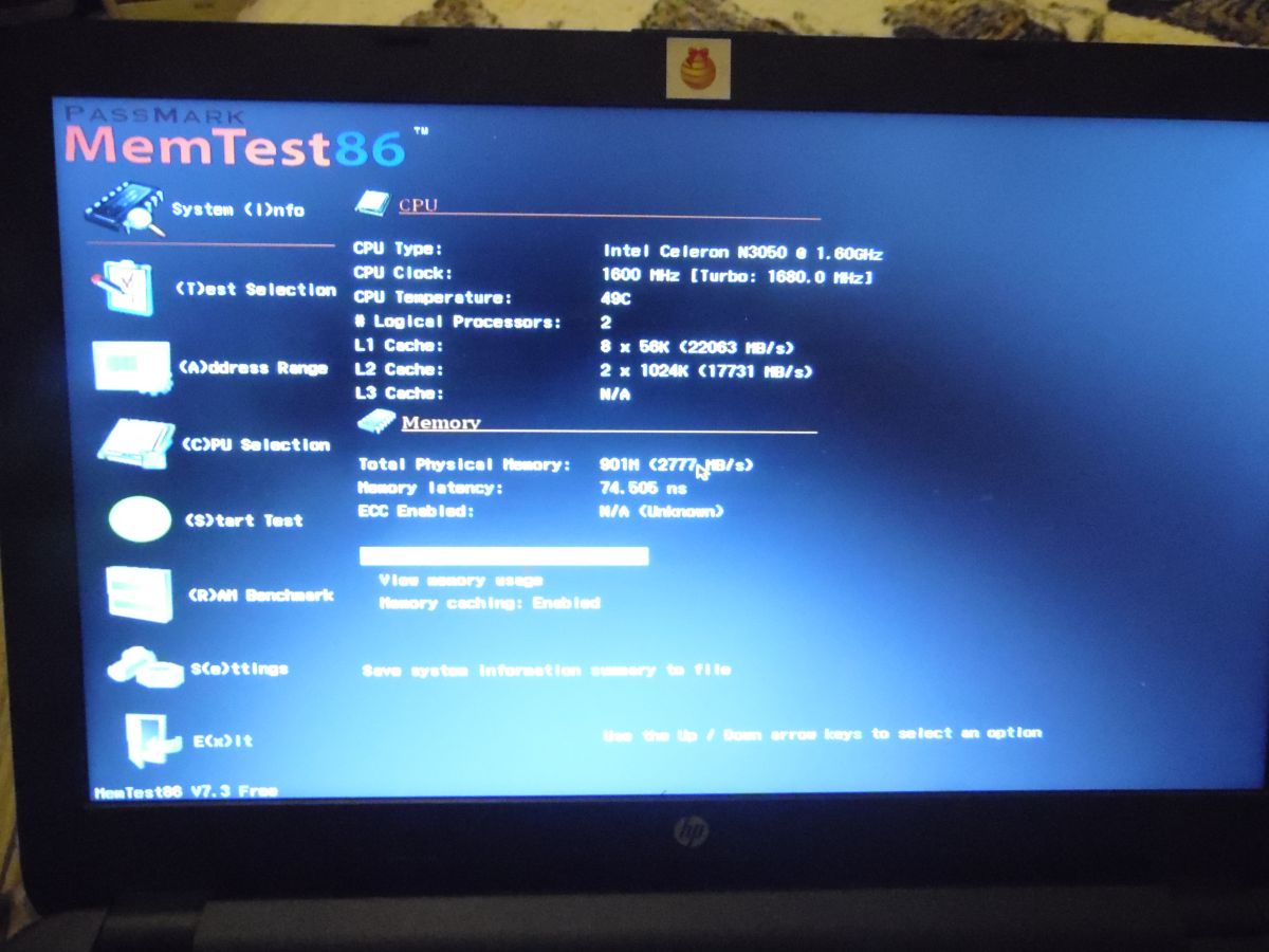

    MemTest86:
    Wyniki testu były pozytywne w 100%. Nie było błędów:
    Nie wiem, co dalej, ale komputer wygląda na sprawny.

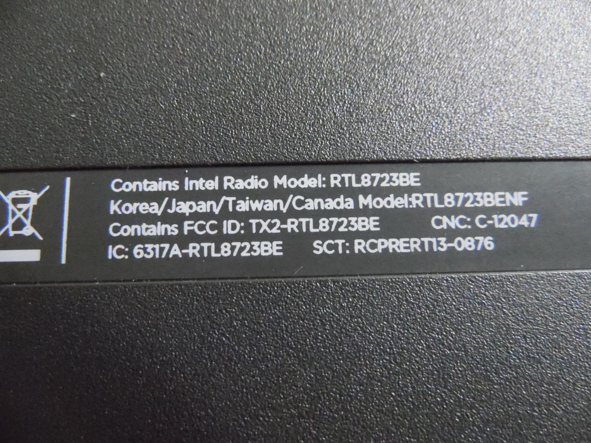

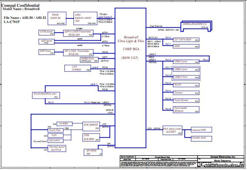

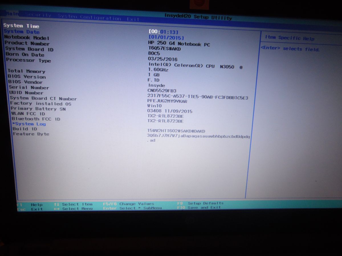

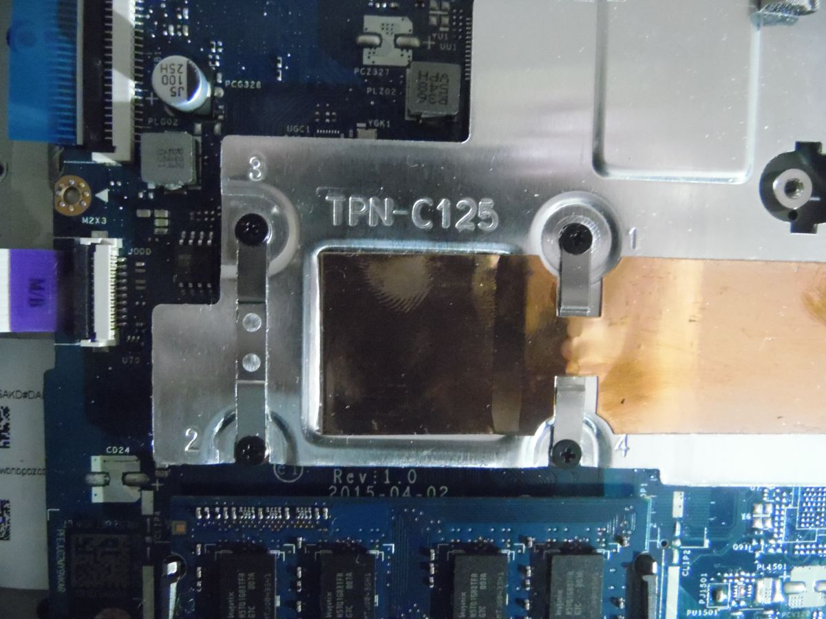

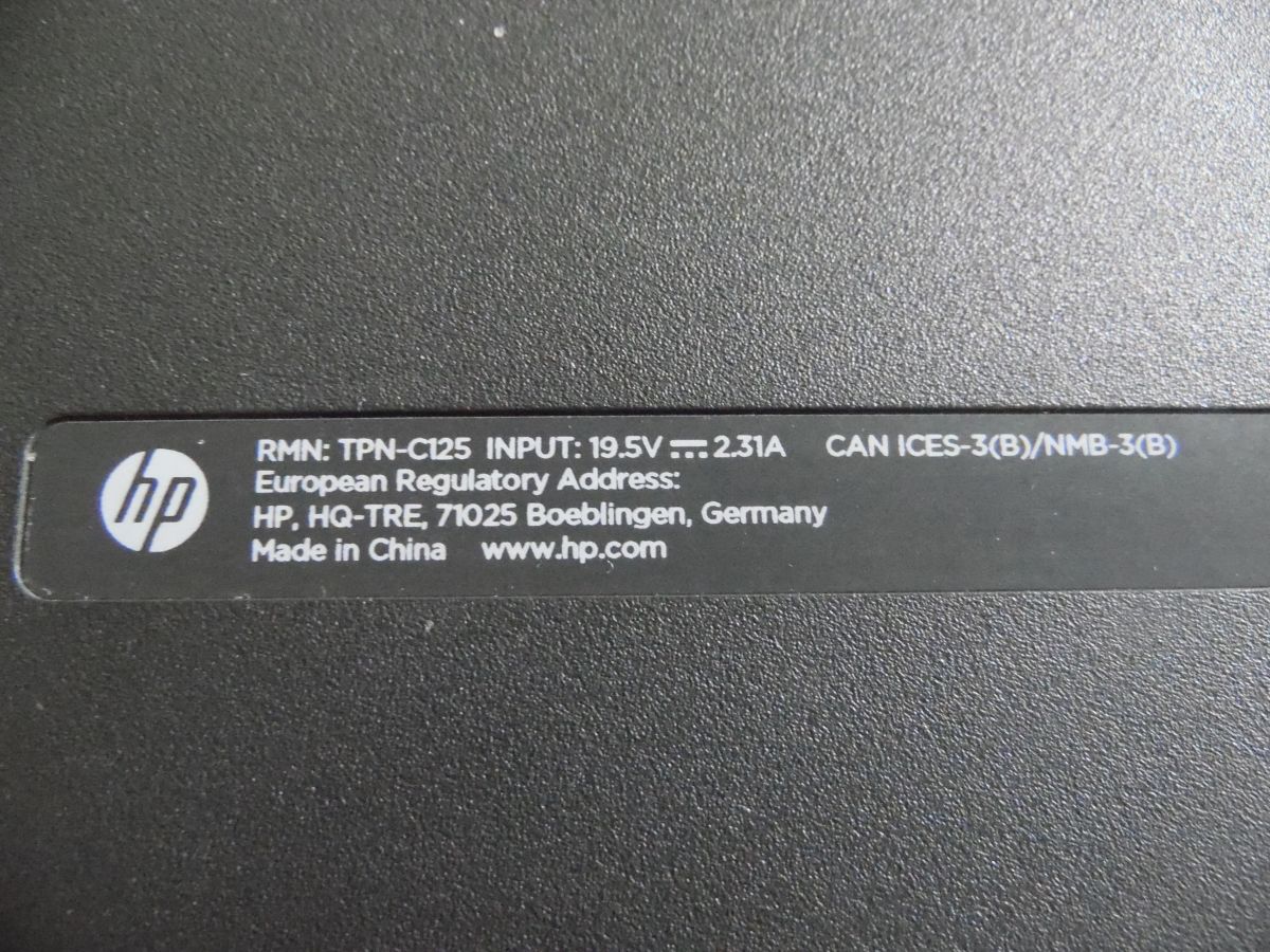

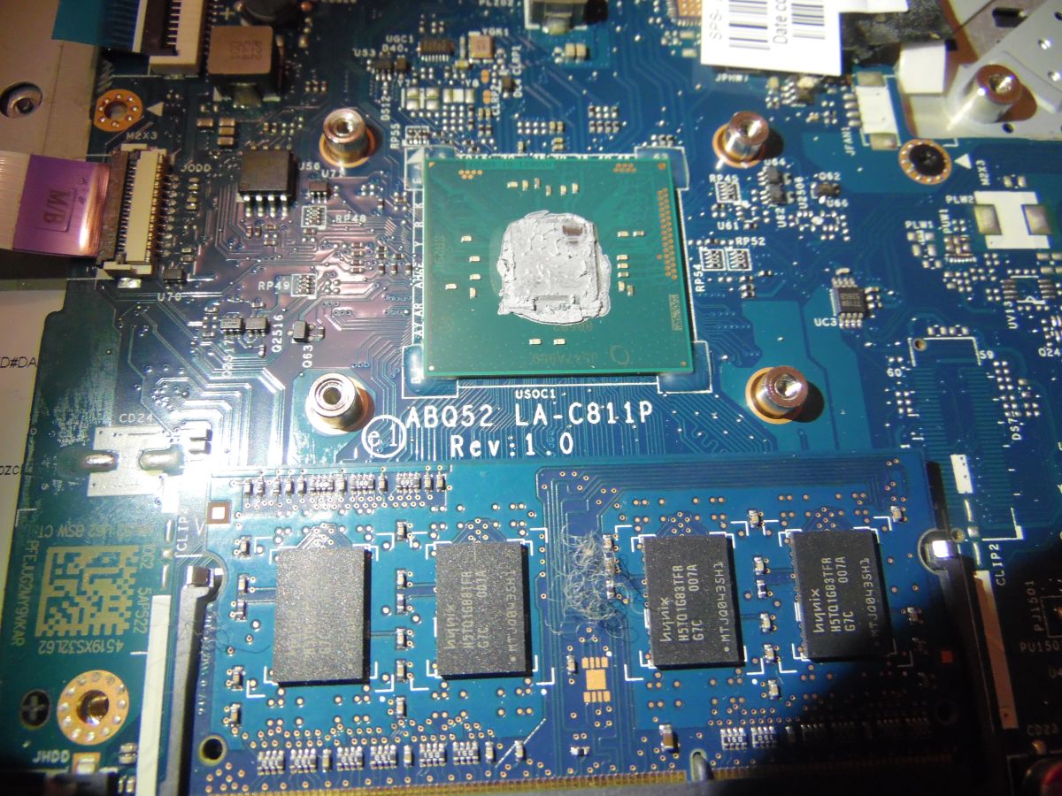

    jestem posiadaczem laptopa HP TPN-C125.
    ?? W Bios pisze >> HP250 G4 (Celeron N3050 ). wspiera DDR3L-1600
    Podaj opis z płyty
    - np. LA-...
    - lub opis z biały sticker czyli p/nr.HP > 828178-601
    p.s
    Jak masz Laptops HP 250 G4 / HP Pavilion 15-ac series / HP TPN-C125
    płyta : LA-C701P
    Tam stawiano Linux Mint XFCE/ Ubuntu

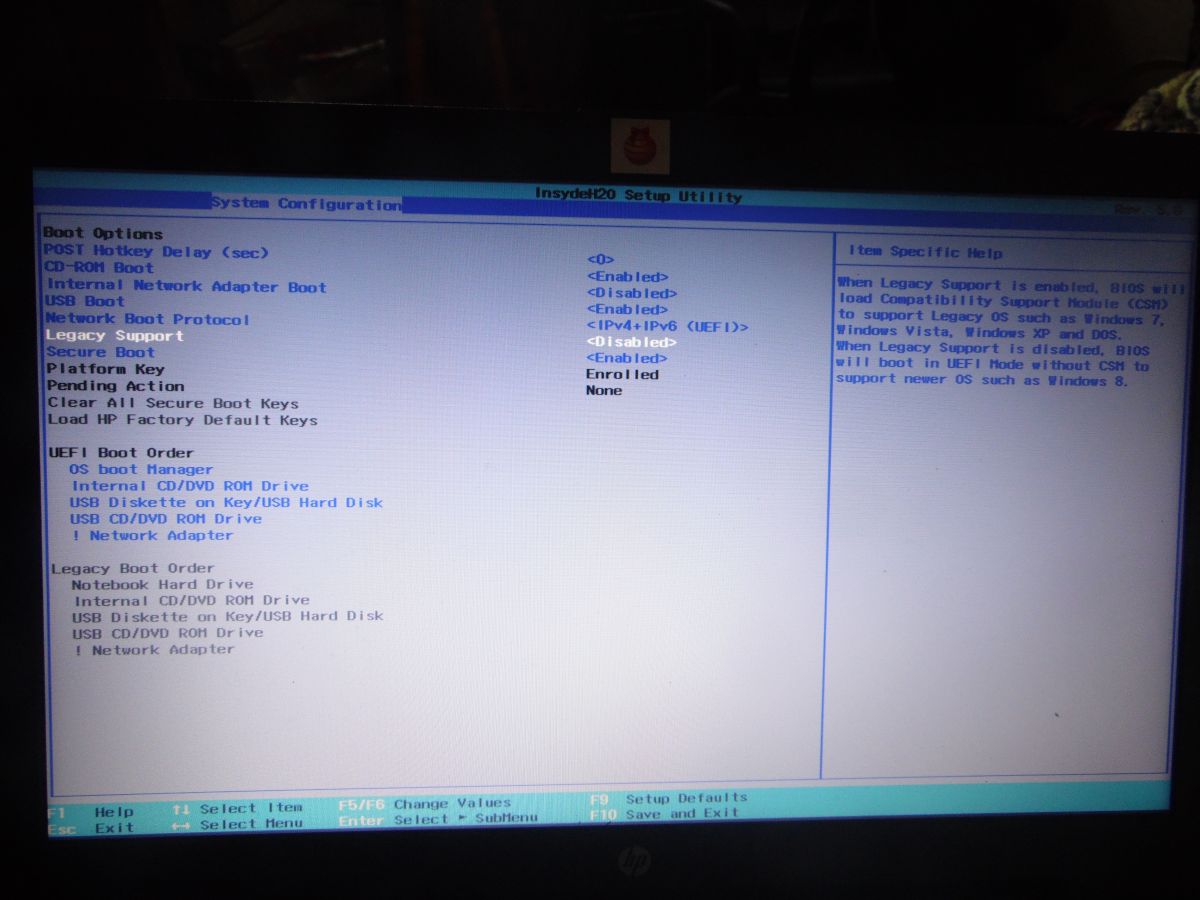

  • #5 21953808
    sylweksylwina
    Moderator - Komputery Serwis
    Posty: 13218
    Pomógł: 1884
    Ocena: 2357

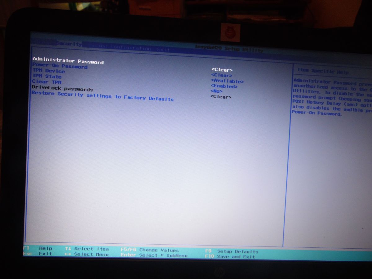

    System configuration -> boot options. Co tam jest ciekawego? Czasem by uaktywnić opcje wyłączenia secure boot trzeba ustawić hasło supervisora.

    lisek napisał:
    ?? W BIOS-ie pisze >> HP250 G4 (Celeron N3050). Wspiera DDR3L-1600.
    Tak. Tak jak na obrazku z BIOS-u:

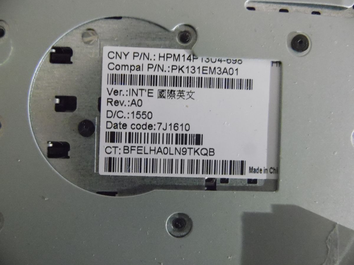

    lisek napisał:

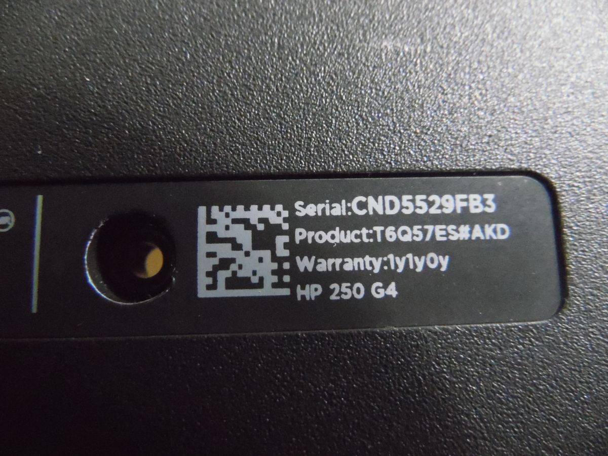

    Podaj opis z płyty
    - np. LA-...
    - lub opis z białego stickera, czyli p/nr. HP > 828178-601
    Jedyny opis:
    Przy okazji wymieniłem baterię guzikową na nową (CR2032) w BIOS-ie. Wyjęcie baterii nie kasuje CMOS...
    Nie ma zworki do CMOS.

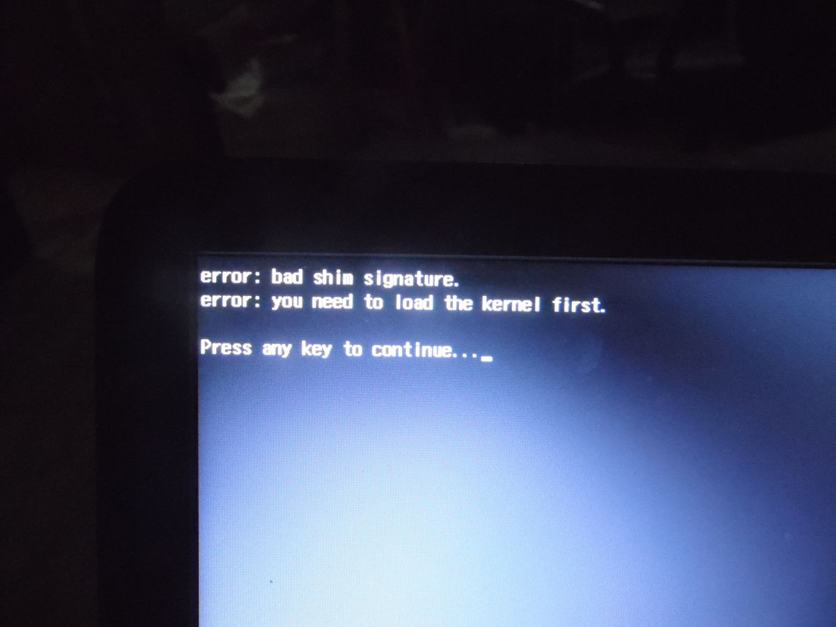

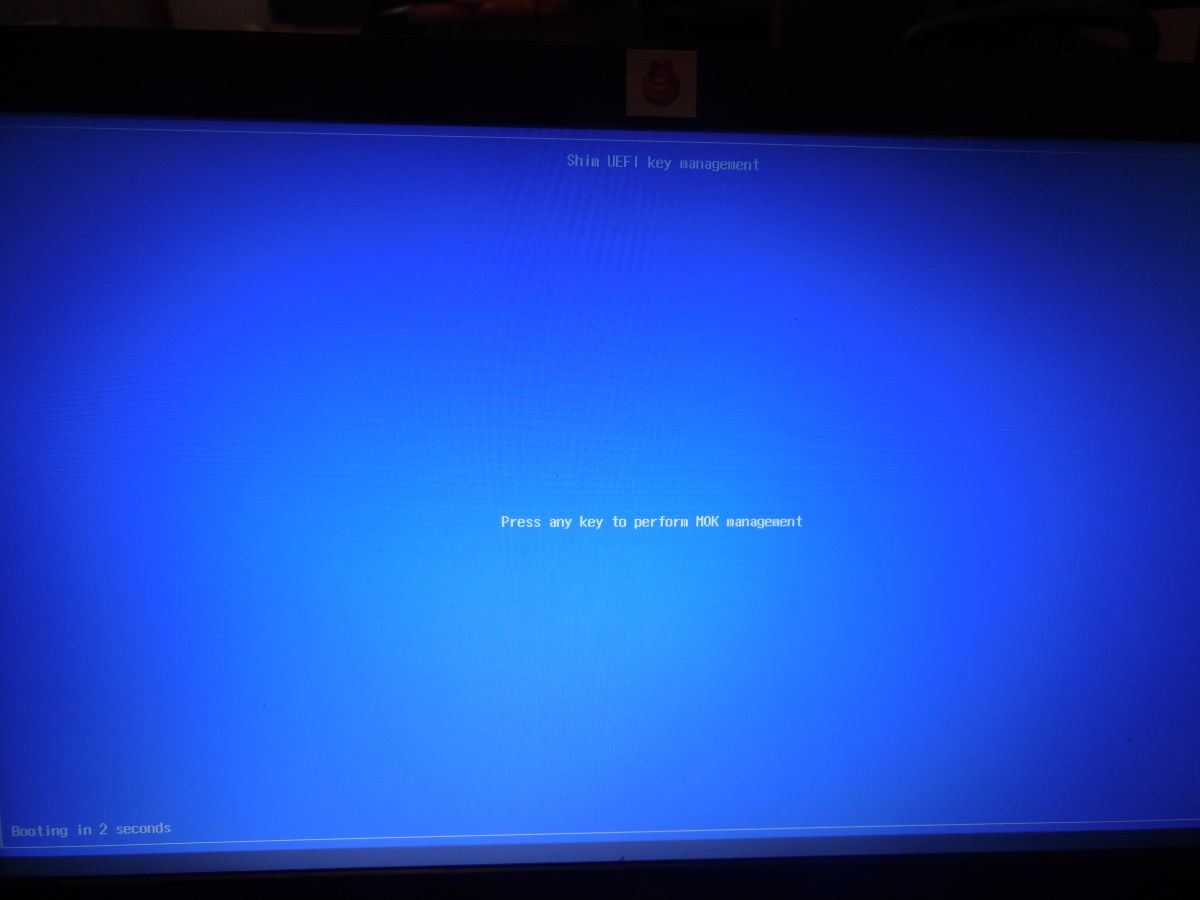

    OK -> Press any key to perform MOK management -> Enroll key from disk -> VTOYEFI -> ENROLL_THIS_KEY_IN_MOKMANAGER.cer -> Continue -> Yes -> Reboot
    https://www.ventoy.net/en/doc_secure.html
    BTW: może z BIOS F.32 będzie lepiej
    https://support.hp.com/pl-pl/drivers/hp-250-g4-notebook-pc/7609933
  • #8 21954009
    maxipcb
    Posty: 7

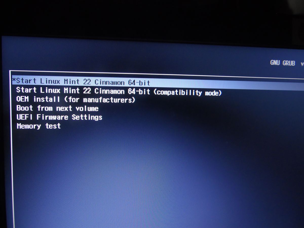

    To pierwsze jest wystarczające...
    Ale niestety dalej jest problem.
    Po pojawieniu się GRUB-a:
    I wybraniu: Start Linux Mint 22 Cinnamon 64-bit
    Pojawia się to:
    Po wciśnięciu jakiegoś klawisza „Press any key to continue”. Mam powrót do GRUB-a i nic nie można zrobić...
    Już gdzieś te komunikaty widziałem. Ale nie wiem, o co chodzi...
  • #9 21954019
    lisek
    Serwisant RTV
    Posty: 40024
    Pomógł: 6360
    Ocena: 6891

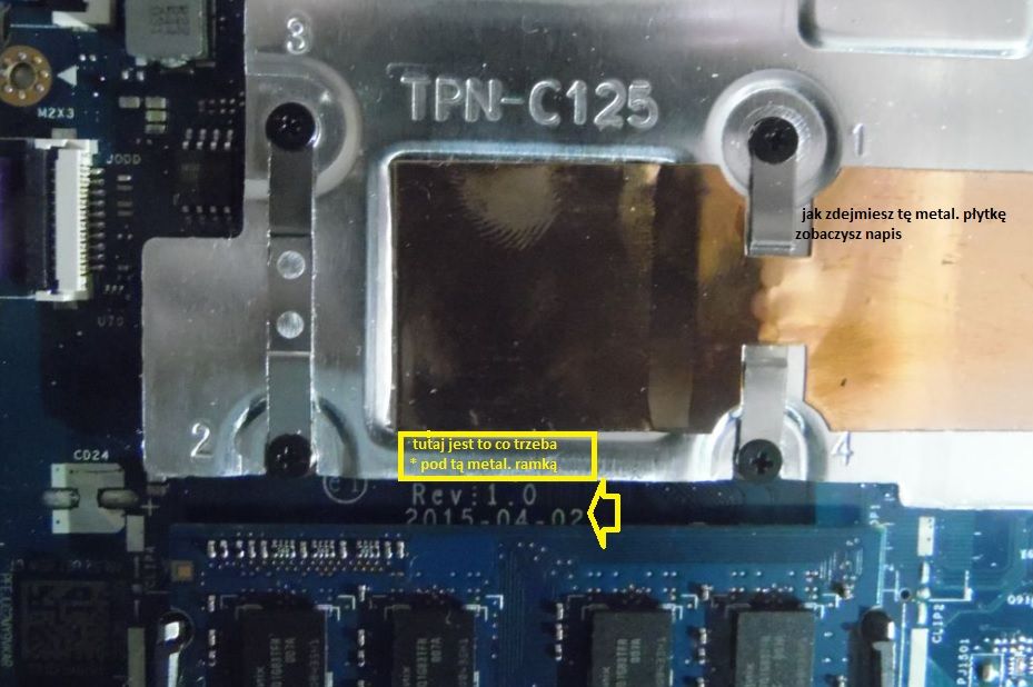

    Opis z płyty pod metal. ramką
  • #10 21954054
    maxipcb
    Posty: 7

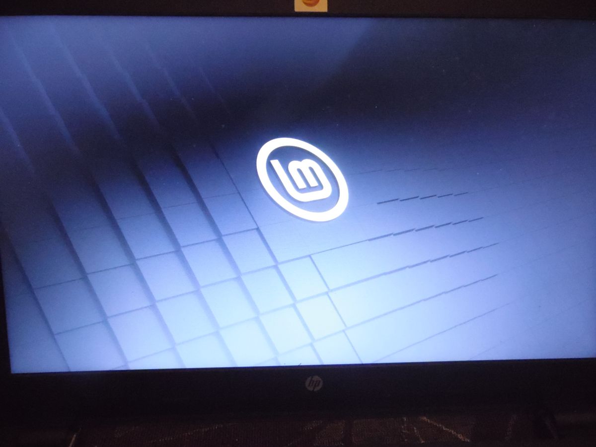

    A więc tak, Linux Mint 22 Cinnamon 64-bit ruszył. Ruszył, ale z nagranej płyty DVD jako obraz .ISO.
    Z ciekawości sprawdzałem Linux Lubuntu 18.04.03 64-bit. No, tu już jest problem.
    System informuje: "Selected boot did not Authenticate", to znaczy: "Wybrany element rozruchowy nie przeszedł uwierzytelniania".
    Mam tylko 1 GB RAM-u. Więc Mintem nie popracuję. Minimum to 2 GB. Do płynnej pracy 4 GB. Postaram się o wersję L, ale jak nie będzie, to zakupię standardową. Bo też działa.
    P.S. Mam nadzieję, że algorytm (sekwencja):
    Zamiast VTOYEFI to disc też zadziała. Nie miałem czasu sprawdzić.
  • #12 21954649
    Karaczan
    Posty: 6769
    Pomógł: 869
    Ocena: 1128
    Opcję SecureBoot masz Enabled, powinna być Disabled.
    Do tego wyłączony Legacy Support/CSM, więc dysk musi być przygotowany jako GPT, możliwe że jest w MBR.
