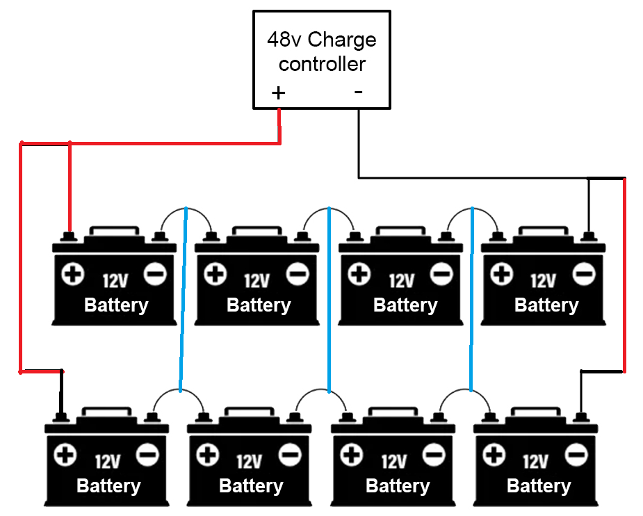

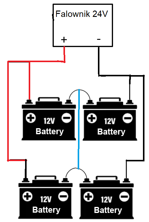

    >>21954531SINUS PRO ULTRA PLUS 7OOO 24 obsługuje napięcie 24V.
    Jacek Binkowski napisał:
    4 akumulatory 12 V, 100 Ah połączone szeregowo, współpracujące z falownikiem SINUS PRO ULTRA PLUS 7OOO 24 348 (akumulatory są identyczne i pracują dokładnie od miesiąca).
    Jak to możliwe?
    Możesz tak połączyć jak na obrazku nr 1.
    Dodatkowo zastosować mostki pomiędzy bateriami (niebieskie linie) lub zastosować balanser między bateryjny.
    Falownik "nie widzi" pojemności, po prostu będzie ładować dłużej.

    4x12 =48 V. A falownik 24V (akumulatory dla 24 V powinny być w konfiguracju 2S2P), jakiekolwiek podłączenie dodatkowego 12 V akumulatora "zepsuje" cały układ i grozi pożarem!
    Jak masz obecnie połączone? Wstaw zdjęcia z opisem.

    >>21954708 Źle to rozrysowałeś. Na bank baterie zaczną się rozjeżdżać. Powinno być bateria do baterii i dopiero od tego połączenia mostek do następnej pary.
