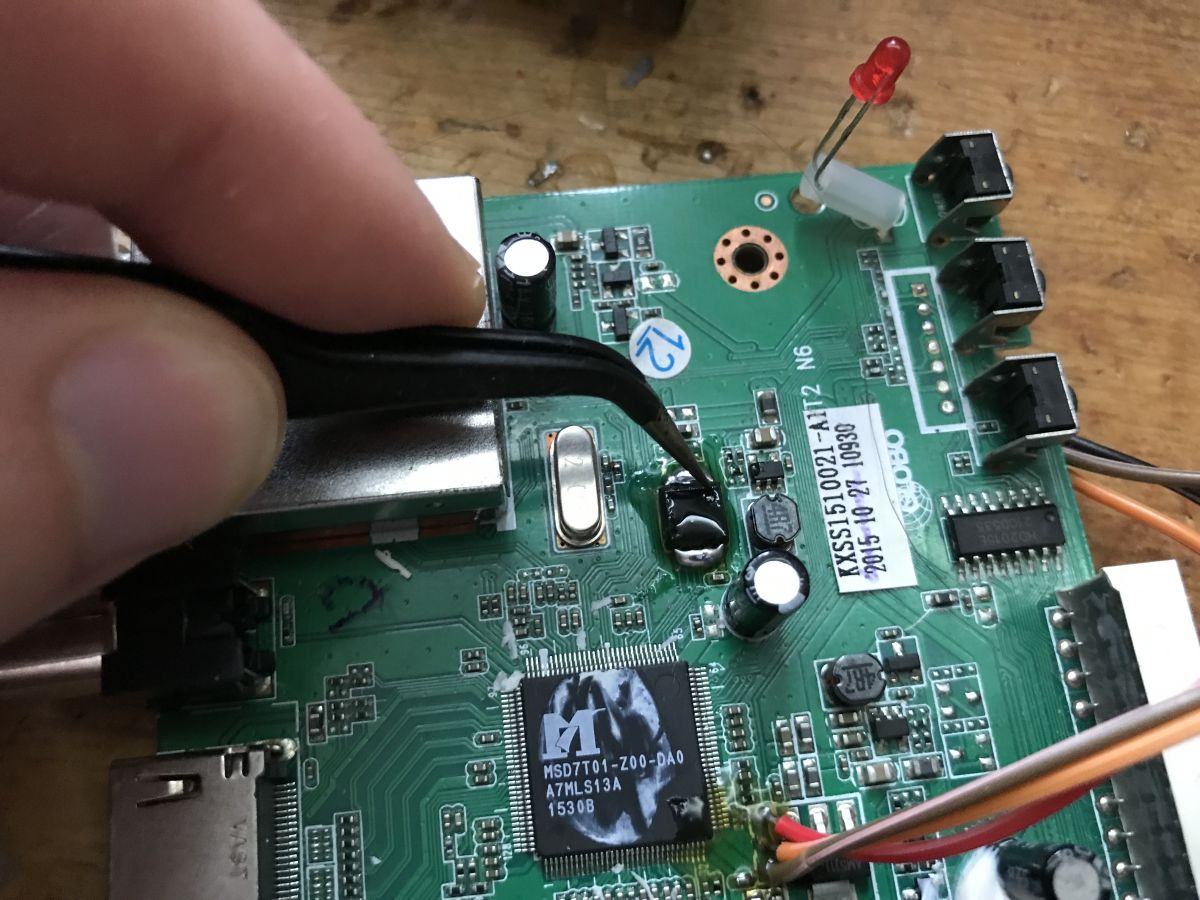

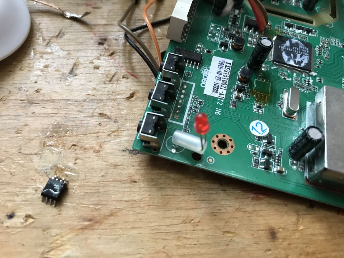

    Przygodę rozpoczynamy od odczytania zawartości pamięci Flash. W teorii powinno dać się to zrobić bez lutowania dzięki klamrze zawartej w zestawie z programatorem CH341, ale w praktyce często nie chce mi to działać, więc po prostu wylutowuję układ.
    W tym przypadku też tak zrobiłem. Najpierw nakładam spoiwo ołowiowe i topnik na nóżki by lepiej fabryczny bezołowiowy lut się topił:
    Płytka elektroniczna dekodera DVB-T2 z elementami układów scalonych
    Potem grzeję, powinno się grzać gorącym powietrzem, ale czasem po prostu rozgrzewam oba rzędy nóżek grotem i też daję radę:
    Płytka drukowana z elementami elektronicznymi i układem scalonym na drewnianym stole
    Ważne by nie urwać padów, układ można ruszyć dopiero gdy całkiem zacznie pływać.

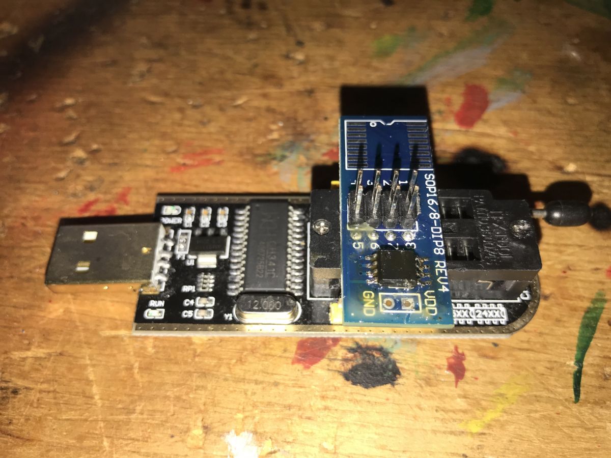

    Na koniec lutuje układ na podstawkę od programatora:
    Programator SPI CH341 na stole z podłączoną pamięcią flash

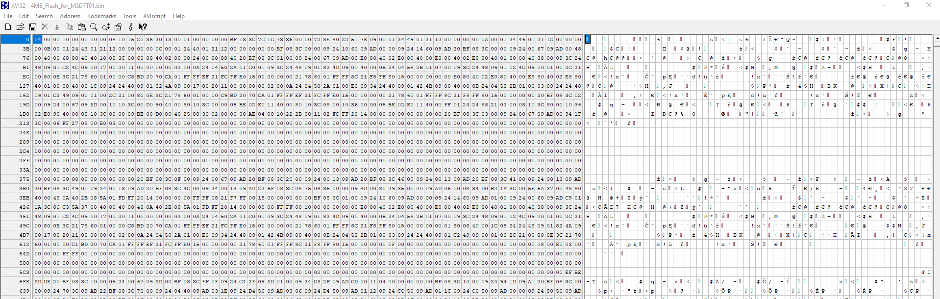

    Mamy już zgrany wsad w postaci pliku binarnego 4MB_Flash_for_MSD7T01.bin, po otwarciu go edytorem hex (np. moim ulubionym xvi32) może wydawać się on całkiem niezrozumiały:
    Zrzut ekranu z editora hex pokazujący zawartość pliku binarnego 4MB_Flash_for_MSD7T01.bin.
    Ale nic bardziej mylnego - może nam pomóc komenda binwalk.

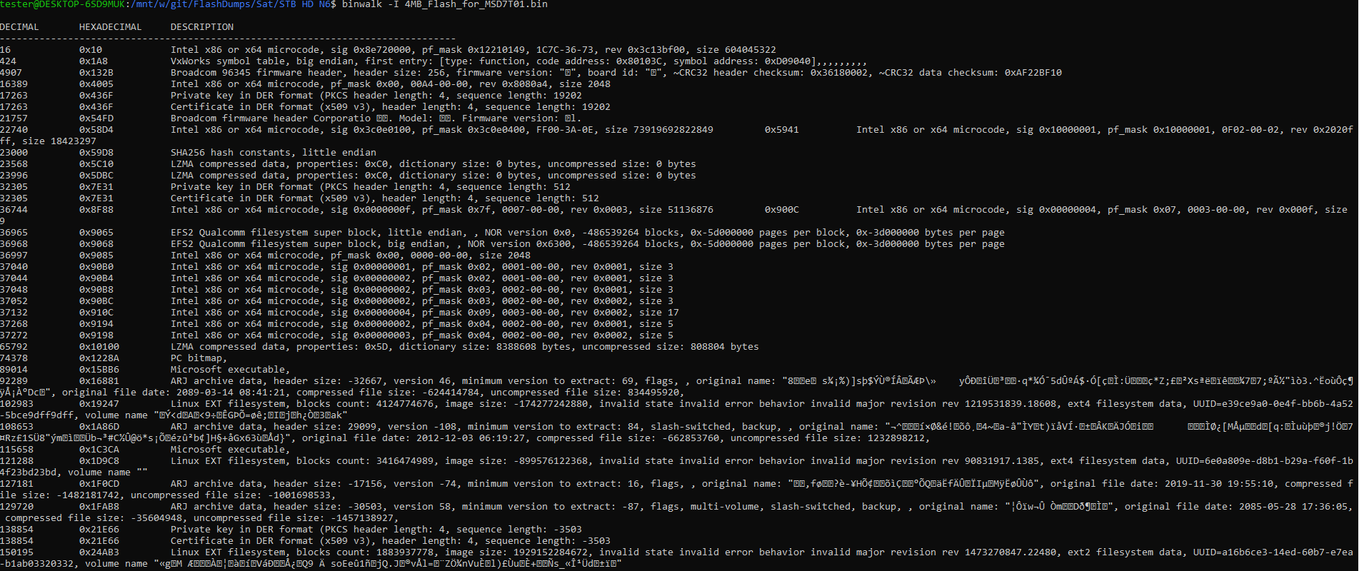

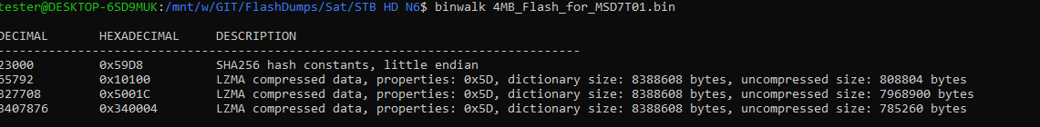

    binwalk 4MB_Flash_for_MSD7T01.bin
    Rezultat:
    Analiza zrzutu pamięci flash za pomocą binwalk
    Komenda przeanalizowała zrzut pamięci i wykryła w nim cztery bloki o podanych offsetach. Pierwszy blok to stałe używane do liczenia sumy kontrolnej. Kolejne bloki są skompresowanymi danymi za pomocą algorytmu LZMA. Zaraz spróbujemy je wypakować, ale jeszcze warto spróbować użyć komendy z przełącznikiem I:
    binwalk -I 4MB_Flash_for_MSD7T01.bin
    Przełącznik -I, jak sama nazwa wskazuje ("invalid") wyświetla wszystkie znalezione wyniki, nawet te które zostały przez program określone jako niepoprawne:
    Zrzut ekranu z analizy binwalkiem pliku 4MB_Flash_for_MSD7T01.bin z wykrytymi strukturami danych i informacjami.

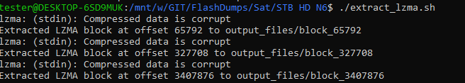

    Ale łatwiej jest zrobić to skryptem:
    Kod: Bash
    Zaloguj się, aby zobaczyć kod
    Skrypt uruchamiamy poprzez:
    ./extract_lzma.sh

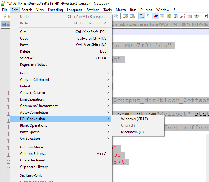

    Jeśli brakuje mu uprawnień, nadajemy je poprzez chmod. Jeśli otrzymujemy dziwne błędy w postaci:
    ./extract_lzma.sh: line 2: $'\r': command not found
    ./extract_lzma.sh: line 5: $'\r': command not found
    ./extract_lzma.sh: line 8: $'\r': command not found
    ./extract_lzma.sh: line 11: $'\r': command not found
    ./extract_lzma.sh: line 13: syntax error near unexpected token `$'{\r''
    '/extract_lzma.sh: line 13: `extract_lzma_block() {
    to świadczy o tym, że format końców linii nie jest zgodny z naszym systemem, musimy zmienić EOL format na Linuxowy. To będzie konsekwencją tworzenia pliku na Windowsie i otwierania go na WSL. Zmiany można dokonać np. w Notepad++:
    Zrzut ekranu programu Notepad++ z menu EOL Conversion otwartym.

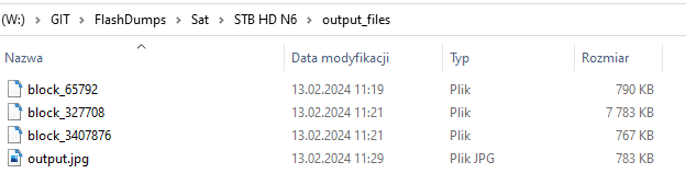

    Po tym skrypt powinien zadziałać:
    Zrzut ekranu terminala pokazujący wyniki skryptu do wypakowywania bloków LZMA.

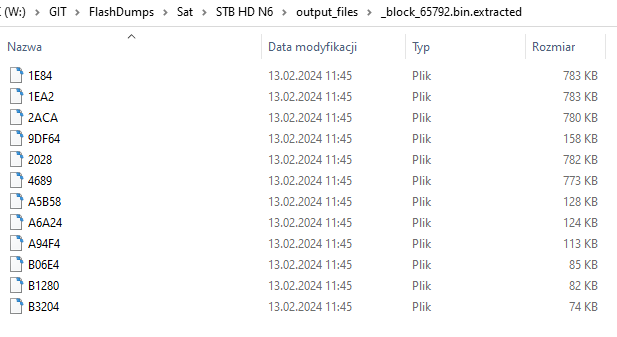

    Analiza wypakowanych bloków
    Mamy już wypakowane bloki ale to dopiero początek przygody. Przechodzimy do folderu z ich zawartością:
    cd output_files
    a następnie powtarzamy komendę binwalk:

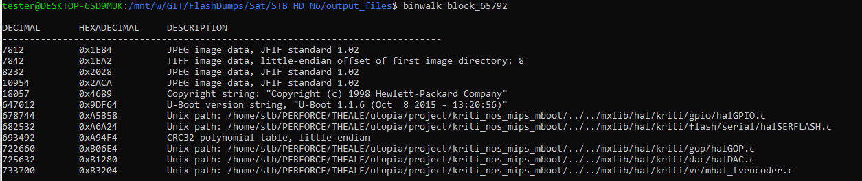

    binwalk block_65792
    Rezultat:
    Zrzut ekranu z analizą pliku binarnego za pomocą binwalk
    Znalezione zostały pliki JPG, TIFF, ścieżki oraz też bootloader U-Boot w wersji 1.1.6 (Oct 8 2015).

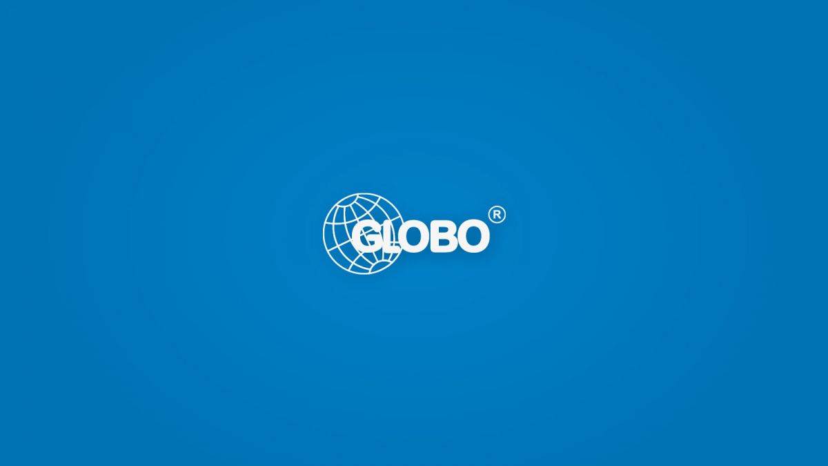

    Wypakowanie obrazka
    Na próbę można wypakować jeden z obrazków. W celach demonstracji użyjemy komendy dd:
    dd if=block_65792 of=output.jpg bs=1 skip=7812
    Zrzut ekranu z terminala z komendą dd do wypakowania pliku JPG
    Pora zobaczyć, co to za plik został wypakowany:
    Zrzut ekranu z folderu pokazującego wypakowane pliki bloków i obraz JPG.
    Wygląda na to, że poprawnie wypakowaliśmy plik JPG. Jest to logo wyświetlane przez dekoder na starcie. W ramach zabawy można by spróbować je podmienić potem na inny plik.
    Logo „Globo” na niebieskim tle.

    Rozwiązaniem okazało się użycie zapisu z dd:
    binwalk --dd=".*" block_65792
    Rezultat:
    Zrzut ekranu folderu z wypakowanymi plikami z pamięci flash.
    Tak wypakowane pliki są gotowe do analizy w innych narzędziach, przykładowo we frameworku Ghidra.

    W tych tunerach na MStar dość łatwo było podmienić logo startowe (oprócz pliku jpg trzeba było jeszcze dopisać jego rozmiar w sofcie), odblokować niektóre kodeki (dla odtwarzania plików z USB) oraz podmienić kody pilota (dzięki czemu można było firmware z jednego tunera wgrać do innego).
    Za czasów początków DVB-T u nas kilka takich modyfikacji udostępniłem na forum Emitel. Obecnie widzę, że ktoś to po mnie przejął i robi podobne modyfikacje do obecnych tunerów DVB-T2.
    Kup sobie podstawkę do której wsadzisz układ bez lutowania. Na ali max 20zł.
    Świetna robota!
    Świetna robota!
    Albo klips też się nada.
