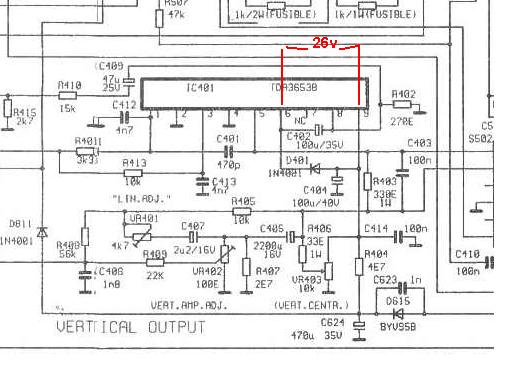

    Witam wszyscy mi tłumaczą ze miedzy 6 a 9 pinem ma być 26v krew mnie już zalewa czy to jest możliwe (rysunek) jesyt taki problem miedzy 6 a masa jest 28v i między 9 a masą jest 28v a gdy wylutuje scalaka jest cienka na 2mm czerwona linia na kineskopie na środku a gdy jest wlutowany scalak tda to jest bardzo jasny pas na 2 cm czy scalak tda jest zły czy napewno MA BYĆ TAM 26V
    a moze to wina jakiegos kondensatora pomóżcie już 5 dzień męcze ten tv mam już tego dość

    Tak jak widać na schemacie na 6 nodze musi być te 28 V.Jeżeli go tam nie ma to wymień D 401 i C402,jeżeli dalej niema to wymień scalak i po problemie.Innej możliwości nie ma.Pozdrawiam!

    Tam ma być zasilanie 26V to masz dobrze...sprawdź obwód z pierwszej nóżki i z trzeciej...masz złe impulsy V dlatego taka mała amplituda obrazu...zrób tak:
    odlutuj pierwszą nóżke układu i wyizoluj ją całkowicie....włącz TV-powinna być cieńka linia. Dotknij palcem tej pierwszej nóżki...powinien się rozszerzać obraz w pionie...albo weź małe trafo np. takie co daje 5 V zmiennego na wyjściu i podepnij się jednym jego końcem do masy TV a drugim przez opór 300ohm do tej pierwszej nóżki....tez się powinien rozszerzyć obraz.

    Kolego elektron85! Nikt ci niesugerował że między 6 a 9 pinem ma być 26V!!! Na 6 i 9 a to jest różnica i myśle że to powinno być jasne że względem masy, ale nic się nie stało!

    u mnie test między masami a 6 i 9 po 28V czyli znaczysie dobrze moze to byś wina układu ale już wymienilem i dalej to samo czyli wina czego innego
