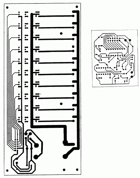

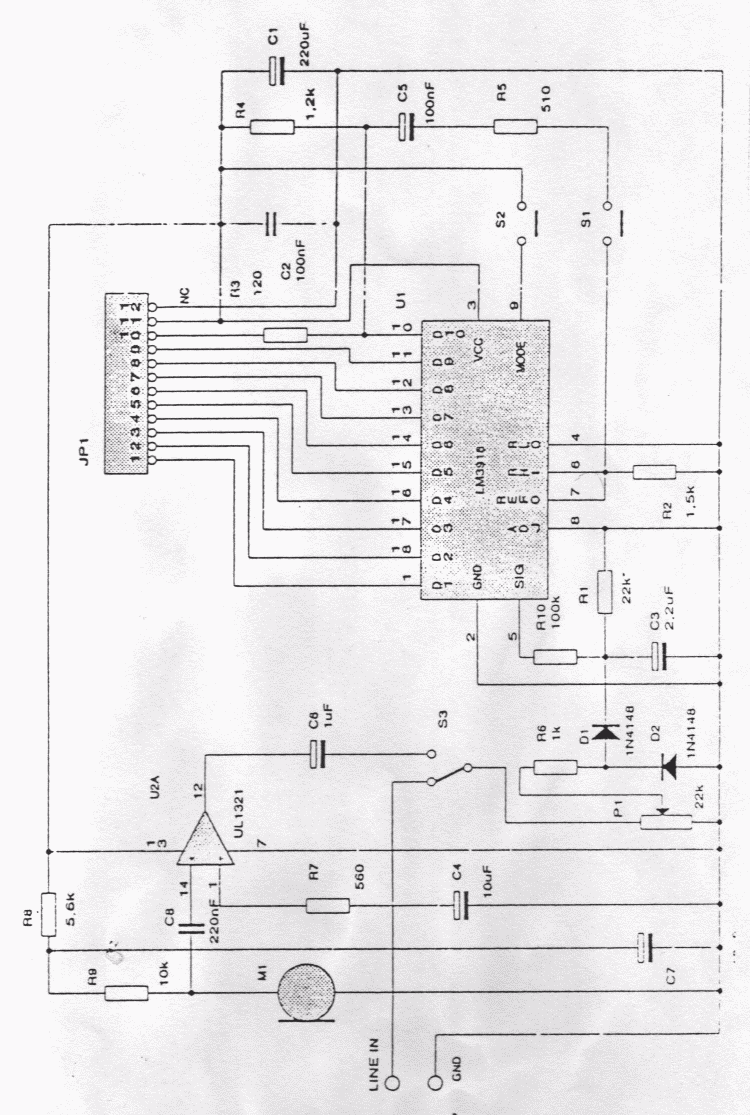

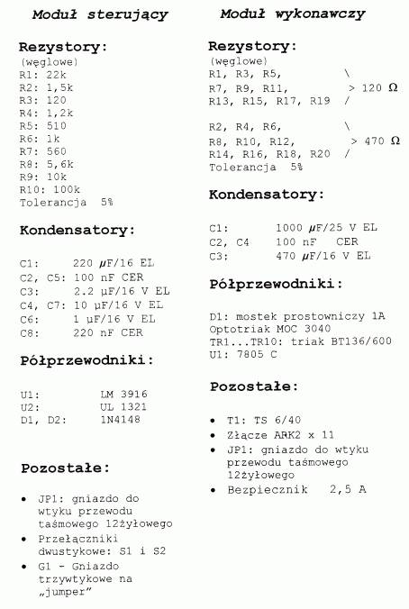

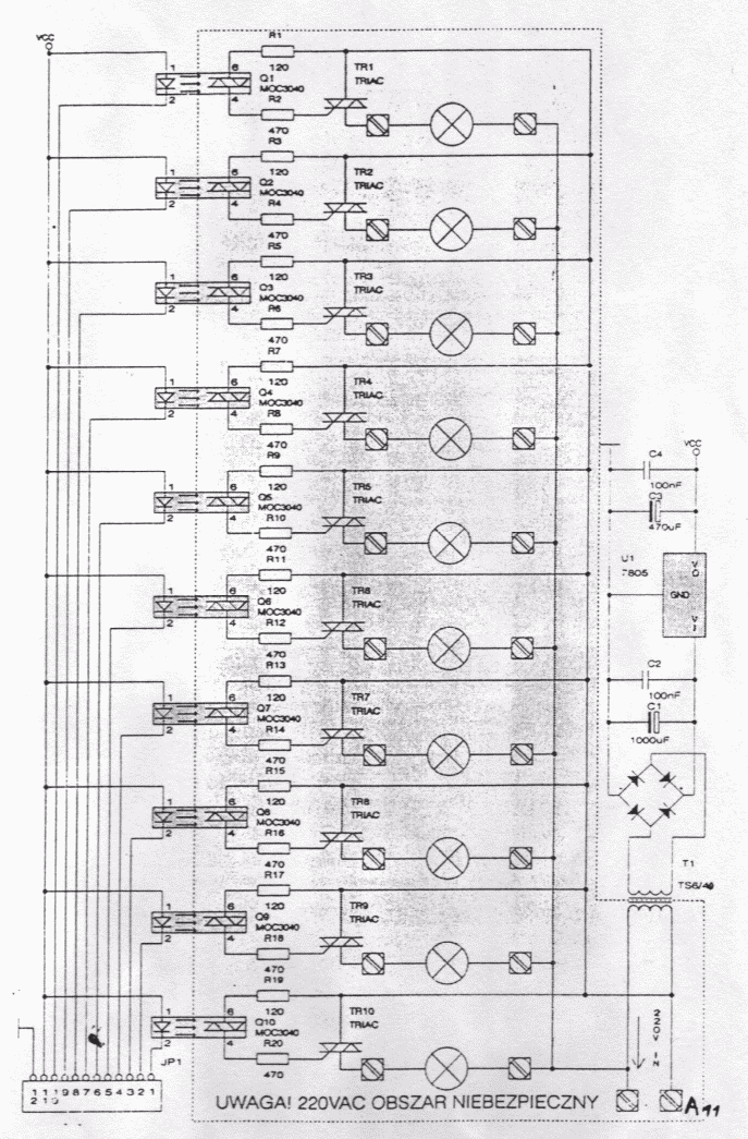

  • To jest sterownik swiatel dyskotekowych, ktory moze sterowac 10 odbiornikami, przy czym max obciazenie na kanal wynosi do 660W, przy 220V. Zalanczam schematy i widoki plytek.
    • Sterownik swiatel na 10zarowek do 6kW Schemat modulu sterujacego.gif (141.02 KB) Musisz być zalogowany, aby pobrać ten załącznik.
    • Sterownik swiatel na 10zarowek do 6kW Spis elementow.gif (21.9 KB) Musisz być zalogowany, aby pobrać ten załącznik.

    • Sterownik swiatel na 10zarowek do 6kW Schemat plytek drukowanych.gif (27.51 KB) Musisz być zalogowany, aby pobrać ten załącznik.
    • Sterownik swiatel na 10zarowek do 6kW Schemat modulu wykonawczego.gif (167.98 KB) Musisz być zalogowany, aby pobrać ten załącznik.

    Niestety to nie ja robilem ten sterownik... ale najdrozsze z tego byly triaki na wyskie napiecie.. jak chcesz to mozesz przerobic na mniej lampek... a pliki zalaczalem rok temu o tym sterowniku.., nie mam juz dokumentacji do niego..

    Mógłby mi ktoś podać jakie mają być wymiary płytek?

    to nie jest nic innego jak KIT AVT111:D

    Ten układ to wskażnik wysterowania na 10-ciu żarówkach, w działaniu takim jak wskaźnik wysterowania w magnetofonach.
    Układ reaguje ilością świecenia żarówek (w różny sposób) w zależności od poziomu dźwięku jaki dotrze do mikrofonu

    calkiem fajna rzecz ale czy to bedzie bezpieczne, bez zadnych przebic itp.
    bo mi samemu troche trudno to ocenic bo jestem poczatkujacym:D

    jak ten sterownik znosi obciązenie 6kW na kanał to spokojnie sie nada na szkolna dyskotekę , wsadzisz żąrówke 100W i bedzie,
    niejestem pewien czy tam mozna wsadzic halogena

    Halogen to wydaje mi się że jest pomyłką w takim wykonaniu, bo potrzebuje trochę czasu na rozświecenie się. Ma dużo większą bezwładność niż zwykła żarówka. No i przy starcie też stawia dużo większy opór, ale spróbować przecież nie zaszkodzi :)
