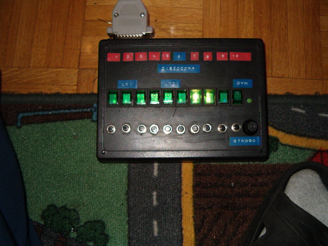

  • Witam wszystkich!!! Postaram się opisać swój wytwór krótko i na temat.
    Założenia: urządzenie musiał obsługiwać 10 urządzeń w tym wytwornicę dymu oraz częstotliwość stroboskopu a tak że nie może wprowadzać zakłóceń słyszalnych w głośnikach podczas załączania świateł i mieć izolacje galwaniczną między napięciem sieciowym a sterownikiem (12v)
    Projekt : schemat tak właściwie nigdy nie powstał i raczej nie powstanie- wykorzystałem układ ze sterownika discolitez a reszta była w zasadzie plątaniną kabli.podczas uruchamiania końcówek mocy pomagał mi Ryszard49 a podczas prac wykończeniowych pomagał mi multilight za co im serdecznie dziękuje bo pewnie bez ich pomocy bym nadal siedział i się męczył z tym projektem.\
    Budowa:Oczywiście przystąpiłem od zbierania poszczególnych elementów-trochę miałem swoich i trochę kupiłem.Obudowa została mi z poprzedniego sterownika na przekaźnikach.Była cała wykonana z pleksi i kątowników z aluminium ale niestety okazało się że pleksi jest zbyt kruche i górny panel wymieniłem na blachę 1,5mm którą wyciął mi kolega w pracy.Całe składanie trwało około 2 tygodni głównie w ferie.Urządzenie składa się z 10 taki samych modułów zbudowanych na BT139 oraz Moc 3041 (przełączający w zerze )
    Koszta: wolał bym o tym nie mówić ale ktoś i tak zapyta więc napiszę tylko że w sumie wyszło mi za wszystko około 500zł z tym że same kable kosztowały prawie 300 (kupowałem 6 miesięcy temu więc nie pamiętam dokładnie)
    triaki to koszt 30zł
    MOC 3041 30zł
    gniazda wojskowe około 60zł za 3 komplety
    gniazda sieciowe 30zł za 2 sztuki
    oprawki do bezpieczników 20zł
    reszty nie pamiętam
    problemy: oczywiście nie udało mi się ich uniknąć
    Na początku nie mogłem uruchomić triaków potem spaliłem triaka i zamontowałem bezpieczniki
    Zakończenie:
    Urządzenie spełniło moje oczekiwania,Pewnie zapytacie się czemu są zastosowane trzy rodzaje gniazd zasilających -->wynika to tylko i wyłącznie z tego że akurat takie potrzebowałem.Pod pierwsze gniazdo podłączam zasilanie 15 metrowym kablem 3x2,5mm pod dwa następne gniazda kable po 12 metrów które obsługują po 3 światła.Trzy gniazda komputerowe są tak na wszelki wypadek jak bym miał jakieś dodatkowe światło.Następnie gniazdo do wytwornicy dymu która tak że jest włączana przez triak i ma nawet sygnalizację diodą gotowości do pracy.Dwa gniazda sieciowe są ogólnego przeznaczenia (wzmacniacze komputer itp)w planie mam zamiast różnicówki zamontować dwa zwykłe bezpieczniki.gniazdo dużego Jacka służy do regulacji prędkości stroba.Nie ma tam generatora tylko zwykły potencjometr 1Mohm bo mam strobo przerobione i na końcu gniazdo do podłączenia panelu z przełącznikami
    to chyba tyle na ten temat na fotkach są widoczne sceny z montażu jak i gotowe urządzenie i okablowanie pozdrawiam i zachęcam do zadawania pytań

    sterownik nie wymaga modyfikacji można zamiast przełączników podłączyć kabel do lpt i też będzie działać ale ja tego nie preferuje.Cena na pewno mogła by być mniejsza ale nie chciałem zaoszczędzić na jakości i na komforcie

    Witam.Co do sprawy schematu to na razie nie planuje narysowania takiego ponieważ nie mam czasu(okres karnawału ) może w marcu się za to wezmę ale w sumie nie ma nic specjalnego do rysowania ,bo układ wykorzystuje takie same moduły jak sterownik do komputera tylko są przełączniki pozostałe części sa po łączone przewodami i tyle.Co do fotek to na mojej stronie jest kilka w 13 galerii gdzie sterownik przechodził pierwsze testy.Jedno zdjęcie niestety mi gdzieś wcięło na którym był mój kumpel który obsługiwał światła.

    Skoro temat został na nowo odgrzany to mam pytanie czy tam czasem niema różnicówki, tz. zabezpieczenia rożnicowo-prądowego.

    Tak to prawda jest różnicówka bo akurat taka miałem -miałem ją zamienić na dwa bezpieczniki nadpradowe ale nie miałem na to czasu-co do przerabiania na dimmer to raczej tego urzadznia sie nie da przerobić.Mam w planie dwa dimerr paki po 4 kanały i pulpit z suwakami ale to w przyszłości (moze w wakacje) założeniem projektu było włączanie i wyłączanie zwykłych świateł dyskotekowych tak więc stosowanie sciemniaczy mijało by się z celem .Następna konstrukcja będzie typową konstrukcja teatralną koncertową .Pozdrawiam
    Ciekaw jestem, czy kolega Chrzaszczu18 już zaliczył "zamoczynne" bez powodu wyłączenie różnicówki w systemie TN-C ...
    Niestety większość obiektów nadal jest wykonan w tym systemie ...
    Darektbg
  • #15 2664888
    Chrzaszczu18
    Posty: 87
    Pomógł: 2
    Wszyscy jesteście bardzo fajni ale żaden nie podaje konkretnych powodów dla których zastosowanie różnicówki jest niebezpieczne.Równie dobrze mozna napisać "nie stosuj bezpieczników topikowych bo podczas swarcia może wytworzyć się wysoka temperatura w oprawce i zginiesz"Ta różnicówka jeździ ze mną tak na oko już z 5 lat i nigdy nie było żadnego problemu

    Powiem tylko tyle, że na temat różnicówki w systemie TN-C można by napisać książkę. A najlepszym dowodem na to jest topic na forum ise.pl
    http://ise.pl/forum/viewtopic.php?t=9124
    który na dzień dzisiejszy ma już 48 stron !
    Miłej lektury, naprawde warto przeczytać ;)
    A jeżeli kolega nie chce czytać to podaje prosty przykład.
    Sieć w systemie TN-C ma przewód PEN i L. Więc na bolcu w gniazdku zamiast PE jest PEN, więc też na obudowie jakiegokolwiek urządzenia jest potencjał PEN. I w przypadku dotknięcia obudowy tegoż urządzenia do np. kaloryfera, który jest połączony z szyną wyrównawczą prąd już w całości nie powraca przez PEN, tylko przez kaloryfer, szyne wyrównawczą. I następuje różnica prądów, co w wyniku daje wyłączenie wyłącznika różnicowo-prądowego.
    Niech kolega to zrozumie to nie jest takie trudne(nawet ja, 15-nasto letni człowiek to zrozumiałem ;))
    Krótko mówiąc RCD nie nadaje się do zabezpieczania w obwodach TN-C z odbiornikami w 1kl. izolacji. Inaczej wygląda to w 2kl. izolacji, ponieważ takie odbiorniki nie potrzebują RCD !
