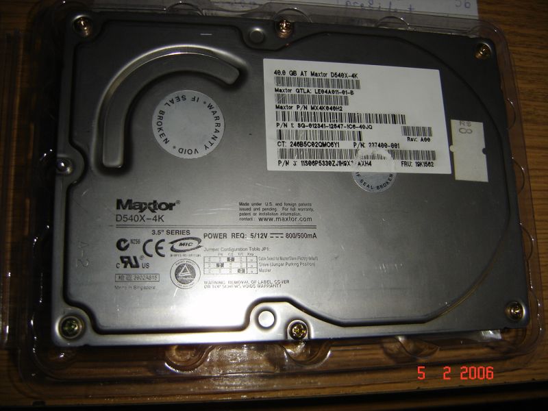

    Jest to dysk 40GB pojemności,swego czasu był dyskiem głównym.Któregoś dnia (ponad rok temu)komputer nie dał się odpalić.Dałem go więc do naprawy.Powiedziano mi,że padł dysk-uszkodzone boty w sektorze systemowym.Dysk poszedł do szuflady.Wczoraj jednak włączyłem go jako dysk dodatkowy,odpalił,pokazał co ma w klastrach.Dziś rano wziąłem się więc za odzyskiwanie danych i ewentualne ratowanie dysku.Niestety dziś już nie odpalił.Czemu?Komputer też nie chciał się włączyć.Czemu?Odłączyłem dysk-wszystko jest ok.Podłączam go znowu nie chce odpalić.Pytanie moje,czy dysk jest walnięty(czemu wczoraj odpalił)czy da się go uratować.Jeżeli tak to jak to zrobić.Pozdrawiam.

    a mozesz podac parametry z naklejki dysku + opis na płytce elektroniki taki 5 znakowy.

    Oto fotka tego dysku:
    • Dysk Maxtor D540x-4k - jak odzyskać dane i naprawić uszkodzone sektory? DSC01971.jpg (80.8 KB) Musisz być zalogowany, aby pobrać ten załącznik.

    bubu321
    Poziom 24  
    Posty: 723
    Pomógł: 52
    Ocena: 11
    nie znam tego dysku a i plików dla niego nie widzę.
    pliki sa dla dysków: d541X, d540-4d .
