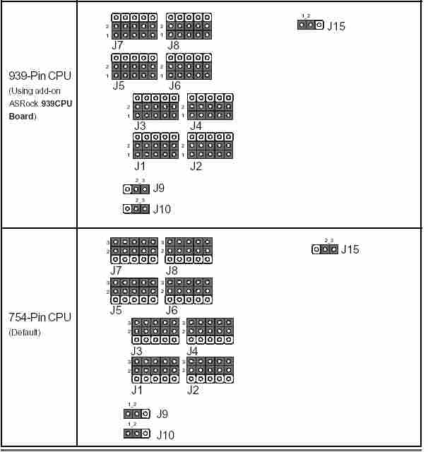

    Kupiłem sobie komputer w częściach aby go samodzielnie złożyć, wczesniej już 2 złożyłem znajomym, ale tym razem mam problem tego typu, że złożyłem wszystko i po odpaleniu kompa zero sygnału z grafiki, czyli wiatrak na procku kreci, diody świecą- power, zasilacz kreci, z głośniczka systemowego zero sygnałów i na monitorze ciemno-nic.
    komp to: płyta-asrock k8Upgrade-VM800 + VGA, procek-sempron 2800+ na podstawce 754, 512 RAM good ram pc 3200/400mhz,zasilacz standardowy 350W, dysk twardy samsung 160 GB PATA.
    Prosze o jakieś sugestie.
    Z góry dziękuję za pomoc.

    A zworki na płycie przestawiałeś ? Innej grafiki dopłyty nie dostawiałes ? Resetowałeś biosa ? Procka dobrze włożyłes ? Chłodzenie dobrze zamontowałeś? Głośniczek dobrze podłaczony ?

    Tak zworki sprawdziłem, dostawiłem grafikę na PCI i też nic, procek dobrze zamontowałem (inaczej się nie da) chłodzenie też, bios resetowałem poprzez wyjęcie baterii na 15 min, głosniczek również ok.
    Startuje zasilacz, wiatrak na procku, słychać dysk że startuje ale dalej nic.

    Pierwsze uruchomienie najlepiej zrób bez obudowy - na stole. Tak jak pisze kij21 tylko CPU i głośnik a potem RAM, karty, napędy. Czy masz wszystkie kołki dystansowe?
    Sprawdź napięcia na zasilaczu, przepatrz jeszcze raz wszystkie zworki. Czasami zdarza się że ich opis na płycie różni się od opisu w manualu.
