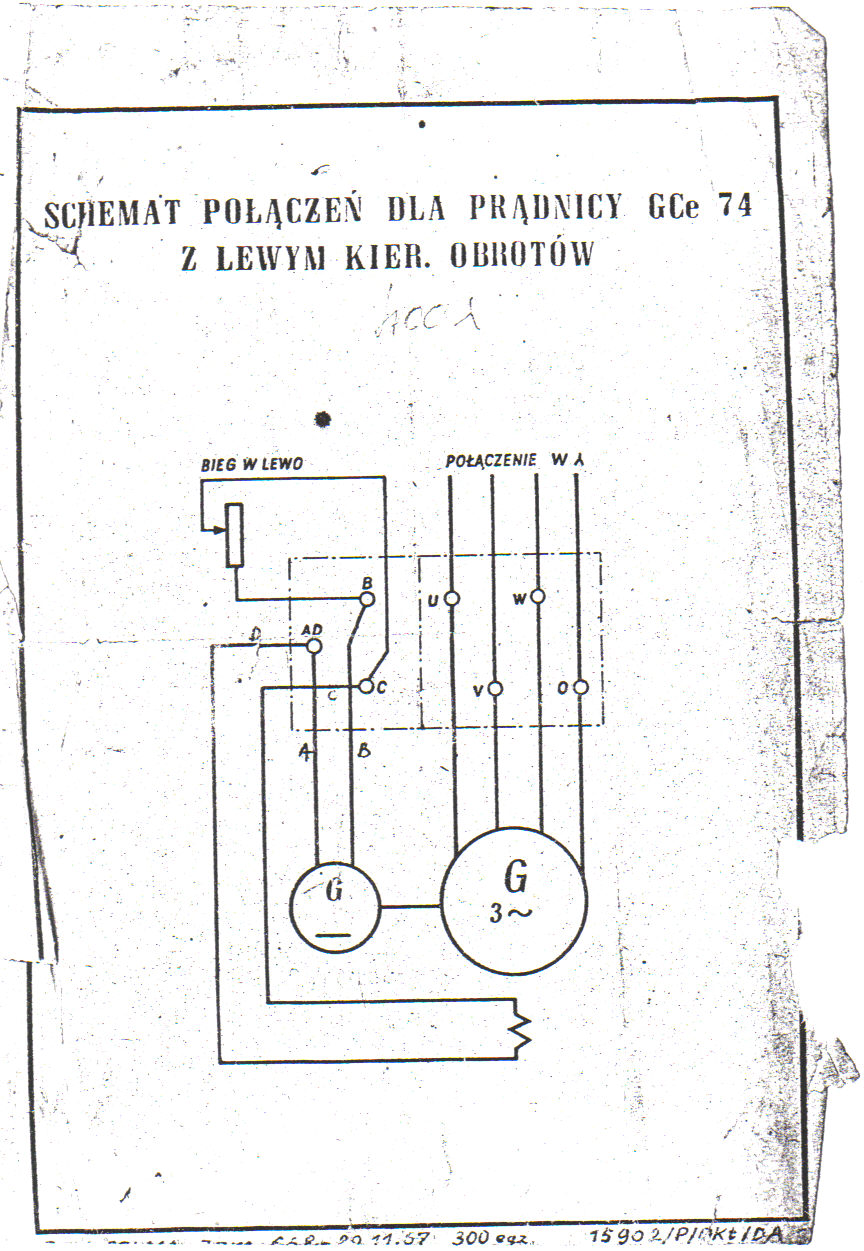

    Mam prądnicę 3-fazową,
    synchroniczną, o mocy 18 kW(taka jak była montowana przy dźwigach na samochodach Star), lecz niestety nie ma przy niej regulatora i po
    uruchomieniu prądnicy nie wzbudza sie prąd 380V. Zaciski są oznaczone
    R.S.T. 0, oraz dodatkowe 2 zaciski, prawdopodobnie do wzbudzenia. Robiąc doświadczenie do tych zacisków podłączyłem akumulator 12V i wtedy po uruchomieniu prądnicy i nadaniu jej obrotów 1450, wytworzył się prąd na zaciskach R.S.T. 380V, lecz prądnica zaczęła się mocno nagrzewać. Toteż z takiego wzbudzania zrezygnowałem. W związku z tym mam pytanie, czy jest możliwe ręczne sterowanie wzbudzeniem, lub w inny sposób?

    Przecież reguluje się prąd a nie napięcie wzbudenia. Nie ma tabliczki znamionowej? Charakter obciążenia też ma wpływ na napięcie wyjściowe, jedynie częstotliwość w pełni zależy od obrotów i tu się stosuje regulatory obrotów.

    To jest prawdopodbnie generator GCe74 o mocy 20kVA jaki był montowany na dźwigach samojezdnych.Powinienem mieć schemat.Regulacja napięcia w tych dżwigach odbywała sie przez zmianę prędkości silnika napędowego.Z całą pewnościa nie było tam regulatora napięcia.Jeśli generator sam się nie wzbudza to moze mieć odwrotny kierunek obrotów lub przerwę w obwodzie wzbudzenia.Jak znajdę shemat to wyślę e-mailem..Pozdrawiam

    Byłbym wdzięczny gdybyś wstawił ten schemat

    To schemat połączeń do tego generatora, o ktorym pisałem.
