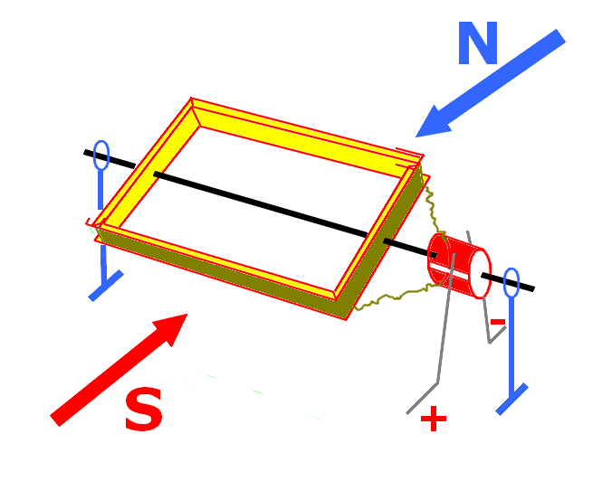

  • #14 11608016
    profesorek_96
    Posty: 238
    Ocena: 11
    Mnie również chodzi o model i to w dodatku bez łożysk. Tylko szprycha jest cienka. Jakiego drutu mam użyć jakiej grubości?
    Mógłby Pan narysować ramkę jak ona ma być w stosunku do szprych ułożona? Dziękuje.

    profesorek_96 napisał:
    ...Mógłby Pan narysować ramkę jak ona ma być w stosunku do szprych ułożona? Dziękuje.
    Coś takiego:
    Instrukcja wykonania komutatora do projektu z fizyki - krok po kroku
    "N" i "S" to bieguny magnesów; MUSZĄ być różne.
  • #17 11610737
    profesorek_96
    Posty: 238
    Ocena: 11
    Dzięki za rysunek już mi się rozjaśniło. Pozostaje pytania jak gruby ma być drut do nawinięcia i ile zwojów? Będę to zasilał albo baterią 4,5v lub akumulatorem 12v.
