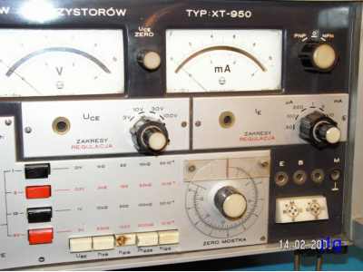

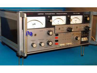

    Taki tester w multimetrze to nie jest wiele wart. Jak chcesz mieć porządny miernik tranzystorów, bo np. chcesz budować wzmacniacze na tranzystorach, to w związku z tym, ze wystepować moga w nich rózne tranzystory, o róznych mocach od małych do dużych, o róznych prądach kolektorów rzędu nawet 10A. Poza tym są też tranzystory mocy typu mosfet i ich pomiar też jest specyficzny. Do takich pomiarów zwykły multimetr jest za "cienki". Gdyby interesował ciebie jakiś konkretny opis to chętnie tu wrzucę.

    No więc właśnie tak też kiedyś myslałem z tym multimetrem ale jak miałem problemy z doborem pary MJ1524/25 i na forum wrzuciłem taki temat to mnie ostro pojechano....Otóż multimetrem nawet lepszej klasy to można co najwyżej oszacować parametry tranzystora- zbadać czy w ogóle coś wzmacnia i to w warunkach pracy przy prądzie stałym... a tranzystory pracują w innych warunkach przy sterowaniu prądem zmiennym i zasilany jest często napięciami wartości kilkudziesięciu V najlepiej w takich warunkach dobierać pary...
    na dowód tego mam coś takiego:
    Thx :@zybex mnie interesuje i to bardzo nawet
    zamieżam właśnie kopńcówkę mocy budować

    • Tester tranzystorów. Czy to ma sens? Jaki wskaźnik? Źródło prądu zmiennego. Selekcja.jpg (20.21 KB) Musisz być zalogowany, aby pobrać ten załącznik.
    • Tester tranzystorów. Czy to ma sens? Jaki wskaźnik? Źródło prądu zmiennego. Układ do Fet-ów.jpg (74.32 KB) Musisz być zalogowany, aby pobrać ten załącznik.

    Wczoraj -po drodze -obejrzalem jakies zlomowisko -i tam lezy cos do mierzenia parametrow-NRD.
    wALAJA SIE SZCZATKI blach transformatorowych -idzie walka o miedz.
    To cos do mierzenia parametrow jest zbedne bo mierzylo param czwornikowe--podobnie ten przyrzad ktory widac na ALLEGGRO.
    Obecnie problem nie tkwi w tranzystorze -o ktorego produkcje musi dbac
