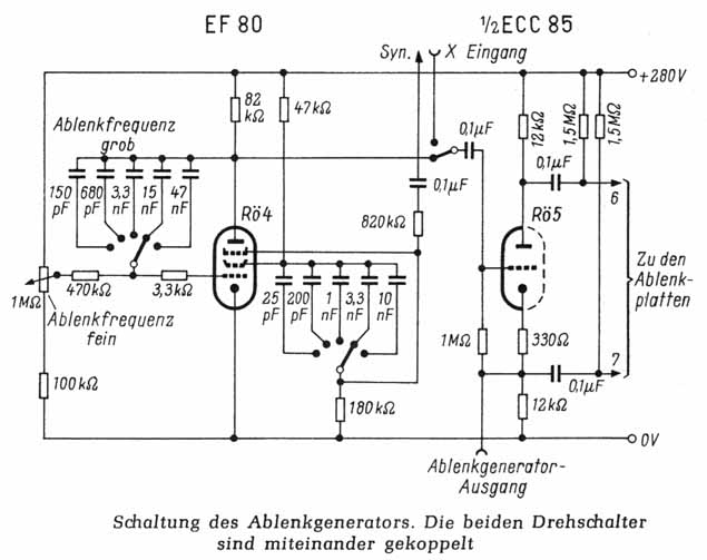

✨ Dyskusja dotyczy budowy monitora wykorzystującego lampy oscyloskopowe 13ŁN10 i B16S22 do wyświetlania obrazu w stylu telewizyjnym. Wspomniano, że w Elektronice Praktycznej opisywano podobne układy, jednak wymagały one użycia całego oscyloskopu, gdyż same lampy nie posiadały obwodów do bezpośredniego sterowania. Propozycje obejmują budowę niezależnego urządzenia z wykorzystaniem półprzewodników, bez ingerencji w stary oscyloskop. Wskazano na schematy prostych oscyloskopów lampowych z lampami EF80, ECC85, ECF82, gdzie EF80 pełni rolę generatora przebiegu liniowego, a ECC85 lub ECC88 wzmacniacza odchylania. Podkreślono konieczność zastosowania układu wygaszania linii powrotu, który steruje elektrodą S1 lampy oscyloskopowej, aby uniknąć rozmycia obrazu. Zwrócono uwagę, że nie każda lampa oscyloskopowa nadaje się do tego celu ze względu na czas poświaty. Autor rozważał użycie prostych układów z lamp EF80 i ECF(PCF)82, ale napotkał problem wysokich napięć zasilania wymaganych przez jego lampy (4 kV i 2 kV), podczas gdy dysponuje transformatorami o znacznie niższym napięciu (330 V). Pojawiła się sugestia poszukiwania lamp o niższym napięciu pracy. Całość wskazuje na potrzebę precyzyjnego doboru lamp i elementów układu, aby uzyskać stabilny i czytelny obraz telewizyjny na lampie oscyloskopowej bez konieczności rozbierania starego oscyloskopu.
