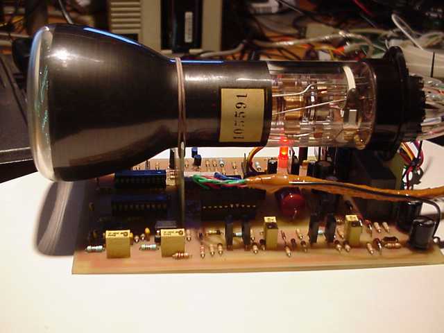

    Jakiś czas temu wykonałem zegar na lampie oscyloskopowej
    i miałem sporo pytań jak podłączyć konkretne Lampy
    Umieszczę opisy z napięciami do konkretnych Lamp
    Zegar powstał na bazie projektu ze strony
    Poniżej umieszczam linki także do innych projektów pokazujących możliwości wykorzystania Lamp tego typu

    Uruchamianie Układu
    Aby móc cokolwiek zrobić na Lampie oscyloskopowej potrzebny jest nam przede wszystkim zasilacz lampy
    Układ zasilania jest podstawą
    Jak podłączyć lampy oscyloskopowe w zegarze na DS89C420 i AT89C2051?
    Powyższy rysunek przedstawia najprostszy powielacz kondensatorowy ,
    Układ taki w prosty sposób da nam niezbędne napięcie ANODOWE o wartości ok 1KV
    Jeżeli chcemy uzyskać obraz na lampie możemy posłużyć się
    Schematem z tego rysunku
    Schemat przedstawia Jedną z najprostszych metod sprawdzenia czy nasz lampa oscyloskopowa jest sprawna
    Układ umożliwi nam wyświetlenie na elkanie KOŁA lub ELIPSY.
    Różnicę faz do zasilania płytek odchylających otrzymuje się na przesuwniku fazowym złożonym z rezystora i KONDENSATORA.
    Potencjometrem P1 ustalamy i możemy regulować JASNOŚĆ.
    Potencjometrem P2 ustalamy OSTROŚĆ naszego obrazu.
    Układ działa w ten sposób iż do płytek X i Y doprowadzamy napięcie zmienne Potencjometr podwójny 2x 1Mom służy do regulacji AMPLITUDY obrazu , czyli wielkości widzianego obrazu , natomiast potencjometrem P3 regulujemy AMPLITUDĘ na jednej parze płytek mogąc w ten sposób uzyskać symetryczny obraz.
    OBRAZ widoczny na ekranie po uruchomieniu powyższego układu.

    Pierwszy mój taki układ był oparty na trafku 10W toroidalnym od halogenów. Podstawowe uzwojenie 12V zasilało elektronikę i trafko "Anodowe", tzn. uzyskałem napięcie anodowe podłączając 2W trafko odwrotnie by uzyskać ok 250V a żarzenie dowinełem "kenarem" na trafo toroidalne i uzyskałem w ten sposób 6,3 V.
    Teraz uprościłem sobie sprawę bo korzystam z TS30/1/676 a ono jest - nie bardzo wiem, jak się nazywa ten rodzaj rdzenia, ale ma budowę jak trafo ze zwijanym rdzeniem więc są 2 pary uzwojeń.
    Więc mam 250V i po zmianie podłączeń 2x 6,3 co wykorzystuje do elektroniki i żarzenia.
    Aktualnie podnoszę poziom bajeru :)
    Tzn. zastąpiłem tranzystory sterujące lampą
    najpierw zwykłymi triodami 6N1P ale kiepsko
    6N2P i ECC85 znacznie Lepiej , Ale mam za małą amplitudę .
    Co było robić ?
    Trzeba było sięgnąć na półkę po pentody
    Z takich najtańszych miałem 6Ż1P czyli EF95 no i ta pentoda sprawuje się cudownia , amplituda jest ok , jak wiadomo pentody mają dużo większe wzmocnienie
    Teraz trzeba "pajęczynę" poskładać :)
    Jak skończę to opiszę

    Moja lampa ma nieskie anodowe bo 240V i napięcia mam stabilizowane zenerem "szeregowo"
    Drugą lampę zasilam 1,2KV banalnie bo na "powielaczu kondensatorowym" 250 x 4
    Poniżej załączam zdjęcia na 3LO1I niestety ledwo świeci zdobyłem ją ale jest na wykończeniu
    Jak podłączyć lampy oscyloskopowe w zegarze na DS89C420 i AT89C2051? Jak podłączyć lampy oscyloskopowe w zegarze na DS89C420 i AT89C2051?
    Z lamp które mogę oddać mam 7QR20 i B6S1
    Bo B7S1 zdobyłem tylko jedną
    A jeżeli byś chciał zasilacz na 4KV to mogę sprezentować
    nan takie 2 zasilacze "wydłubane na złomowisku" ze starych kserokopiarek
    A jeżeli chodzi o duże lampy to niektóre mają sporą wadę , tzn. mam jedną D7-16GJ. Wyświetla bardzo Ładnie Ale Górę i Dół obcina " jest cień

    Wielkość lampy nie ma znaczenia
    Ponieważ od napięcia anodowego zależy głównie JASNOŚĆ i OSTROŚĆ rysowanego przebiegu
    Bardziej istotne jest Jakość odchylania
    bo im wyższa częstotliwość tym większą energię trzeba dostarczyć do płytek
    Jak rozrysuje to załącze schemat prostego układu do uruchomienia "przetestowania" lampy oscyloskopowej
    Układ jest dziecinnie prosty A pokazuje zasadę powstawania obrazu na ekranie lampy oscyloskopowej
    A tak na marginesie , to układ "zegara" także może być oscyloskopem
    trzeba tylko dobudować układy wejściowe X i ew. Y
    układ wygaszania nieco lepszy i podstawę czasu :)

    Piękna lampka. Można wiedzieć co to za model? Co do powielacza: czy kondensatory (te 47nF) muszą być na jakieś duże napięcie? Posiadam 100nF/1kV myślę że wystarczy...
  • #11 3355786
    DariuszEE
    Posty: 347
    Pomógł: 5
    Ocena: 33
    NIE muszą być na 1KV
    spokojnie i to już z zapasem jak będą na 450V dlatego że na pojedyńczych kondensatorach może wystąpić międzyszczytowe z ~250V to jest napięcie przy obu połówkach max ok. 420V
    Ostatni filtrujący kondensator powinein MIEĆ MIN. 1,6KV

    DariuszEE napisał:
    Teraz czas na trochę teorii
    Popraw trochę Twoją teorię.
    Płytki X w lampie występują zawsze od strony ekranu lampy, czy to fizycznie w lampie, czy też w rysunkach poglądowych lub schematach.
    Natomiast płytki Y są zawsze umieszczane bliżej elektrod.
  • #23 3408396
    marcin_oizo
    Posty: 1484
    Pomógł: 50
    Ocena: 190
    Czyli Y to poziom a X to pion, tak jak na układzie współrzędnych :)
    Pytanie: które płytki cą bardziej czółe? Czy to jest uwarunkowane typem lampy? Wiadomo, że każda lampa ma inne parametry ale czy jest regóła czy płytki X są czólsze od Y lub odwrotnie?
    Y są zawsze bardziej czułe. Generalnie lampa jest okrągła, więc jej obrót o 90° zamieni płytki miejscami, ale do toru Y doprowadza się sygnał o większej częstotliwości, a zawsze prościej jest zrobić wzmacniacz szerokopasmowy o mniejszej niż większej maksymalnej amplitudzie na wyjściu.

    DariuszEE napisał:
    Ale JUŻ jest POPRAWNIE
    Niestety nie. W przypadku ekranu prostokątnego (jak na rysunku) płytki opisane jako "Y" praktycznie odchylają strumień elektronów w poziomie, płytki "X" w pionie.
