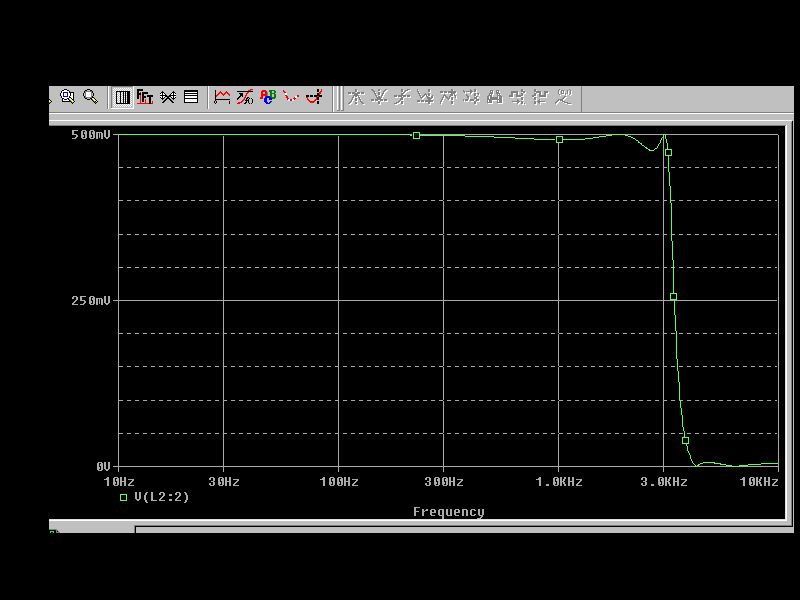

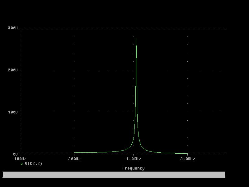

    Abyś lepiej zrozumiał,dołączam plik.Na osi y jest wzmocnienie w V/V, na osi x częstotliwość. To wykres wzmocnienia w fcji częstotliwości.

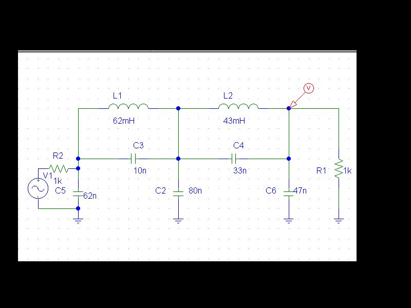

    Możliwe ze zrobione zostało w PSpice.
    Mam pytanie:
    Jakie należy zmienić parametry w poniższym układzie o danej chcarakterystyce
    Wzmacniacz z filtrem 2T. Potrzebuję informacji na temat działania układu.
    żeby moja charakterystyka wyglądała następująco [chodzi o przesunięcie częstotliwości - zakres 5KHz - 9KHz]
    Oraz jak zainstalować powyższy układ do wzmacniacza m.cz.
    Umieszczam schemat w pspice, jeśli ktoś zna obsługę tego programu to proszę o zmodyfikowanie i uzyskanie charakterystyki.

    memo07: akurat robiłem go w msim63a,bo wnim miałem wpisany filtr 2T, mam też Orcad 9.1 Prof. i Orcad Student -w każdym można zrobić symulację.
    dawid8213: aby zmienić parametry,trzeba na nowo zaprojektować filtr, wprowadzając nowe dane.

    david8213 napisał:
    wiem ze można zrobić w każdym programie ale ja znam tylko trochę pspica.
    wiem ze trzeba zmienic parametry, ale zeby to zrobić trzeba znać dobrze obsługę programu, wiedziec gdzie podłaczyć coś na we i na wy [ustawić w setup różne parametry] itp
    jak możesz daj namiary na ten twój program i schemat jaki robiłeś
    W przypadju filtra LC który zamieściłeś PSpice nie pomoże. Musisz mieć program projektowania filtrów.
    PSpice wersja Student ściągnij z:
    http://www.engr.uky.edu/~cathey/pspice/Ps9_1.zip
    Jak będziesz miał PSpice to wrysuj układ, jak będziesz miał problemy to pisz.

    Mam wersję student pspice 9.1 i zbudowałem juz tam układ - chodzi tylko o to jak wykreślić charakterystyki dla tego układu?
    Zbudowany układ jest zapakowany na stronie: http://studentos.host.sk/pliki/pspice/
    Muszę jeszcze ten schemat zainstalować we wzmacniaczu
    Czy dzięki temu schematowi uzyskam poniższą charakterystkę - jeśli ktos wie jakie parametry trzeba to prosze o wypisanie

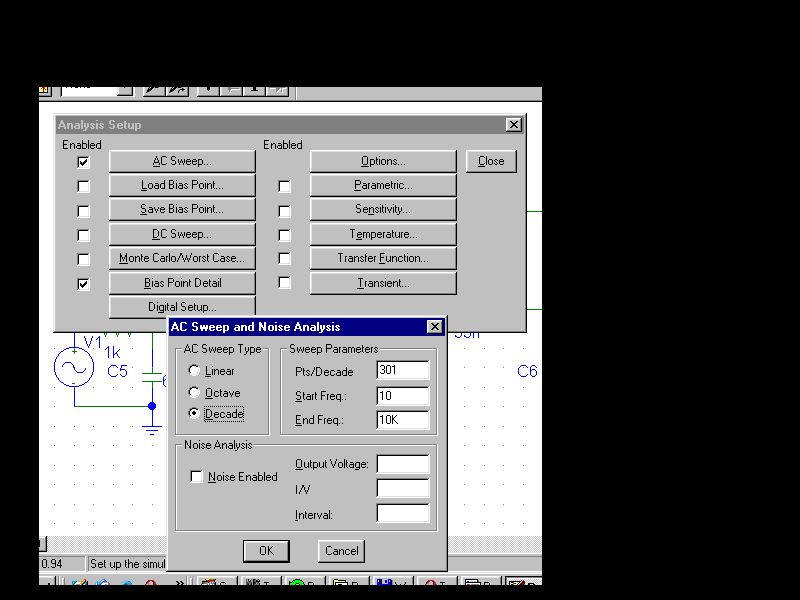

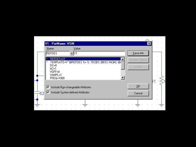

    Ustaw w PSpice tak jak jest w dołączonych plikach i przeprowadź symulację. [/quote]
    • Wzmacniacz z filtrem 2T. Potrzebuję informacji na temat działania układu. Schowek04.jpg (35.82 KB) Musisz być zalogowany, aby pobrać ten załącznik.
    • Wzmacniacz z filtrem 2T. Potrzebuję informacji na temat działania układu. Schowek03.jpg (37.9 KB) Musisz być zalogowany, aby pobrać ten załącznik.
    • Wzmacniacz z filtrem 2T. Potrzebuję informacji na temat działania układu. Schowek02.jpg (54.3 KB) Musisz być zalogowany, aby pobrać ten załącznik.
    • Wzmacniacz z filtrem 2T. Potrzebuję informacji na temat działania układu. Schowek01.jpg (49 KB) Musisz być zalogowany, aby pobrać ten załącznik.

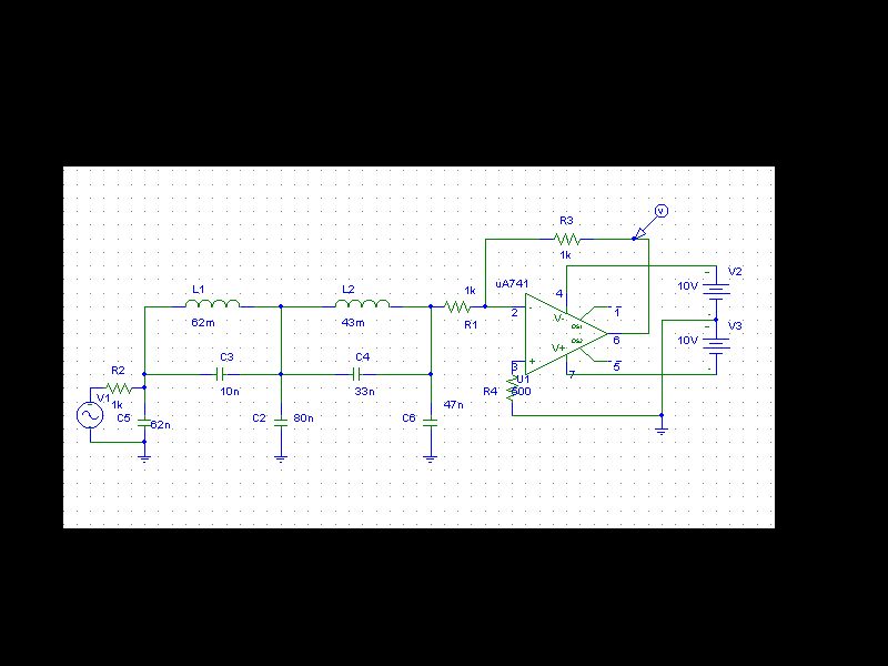

    Czy można zrobić symulację w pspice już gotowego wzmacniacza z powyższym filtrem.
    Czy mógłby ktoś przedstawiś schemat jakby on wyglądał.
    czy podobnie do tego co narysowłaem kilka postów wyżej czy inaczej..

    Będzie wyglądał jak w załączniku.
    Uwaga na źródła V2 i V3 + źródła musi być połączony z pinem 7 uA741, a - z pinem 4. W załączniku jest pomyłka! Żródła VDC muszą być odwrotnie włączone.
