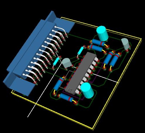

    Wpierw do AREK0882, u mnie zapisuje w *.jpg i *.png, musisz mieć coś namieszane. Zamieszczam przykład, zdjęcie programatora pod COM do kostek pamięci 24Cxx stworzonego w KiCAD.
    A teraz ode mnie, czy ktoś wie gdzie, znaleźć (najlepiej w formie tutoriala lub adres strony) jak w Wings3D zrobić własne elementy tzn. sam program można opanować ale chodzi o utrzymanie rozmiarów, dołączenie to do biblioteki - cała procedura?.

    Witam do Ictorn to że zapisuje orazy 3D to wiem tylko szkoda że nie zapisuje samego obrazu płytki drukowanej wraz ze śiezkami czarno na białym.Mam pytanie czy ścieżki robiłeś sam czy wziołeś ałtomata ?
  • #23 2555150
    ictorn
    Posty: 350
    Pomógł: 27
    Ocena: 15
    Ścieżki robie sam, nawet w Protelu robiłem sam - mam takiego fioła i radoche że wszystko jest moim dziełem.
