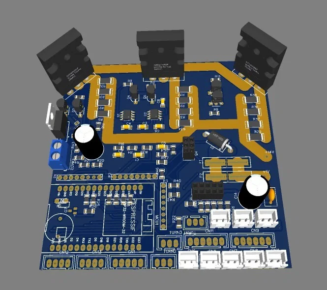

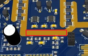

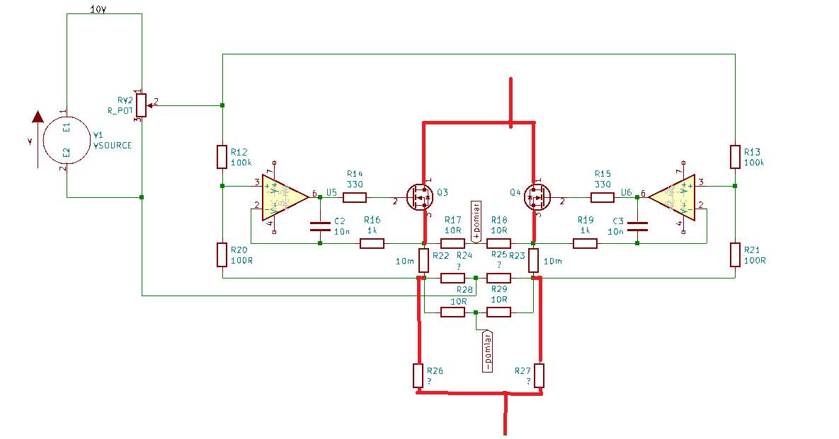

    Witam panowie...potrzebuje waszej pomocy, wykonałem aktywne sztuczne obciążenie na trzech mosfetach, każdy mosfet ma własny op-amp więc teoretycznie prądy powinny się rozkładać równomiernie na jazdy kanał, coś w stylu obrazka poniżej
    [INA226] Aktywne obciążenie MOSFET...błędne działanie równoległych kanałów
    Jednak dwa kanały działają źle, tzn też regulują prąd ale prąd ten jest inny od tego który powinien wystąpić według nastaw, do tego jest jakiś problem bo w losowy sposób już upalilem 4x esp32 i 3x ina226😓 wydaje mi się że palenie zaczyna się od ina226 i przez piny i2C ulega spaleniu również ESP...jedno ESP przeżyło ale jego piny i2C już nie...
    Ponadto jeśli zmierzę spadek napięcia na potencjometrze , to ten sam spadek mam na boczniku (1mOhm) i prąd mierzony przez Ina jest bardzo precyzyjny, w złych kanałach nie da się skalibrować , np jeśli skalibruje ina dla 2A to po podkręceniu prądu do 5A błąd już może wynosić kilkaset mA...aha, dodam że dla każdego kanału chciałem zastosować osobny moduł ina226, wstępnie oprócz bocznikow dla każdego kanału miałem dać główny bocznik na którym bym mierzył wspólny prąd ale wybito mi ten pomysł ze względu na to że podczas zmiany prądu na którymś kanale zmieni się też potencjał masy dla reszty i całość może wpadać we wzbudzanie (przepraszam jeśli użyłem błędnego sformuowania)
    O co mi w ogóle chodzi?...zaprojektuje PCB jeszcze raz, zostawię dwa kanały bo w sumie tyle mi wystarczy i prosił bym o waszą pomoc przy projektowaniu...
    Op-amp - opa2188
    Wtórnik emiterowy - bc327/337
    Mosfety - IXTK90N25L2-JSM (linear mode, czy jakoś tak)
    Tak to wygląda obecnie...

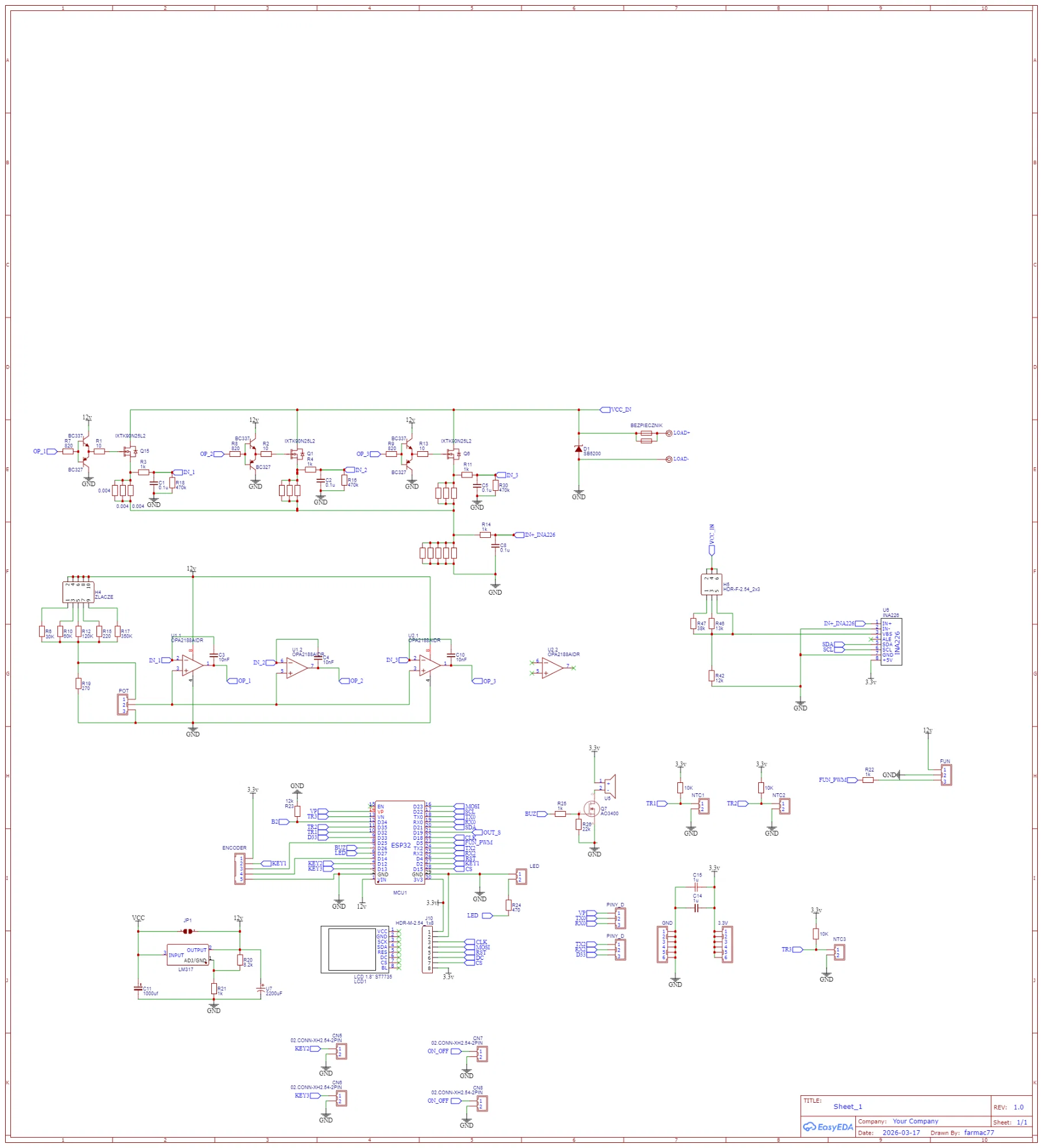

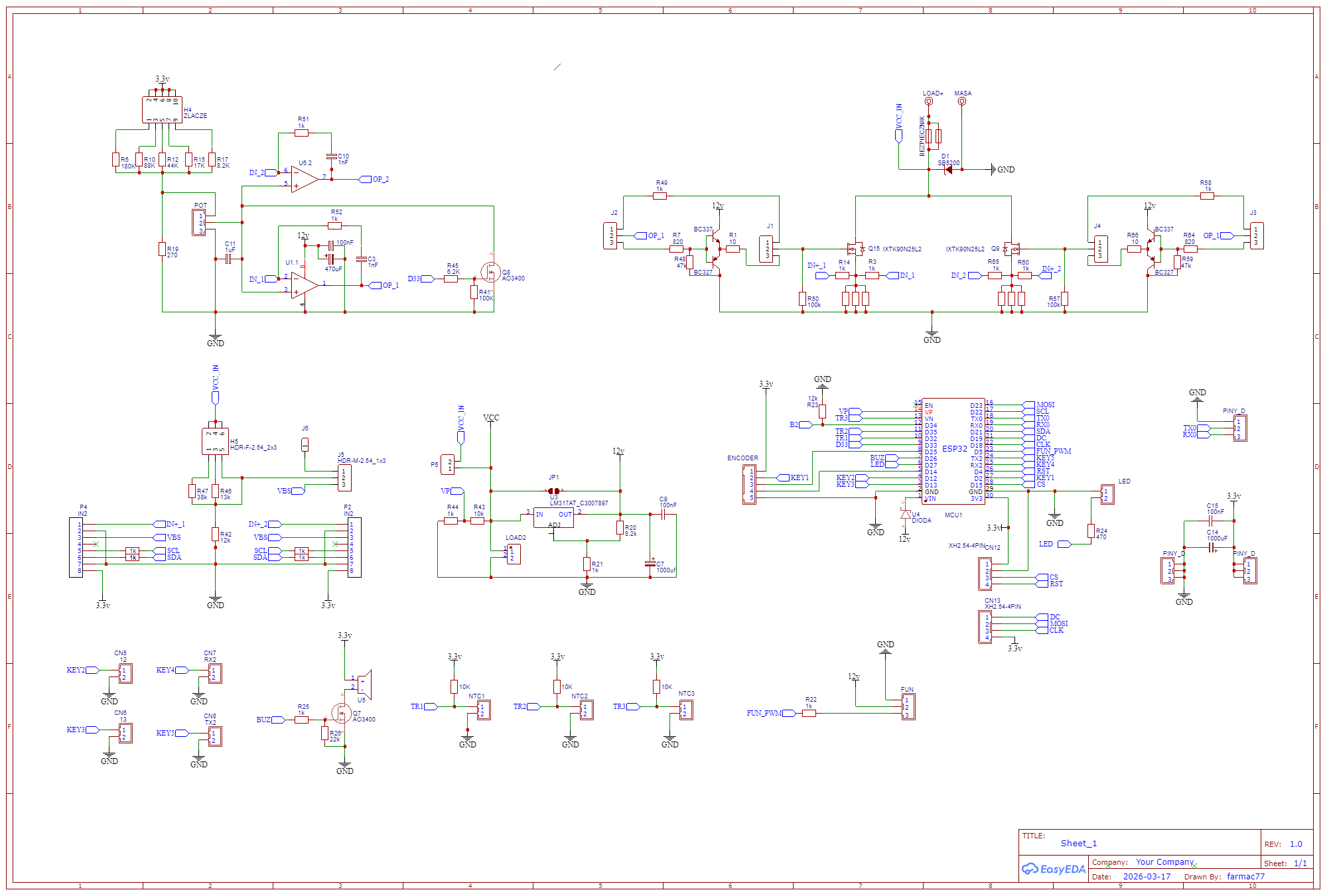

    A tak wygląda schemat...na schemacie nie ma ina226, ale reszta sterowania tak wygląda, no z pominieciem filtra dolnoprzepustowego dla wejść - op-ampa (powodował niestabilność w wersji na pająka) zostały tylko rezystory 1k i tych r470k też nie ma...
    Będę wdzięczny za każdą pomoc 👍😇
    Schemat...
    Schemat elektroniczny z trzema kanałami MOSFET, wzmacniaczami OPA2188, INA226 i ESP32
    Schemat trzech kanałów obciążenia: trzy wzmacniacze operacyjne sterują trzema MOSFET-ami z rezystorami pomiarowymi.

    Elementy tak były by rozmieszczone...
    Prosty rysunek rozmieszczenia elementów: MOSFET-y u góry, op-amp pośrodku, ESP na dole

    Schemat nie jest kompletny i ostateczny. Więc nie wiadomo o co chodzi. Nawet gdyby był kompletny i poprawny, co niekoniecznie zachodzi, PCB może być spieprzone co może prowadzić do oscylacji. Amatorzy "elektronicy" od jednoukładowców i ESP często sądzą że poprawność połączeń na PCB wystarczy, żeby układ działał. To się sprawdza (zazwyczaj) dla mikro i miliamperów, wyżej niekoniecznie.
    Jeśli podasz cały schemat, czytelnie narysowany, i zapewnisz że nic tam nie oscyluje (oscyloskop), to wtedy będzie podstawa do wyjaśniania co jest źle lub ewentualnie może być źle.

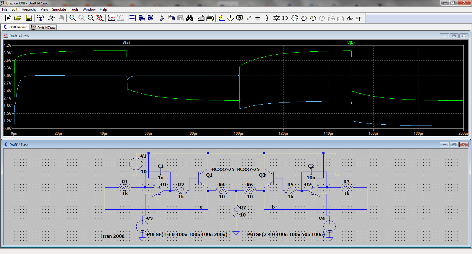

    Twój schemat jest tak czytelny jak chińska dziewiątka zapisana cyframi rzymskimi ;)
    Było o tym na Forum w zeszłym tygodniu...
    Jakie jest VCC_in? - według producenta 2,7V - 5,5V.
    OPA'om robisz pod górkę z pojemnościami bez ograniczenia prądu - może chociaż 1k szeregowo?
    Producent dopuszcza obciążenie pojemnościowe 1nF a dałeś im 10nF.
    Żaden się nie wzbudza?
    Czy wszystkie OPA mają dokładnie ten sam potencjał masy - maksymalne napięcie sterujące 27mV - to wtedy każdy mV jest ważny.
    Tu liczy się projekt płytki i układ połączeń.
    Zobacz
    https://i.sstatic.net/KG5uD.png
    https://hackaday.com/2017/02/28/beefy-100-amp-electronic-load-uses-two-mosfets/#more-245897

    Odrazu dodam że jestem ciemny i wielu rzeczy nie rozumiem w elektronice...
    Ten rezystor 1k szeregowo z kondensatorem kompensującym??
    To 10nF to tak trochę na pałę dobierałem, zacząłem od 100nF i było troszkę niestabilnie, przy 10 zrobiło się już całkiem ok więc niżej nie schodziłem bo nie widziałem potrzeby...
    Co do potencjału masy to tego nie wiem, szczerze nawet nie wiem jak to zmierzyć bo gdzie bym nie przystawił sondy to co innego mi pokazuje...
    Ja jestem praktycznie pewny że to właśnie PCB zepsulem, prowadzenie masy itp...kanal środkowy samodzielnie działa, zaczynają się kwiatki jak podłącze następny z dwóch...
    Niestety oscyloskopu nie posiadam😓
    Schemat poprawie, dam to co jest obecnie na PCB które mam

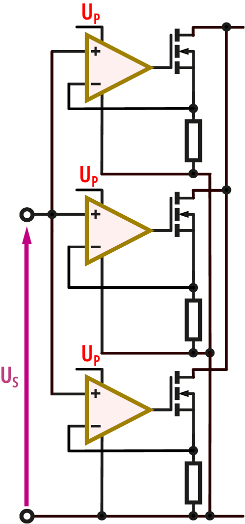

    Bezpośrednia odpowiedź na pytanie
    Tak, na tym etapie warto odłączyć ESP32 i INA226 od części mocy i uruchamiać układ czysto analogowo: potencjometr, wzmacniacz operacyjny, tranzystor MOSFET, bocznik, multimetr. To ograniczy liczbę zmiennych i przestaniesz palić kolejne ESP/INA podczas szukania błędów w pętli regulacji i PCB.
    Co do topologii: dla sztucznego obciążenia z trzema tranzystorami końcowymi technicznie najlepsze jest rozwiązanie z osobnym pomiarem prądu i osobną pętlą regulacji dla każdego tranzystora, ale pod warunkiem poprawnie zaprojektowanej masy, połączeń Kelvina i kompensacji pętli. Wtedy:
    Kod: text
    Zaloguj się, aby zobaczyć kod
    czyli każdy MOSFET dostaje własny bocznik i własny wzmacniacz operacyjny, a wszystkie kanały dostają to samo napięcie zadane albo indywidualne napięcia zadane z DAC/ESP.
    Rozwiązanie z jednym wspólnym sterowaniem trzech równoległych MOSFET-ów i rezystorami źródłowymi/emiterowymi jest prostsze, ale w aktywnym obciążeniu liniowym ma istotne wady: nierówny podział prądu, większe straty na rezystorach wyrównawczych, większe ryzyko przeciążenia jednego MOSFET-a i trudniejszą stabilizację dużej wspólnej pojemności bramek.
    Jeżeli jednak nie czujesz się jeszcze pewnie z analogiem, praktycznie zaleciłbym:
    1. Najpierw uruchom jeden kanał analogowo.
    2. Potem dwa/trzy kanały jako niezależne moduły, każdy ze swoim bocznikiem i własnym op-ampem.
    3. Dopiero na końcu dodaj ESP32, DAC/PWM, INA226 i komunikację.
    Największym problemem u Ciebie prawdopodobnie nie jest sam ESP32, tylko prowadzenie masy, połączenia pomiarowe boczników, kompensacja op-ampów i fizyczne rozmieszczenie ścieżek mocy względem ścieżek sygnałowych.

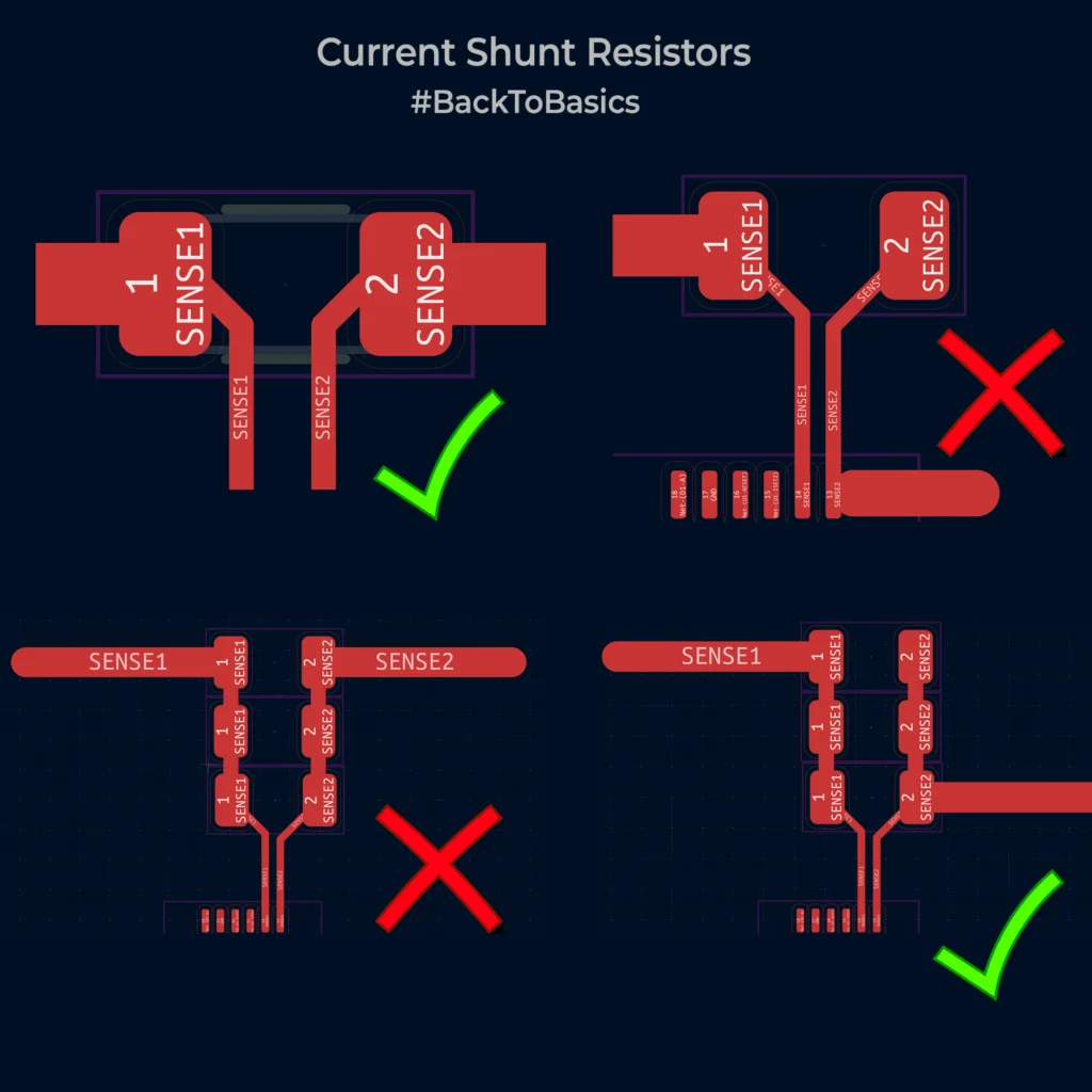

    Przy 1 mΩ każdy błąd masy, każdy milivolt offsetu, każdy spadek na ścieżce robi się krytyczny. Dlatego przy pierwszym uruchamianiu lepiej użyć większego bocznika, np. 10 mΩ albo 20 mΩ, nawet kosztem strat mocy. Dopiero gdy układ działa stabilnie, można zmniejszać rezystancję bocznika.
    2. Trzy osobne pętle czy jeden wspólny układ?
    Wariant A: każdy MOSFET ma osobny bocznik i osobny op-amp
    To jest układ:
    Kod: text
    Każdy wzmacniacz porównuje:
    Kod: text
    i tak steruje swoim MOSFET-em, aby:
    Kod: text
    Jeżeli wszystkie trzy kanały mają takie samo napięcie zadane i takie same boczniki, całkowity prąd wynosi:
    Kod: text
    albo ogólnie:
    Kod: text
    Zalety
    - Bardzo dobry podział prądu między MOSFET-y.
    - Rozrzut parametrów MOSFET-ów ma małe znaczenie.
    - Każdy tranzystor pracuje w swojej własnej pętli sprzężenia zwrotnego.

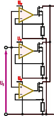

    Wariant B: jeden op-amp, trzy MOSFET-y równolegle, wspólny pomiar prądu
    To wygląda mniej więcej tak:
    Kod: text
    Op-amp pilnuje tylko sumarycznego prądu:
    Kod: text
    Rezystory źródłowe
    Rs
    pomagają wyrównać prądy między MOSFET-ami.

    5. Na co zwrócić uwagę przy PCB?
    5.1. Podziel płytkę na strefy
    Na PCB powinny być wyraźne strefy:
    Kod: text
    Nie prowadź linii I²C, sygnałów z potencjometru, wejść op-ampów i masy ESP pomiędzy drenami, źródłami, bocznikami i ścieżkami dużego prądu.
    5.2. Masa: nie jedna przypadkowa płaszczyzna, tylko świadomy układ powrotów
    Przy kilku lub kilkudziesięciu amperach „GND” nie jest jednym idealnym punktem. Każdy kawałek miedzi ma rezystancję i indukcyjność.
    Przykład:
    Kod: text
    Jeżeli Ty regulujesz prąd na boczniku 1 mΩ, to 40 mV błędu odpowiada:

    Bardzo często jest tak że przyczyną dziwnych błędów w pomiarach DC są oscylacje. Sprawdzałeś czy teraz są stabilne? Najlepiej sprawdzać przy skokowej zmianie nastawionego prądu i dla różnych nastaw. C1-C3 pogarszały stabilność dobrze że usunąłeś.
    Według schematu boczniki mają 1,333mΩ to bardzo mało w porównaniu z rezystancją ścieżek. Dlaczego takie małe? na jakie prądy jest tan układ?
    Jeśli straty mocy będą akceptowalne, warto stosować wyższe napięcia z bocznika.
    Dla porównania na typowym laminacie 35um Cu taka ścieżka ma ok 3,5mΩ i do tego współczynnik termiczny 4%/10°C
    Zbliżenie PCB z czerwonym prostokątem zaznaczającym krótką ścieżkę i elementy SMD
    Przy niskich napięciach z bocznika trzeba oddzielnie prowadzić ścieżki prądowe i napięciowe z bocznika
    Schemat PCB z poprawnym i błędnym prowadzeniem ścieżek do rezystora bocznikowego prądu
    Twój projekt zdaje się w ogóle nie uwzględniać faktu, że na dwóch końcach ścieżki przez którą płynie prąd, jest inne napięcie
    Wtórniki komplementarne są dobre w układach impulsowych, ale w analogowych może pojawić się problem oscylacji przy przejściu strefy martwej pomiędzy przewodzeniem jednego i drugiego tranzystora. Dał bym wstępne obciażenie na wyjściu tego wtórnika żeby jeden tranzystor zawsze przewodził

    @jarek_lnx u mnie są finalnie 4x4mOhm równolegle, ścieżka sygnału dla wejść -, wzmacniacza idzie od dołu najniższego rezystora...zaraz na spokojnie zrobię pomiary każdego kanału z osobna i razem wziętych...
    Drugie wyprowadzenie rezystora, powinno mieć oddzielne ścieżkę prądową i napięciową. Jak chcesz mierzyć mV, to zapomnij o pojęciu masy, nie istnieje jeden wspólny potencjał.
    Natomiast spadki na bocznikach to loteria, gdzie nie przyloze sond to inny odczyt
    Dlatego płytkę trzeba zaprojektować od nowa, ale wpierw schemat poprawić, spadki na opornikach pomiarowych zbyt małe, 'wchodzą' one wtedy w szumy i napięcia niezrównoważenia wzmacniaczy, to raz, 2 jak Jarek słusznie zauważył pary komplementarne więcej szkodzą niz przynoszą pożytku, ze wzm operacyjnego sterować przez opornik tranzystor mocy bezpośrednio, kondensatory blokujące opampy wywalić albo symboliczne 100p.
    Patrząc na płytkę, masa prądowa na jednej przelotce po prawej?

    Czy tu nie ma błędu układowego?
    Opampy porównują napięcie z rezystorów pomiarowych z zadanym i tak sterują prądem tranzystorów aby się zgodziły.
    Ale tam jest jeszcze jeden rezystor wspólny dla INA.
    Na nim też odłoży się napięcie prądu wspólnego wszystkich trzech mosów.
    Każdy opamp widzi sumę napięć z tego wspólnego i swojego.
    Jeżeli któryś mosfet zwiększy prąd bo coś tam, wzrośnie spadek na wspólnym.
    Wtedy niekoniecznie ten sam opamp tylko najżwawszy dostrzeże wzrost "jego napięcia" i zmniejszy "swój" prąd. Ten pierwszy zauważy i znowu zwiększy i już masz niestabilność.
    Dlatego jeden jest ok, dwa lub trzy razem - nie.
    Remedium - każdy mosfet ma własną masę i własną pętlę sprzężenia, tak aby nie widzieć spadku na wspólnym.
    Wspólny może zostać, ale tak aby jego spadek był niewidoczny dla opampów.
    Wtedy całość powinna się uspokoić.
    Tak...
    Czyli masę mam prowadzić w gwiazdę, najlepiej osobne ścieżki dla każdego bocznika,
    Masę dla wzmacniaczy skąd wziaść najlepiej?
    Masa od ESP i ina226 ma być odrębna i połączona tylko jedna ścieżką w punkcie gwiazdy? (Wtedy wejście -, od ina226 podłączam do tej samej masy czy prowadzę osobno do punktu gwiazdy?)
    W rzeczywistym układzie wszystkie mają takie same parametry dynamiczne (bo nie ma sensu robić inaczej) więc nie będzie działania na przemian. Wszystkie działają jednocześnie, a punkt w którym wszystkie regulatory osiągną wartość zadaną jest tylko jeden.

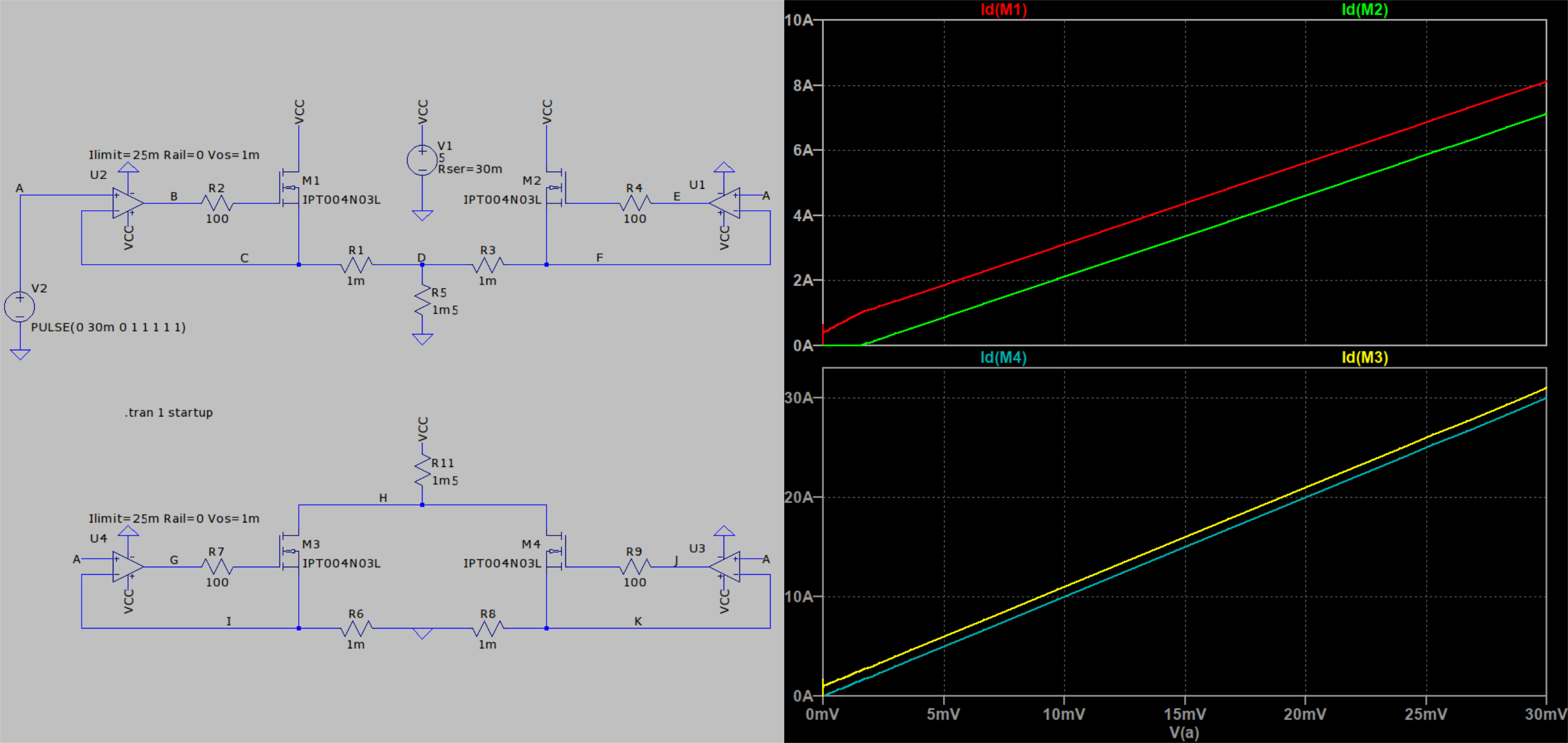

    Widziałem że jesteś biegły w symulacji. Czy jesteś w stanie pokazać choć jeden przykład, w którym dwa stabilne regulatory połączone wspólną rezystancją, stworzą układ niestabilny?
    Oczywiście mogę pokazać przykład dwóch takich regulatorów z różną kompensacją częstotliwościową które nie oscylują, jednak nie wyczerpuje to wszystkich przypadków i nie stanowi dowodu.
    Tak, ale od strony masy też należy rozdzielić ścieżki prądowe i napieciowe.
    Można to zrobic tak
    R26 i R27 są rezystancją ścieżek które mogą się różnić, a układ i tak będzie działał poprawnie. Spodziewamy się że każda "masa" zestawu wzmacniacz-tranzystor jest na nieco innym potencjale i tak projektujemy układ żeby był niewrażliwy. Ale mimo to ścieżki warto wyrównać.
    Dam boczniki 10mOhm na próbę👍 zobaczymy czy to coś zmieni /poprawi sytuację...
    Zależy w jakim zakresie chcesz prąd regulować.
    10mΩ *13A = 130mV na kanał.(3*13= 39)
    Prąd mierzony nie może płynąc przez ściężki.
    Na opampa podajemy tylko napięcie z bocznika.

    Ja na tej płytce nie widzę ścieżek na 40A. Warto sobie uprościć robotę i połączenia prądowe poprowadzić miedzianym płaskownikiem nad płytką, na płytce zrobi się więcej miejsca, będzie łatwiej projektować, a szyny miedziane będą miały mniejsze rezystancje, niż płatny ekstra, laminat z grubą miedzią.

    Pomiar Vbus jest względem GND więc musi być z punktu gdzie masy analogowa cyfrowa i mocowa się łączą. Błąd tym spowodowany będzie mały, natomiast wejścia in+ i in- powinny być połączone do wyprowadzeń napięciowych bocznika(ów).
    Jak narysujesz nową płytkę to możesz pokazać do sprawdzenia, bo pewnie nie uda mi się wszystkiego wyjaśnić w tekście.

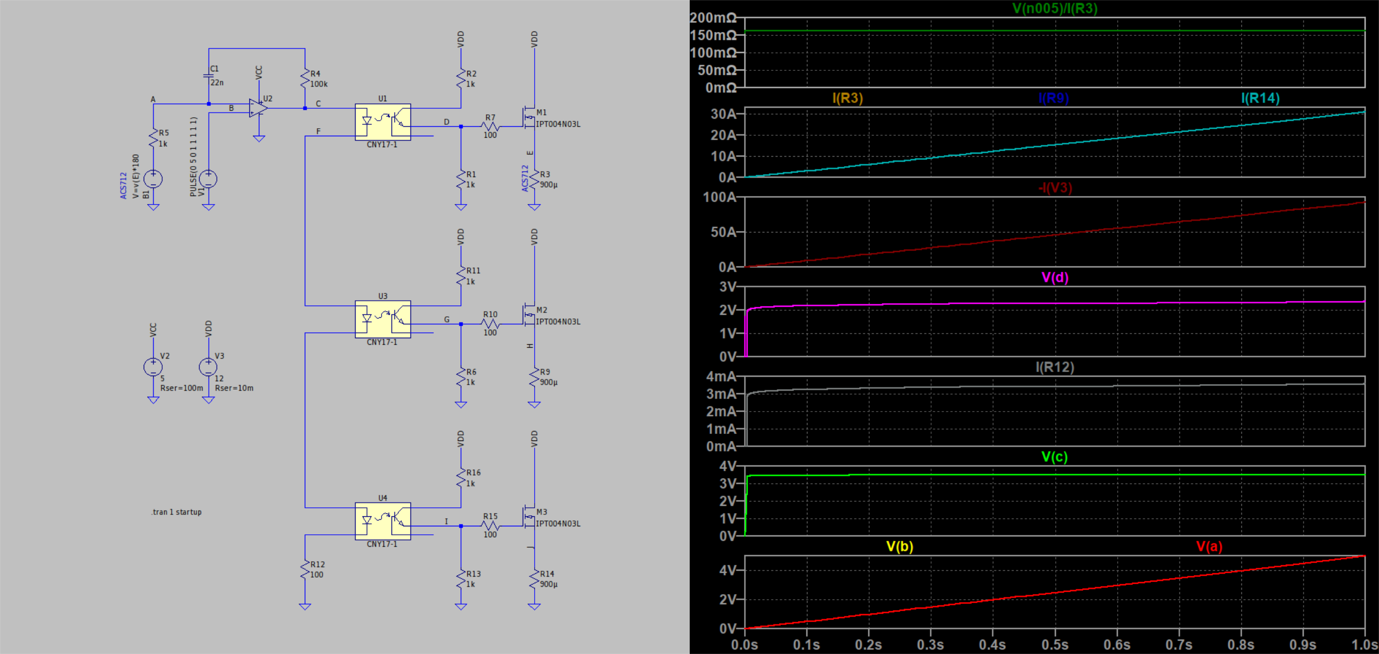

    Próbowałem niestabilności, ale LTspice liczy do 18 cyfr znaczących.
    Musiałbym poszperać w modelu chyba.
    Robiąc dla siebie sprawdziłbym taki schemat:
    Zrzut LTspice: schemat z transoptorami CNY17‑1 i MOSFET-ami oraz wykresy prądów i napięć
    Tylko jeden wzmacniacz i wykorzystanie poczwórnego transoptora.
    Kompletna izolacja galwaniczna obwodów sterowania i mosfetów.
    Ponieważ wszystkie cztery transoptory są zrobione w jednym procesie produkcyjnym, rozrzut parametrów jest znikomy.
    Ew. łatwa korekta rezystorami emiterowymi.
    Pętla zamknięta przez przetwornik halotronowy prądu plus taki sam dla INA'y ale już na wspólnym przewodzie.
    I jeszcze jedno - ten akurat przetwornik ma 1,2mΩ rezystancji wejściowej, 180mV/A i 50kHz pasma.
    Nie znalazłem modelu przetwornika I/U, stąd użycie źródła bv.
    Zupełny brak problemów z masą :)
    Z powodu tendencji do wzbudzania ograniczyłem pasmo dwójnikiem C1R4.
    Jednak w pętli sprzężenia zwrotnego jest niezbyt szybki transoptor i czujnik prądu plus jeszcze pojemność bramki.
    I jeszcze został czwarty transoptor do wykorzystania na coś...
    • Draft21.asc (4.3 KB) Musisz być zalogowany, aby pobrać ten załącznik.
    Nie o to chodzi jak dokładnie liczy. Stwierdziłeś że pojawi się niestabilność, czy masz jakikolwiek argument na poparcie tej tezy? Jakaś książka? Artykuł naukowy? Dowód matematyczny? Symulacja?
    Oddzielne wzmacniacze stosuje się z powodu rozrzutu MOSFETów, tu mamy aż trzy elementy półprzewodnikowe które wpływają na prąd MOSFETa.
    Nie zaryzykował bym takiego układu.
    Układ z pierwszego postu nie jest zły, ale jest niedopracowany.

    Myślę, że te pojemności powinny być jeszcze znacznie mniejsze. Chyba, że te wzmacniacze są bardzo wolne.
    Do wykrycia oscylacji nie trzeba oscyloskopu - wystarczy prosty układ, dwie diody w szereg spolaryzowane małym prądem, by przewodziły, między nie poprzez kondensator podajesz sygnał, drugi kondensator równolegle do tego szeregu i na nim mierzysz napięcie - jeśli maleje (albo zmienia znak) po dołączeniu do punktu w układzie, to są jakieś oscylacje.

    Zajrzałem do noty katalogowej OPA2188. Ten kondensator 10nF sam z siebie nie przeszkadza, ale pojemności (nawet pasożytniczej) do masy mogą - zwłaszcza gdy ich suma będzie około 1nF, albo większa, z tymi kondensatorami 0,1µF (C1, C2, C5) podłączonymi do wejścia nieodwracającego OPA2188 miał prawo się wzbudzać (bo pojemność wyjście-masa była około 9nF).
    Sens tych kondensatorów 10nF jest taki, że dla szybkich sygnałów OPA2188 działa samodzielnie jako wtórnik, nie czeka na sprzężenie poprzez tranzystory.
    Ale jeśli oporności połączeń nie mają mieć znaczącego wpływu na podział prądów, to potrzebne są układy wzmacniaczy operacyjnych takie z 4-ma opornikami.

    dodalem rezystory szeregowe do kondensatorow kompensujacych, drivery z bjt zostawilem ale dodalem sobie zworki ktorymi w latwy sposob bede mogl przelaczyc na sterowanie bezposrednio ze wzmacniaczy, reszta w sumie bez zmian...jeszcze zastanawia mnie podlaczenie masy potencjometru, zrobic to tak jak na schemacie powyzej z rezystorami 10ohm?
    Schemat elektroniczny w EasyEDA z ESP32, wzmacniaczami operacyjnymi i driverami MOSFET
Dyskusja dotyczyła aktywnego obciążenia MOSFET z trzema kanałami, osobnymi wzmacniaczami operacyjnymi i pomiarem prądu przez INA226 oraz ESP32. Problemem były nierówne prądy między kanałami, błędna kalibracja przy małych bocznikach, możliwe oscylacje oraz wielokrotne uszkodzenia ESP32 i INA226. Wskazano na błędy w PCB i prowadzeniu mas: zbyt małe rezystancje boczników, wspólne spadki napięcia na ścieżkach, brak połączeń Kelvina, nieprawidłowe rozdzielenie masy analogowej, cyfrowej i mocy oraz ryzyko wzbudzeń przez pojemności kompensacyjne. Zalecano uruchamianie układu najpierw bez ESP32 i INA226, testy analogowe, użycie oscyloskopu, ewentualnie zwiększenie wartości boczników, dodanie rezystorów szeregowych do kondensatorów kompensujących i poprawę projektu PCB. Zwrócono też uwagę, że rozłączanie pętli regulacji pod napięciem mogło powodować przepięcia i uszkodzenia układów.
