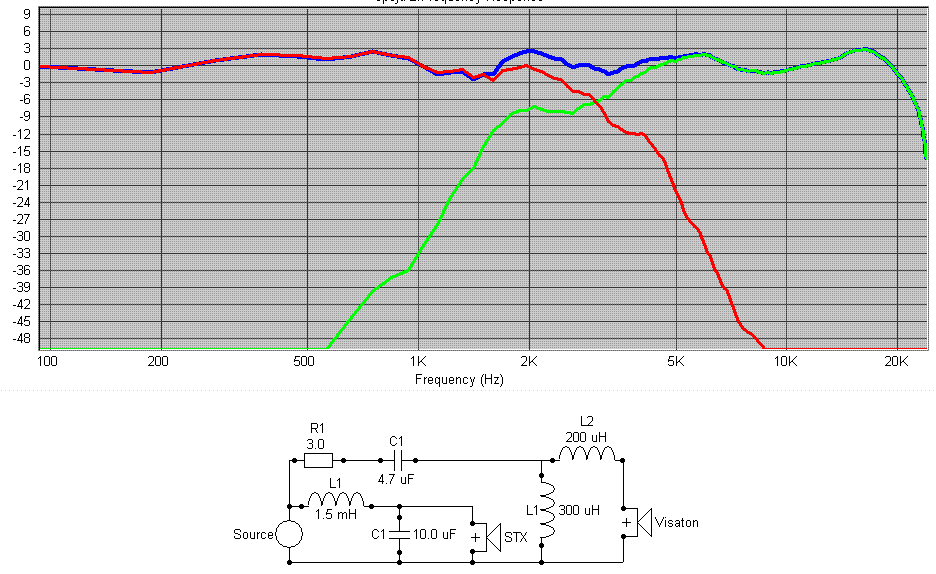

  • #9 2584908
    -ArtuR-
    Posty: 403
    Pomógł: 46
    Ocena: 4
    Te glosniki co podales to jest badziew....
    Proponowal bym kolumne 2 drozna na glosnikach:
    STX GDN 18/120/6SW cena producenta 46 zl/szt
    na wysokie Visaton SC10n cena 52 zl/szt do tego buda ok 15l strojona na 55Hz do tego zwrotka SW (taka jak w zalaczniku)
    pozdr.
    ArtuR
    • Kolumny dwudrożne czy trójdrożne do muzyki elektronicznej z głębokim bassem? 181200ed.gif (16.09 KB) Musisz być zalogowany, aby pobrać ten załącznik.
  • #11 2585650
  • #12 2585682
    CJ_Basseer
    Poziom 24  
    Posty: 630
    Pomógł: 44
    Ocena: 5
    Co do pytania w temacie Pewnie że kolumna trójdrożna Jest lepsza co za pytanie Smile
    O nie... nie prawda... polecam troche poczytac, a nast pisac bo mozna ludzi w blad wprowadzic.
    Zwrotnice projektuje sie do danych glosnikow...
    O tym co zaproponowales wogole nie mysl.
    Artur_87 Ci dobrze zaproponowal.
