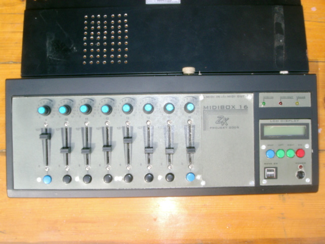

  • Blisko rok temu zbudowałem sterownik MIDI oparty na procesorze pic16f877.Opis sterownika znajduje się na stronie www.ucapps.de.
    Jest tam wiele urządzeń MIDI. Sterownik wykonany przeze mnie jest jednym z prostszych urządzeń. Mimo to świetnie spełnia swoje zadanie.
    Posiada 16 programowalnych potencjometrów i 8 programowalnych przycisków chwilowych, 16 komórek pamięci na ustawienia, które można archiwizować i przesyłać w systemie sysex. Posiada interface MIDI standardowy i RS232 do wyboru ( chodzi ze serownikami yamahy CBX )
    wyświetlacz 2 x 16 i 4 przyciski nawigacji. Wykorzystuję go do sterowania softsyntezatorami i dzięki funkcji MIDI Lern i banku pamięci ustawień daje się szybko programować. Jako obudowę sterownika wykorzystałem starą klawiaturę pc.
    Następnym urządzeniem, które chcę zbudować jest programowalny sekwencer MIDI i syntezator SID. Poszukuję dystrybutora enkoderów obrotowych, które są wykorzystywane w tych urządzeniach.

    Robi wrażenie;) Gdzie kupiłeś "gałki" na potencjometry suwakowe?
    Procek kupiłeś czy ściągnąłeś jako sample? Sam chce na nim wykonać sterownik do perkusji elektronicznej ale jak na mój budżet jest delikatnie przydrogi:(

    Gałki na suwaki kupiłem na giełdzie ale może tuhttp://www.elmuz.com.pl/strony/start.htm mają
    Procesor sam programowałem. Opis programowania i programator jest na stronie sterownika. Ciekawy projekt MIDI drums jest nahttp://www.edrum.info/index.html

    Dokładnie o tym projekcie myślę;) Czyli procesor zakupiłeś w Polsce?

    PIC-i polecam sciagac jako sample ze strony Microchipa, póki można jeszcze :).
    A urządzonko rzeczywiście robi wrażenie. W czym pisałeś program?

    Nie pisałem programu ( aż taki zdolny nie jestem ) Wsad do procka jest na stronie w/w. Zaprogramowałem go używając programatora zrobionego przeze mnie z opisu w prakt.el. Bardzo podobny do Willem-a

    Moglbys podac jaki jest koszt takiego urzadzenia ?
    Mozna je wykonac bez tego wyswietlacza ?
    Potrzebuje tylko kilka potków i moze pare przyciskow.

    Wyświetlacz jest nizbędny do programowania urządzenia.
    Na alegro można kupić za 15 zł.
    pic -40 zł
    pozostałe elementy ok 30zł
    potencjometry - cena zależy od jakości od 2zł do 20 zł za szt.
