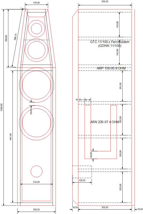

    Chciałem Wam zaprezentować projekt kolumna (oparty na kolumnach MDCS'a). Prosze Was o opinie i porady, co zmienic, co dodać, wywalić? chodzi mi w szczegulności o objętość obudowy obudowy ponieważ zdania są bardzo podzielone.
    Głaśniki: TVM ARN 226-07; ARP 150; GDWK 11/100
    Obudowa ma być wykonana z MDF 18mm tylko przód z 36mm ze względu na frezy po bokach.
    Czytając wszystkie posty o podobnych kolumnach wszyscy stosowali zwrotnice janboo ale także wszyscy prawie mówili że to nie najlepsze rozwiązanie. Czy ktos mógłby zaprojektować taką zwrotnice dla mnie pod te kolumny? Napędzane będą amplitunerem nie wiem jeszcze dokładnie jakim, kupie jak będę miał kolumny ukończone.

    Powiem ,że bardzo wielki te kolumny.....
    zasada mówi aby wysokotonowy był na wysokości uszu słuchacza...
    obudowa dla 2 x ARN około 60 litrów do 70( odliczając kosze ,wzmocnienia ,kubełek dla ARP ...,czyli netto)..
    tak dla zwrotek dwie drogi : gotowiec J3A chyba pasuje najlepiej i ta schematowa poniżej w linku ( oryginalnie zaciągnięta chyba z czeskiej stronki):) w miejsce ARX ,sosujesz ARP...

    Kolumny sa prawie ukonczone. Do poprawienia mam rure BR. I tu mam prośbę zeby ktoś pomogł mi w obliczeniach. Obudowa dla dwuch ARN ma 60L (tylko po odjęciu wzmocnień), rura ma średnicę u wejścia 7,1cm natomiast przy wyjsciu 7,5cm długość teraz jest 12,7cm. W tej chwili słychać powietrze wydobywajace sie przez rurę. W WinISD dla 60L, 7,1 średnica strojone na 40Hz wychodzi 7,2cm długość natomiast dla 35Hz wychodzi 11cm. I nie wiem mam uciąć tą rure? jeśli tak to na ile cm?

    No właśnie bo średnica BR jest zdecydowanie za mała!
    Mam kolumnę o objętości 40 litrów i tylko jeden głośnik o średnicy 20 cm Otwór BR jest przedłużany z rury PCV o średnicy wewn. 10 cm i długości ponad 40cm. Nie słychać powietrza a ty masz aż 2 takie głośniki!!!
    W WinISD zwiększ sobie średnicę otworu BR, jeśli długość z obliczeń będzie większa niż głębokość kolumny to przedłuż rurą PCV.. w razie draki zastosuj kolanko 90* i przedłuż bo nikt nie produkuje tuneli BR dłuższych niż 16 cm (chyba?)
    Skracanie rury nie rozwiąże efektu przepływającego powietrza.
    2 głośniki pompują jednocześnie ogromną masę powietrza a przez wąski otwór ciężko jest to przepchnąć. Przypuszczam, że bas słabo wybrzmiewa i brak mu tego "mięsa", który chciałeś osiągnąć.

    Napisze tak: 7cm średnicy to dla głośnika 18cm może być ale jak już masz 2x18cm to pojawia się problem bo tunel zaczyna wydawać z siebie dźwięki. A ty masz aż 2x20cm :/
    WinISD należy traktować jako symulator a nie wyrocznię. Lepszym programem jest
    "LoudSpeaker Lab" - mimo, że fajny program to i tak należy robić próby odsłuchowe za pośrednictwem mikrofonu i mierzenia charakterystyki i zestrojenia BR.
    Kolanka - to jak w inny sposób zmieścić rurę długości 40cm gdy głębokość kolumny ma np. 30cm ? :) O tym głośno się nie mówi i nie pisze ale praw fizyki raczej nie oszukasz - duża powierzchnia membrany to odpowiednio duża średnica tunelu BR - wyjątek stanowi obudowa zamknięta :)
    PS. Kitu nie wciskam bo sam doświadczyłem co można uzyskać zmieniając tunel BR. Bas zrobił się potężny, niski i do tego niezwykle szybki.

    Moim zdaniem jesli zrobisz taką obudowę, to warto coś lepszego wstawic za glośniki powiedzmy relatywni tanie GDN 20/80/2 na basy - 97 litrów na 2x ARN to dużo, jakbyś kazał skakać grać komus o wzroście 150 w koszykówkę.
    W przypadku jak wstawisz głosnik pewny do BR problemy znikną. Choć i tak w przypadku GDN trzeba będzie skrzynke nieco wzmocnić żeby zmneijszyć objetość.
    60mm ja mam taki BR w przypadku jednego glośnika 16cm... 10cm juz zdecydowanie lepiej. ARP też lepiej się pozbyć jesli się nie ma doświadczenia we wzrotnicach 3-drożnych.
    inna sprawa kolumna ma szerokość 27 cm wewnątrz szłoby wsadzić glosnik 25 cm np GDN 25/80 który ma Vas zdecydowanie ponad 100 litrów.
    Lub nawet inna opcja wstawić 3x ARN226 4 omowe - kolumny miałyby nietypowe 12 om.
    po za tym Janbo bardzo nisko scina ARP chyba 300Hz... i daje mu ostro popalić. Zalecana częstotliwosć to 500Hz
    Inna opcja przewęż te kolumny ram z tyłu nie musi być pół metra. Oszczędzisz material i glośniki.

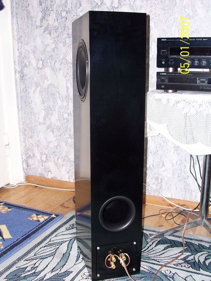

    To moze po kolei bo projekt troche sie zmienił:
    Projekt kolumn oparty na MDCS - opinie o obudowie i zwrotnicy janboo
    Obudowa ma 60L nie odliczajac koszy na głośniki jest wytłumiona 4cm gąbką. Co do zwrotnicy to jest to Janbo j3A (600/4500). Tak naprawde to kolumna jest juz zrobiona, oklejona i działa pod amplitunerem ONKYO 604 więc jakieś drastyczniejsze zmiany raczej nie wchodza w gre. Kolumny graja mozna powiedziec bardzo ładnie jedyne zastrzezenie to właśnie BR bo przy głośniejszym słuchaniu muzyki słychac przedostajace sie powietrze.
    Czyli tak jak radzicie zmienię tą rure na 10 cm tylko jeszcze długosc ale to juz sobie policze w WinISD.

    Jak wrócę do domu to zrobię zdjęcie i ci pokażę jak to wygląda u mnie - średnica wewn. BR 10cm a szerokość obudowy 18cm (chyba?) już dokładnie nie pamiętam bo robiłem ją rok temu :)
  • #18 3415674
    marivs
    Posty: 232
    Pomógł: 9
    Ocena: 22
    Oto moje cudeńka a szer. obudowy to 20cm
    re: Oczywiście, że pierwszy podział częstotliwości jest przy 200 Hz - inaczej taki układ byłby bez sensu :)
    Wszystkie głośniki posiadają własną komorę - nawet wysokotonowy.
    Zresztą to jest tylko zdjęcie poglądowe dla kolegi, który zrobił 7cm BR przy dwóch głośnikach 20cm.
    Jak znajdę chwilę to być może umieszczę konstrukcję+opis na DIY-u.
