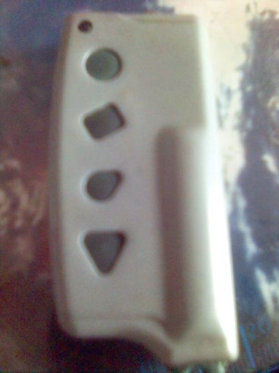

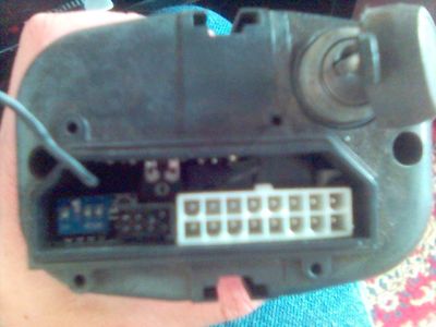

    Witam Otóz dostałem od znajomego cały alarm wraz w wiazka i pilotem i kluczykiem .
    Na alarmie jest tylko naklejka madei in italy .
    Jest to taki kombajn gdzie syrenka jest zintegrowana z alarmem.
    Prosze o jakies materiały co do podłaczenia i oznaczenia 4 swichy znajdujących sie w nim.
    na ponizszych zdjeciach jest alarm i pilot.
    Rozbierałem go w środku i sa dwie płytki gdzie jedna jest z akmulatorkiem 7,2 v a tak pozatym na płytkach nie ma żadnego opisu .
    Wogóle nie znam jego nazwy i nie wiem czego mam szukac :(.
    Prosze o pomoc

    Witam klubowiczów
    Moze jednak ktoś coś znalazł na temat tego alarmu ?
    Podłaczyłem go pod 12 v i odziwo włacza sie wyrena reaguje na pilota .
    Chciałbym tylko wiedziec jak to podłaczyc i wiedziec do czego sa te 2 potenjometry i ten zestaw swichy w alarmie .
    Z tego co zaówarzyłem to sa dwa kabelki zielone i dwa zółtei te nap[eno beda do sygnalizacji. zostaja cienkie jeszcze 10: biało czarny , fioletowy , szary , brązowy , zielono-czarny , zółto niebieski , zółto-szary, niebiesko-czerwony , brązowo-czarny, czerwono czarny.
    Moze po kolorach kabli ktoś mi pomoze z instalacja tego alarmu ?

    ten alarm to na 90% Nasar, a te dwa trymery z tylu sluza do regulacji czulosci czujnikow, wibracyjnego oraz ultradzwiekowego.
  • #9 3082217
