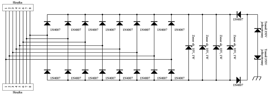

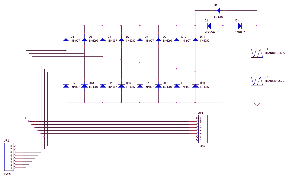

    Witam tak jak w temacie który schemat byłby lepszy do ochrony kompów w sieci? Jak macie jeszcze jakieś to wrzucajcie tu.
    (Tak wiem że najlepsza metoda to wypiąć wszystkie kable)

    Ten górny schemat chyba ciut lepszy, a napewno bardziej popularny.
