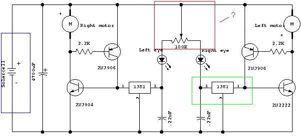

    Panowie, co to jest (czerwony prostokąt)(zielony prostokat) ?? A to w niebieskim to źródło zasilania?? Dobrze zaznaczyłem bieguny jak tak to na ile V to działa??Identyfikacja elementów na schemacie: czerwony, zielony, niebieski prostokąt, napięcie
    #2 2784142
    vacpan
    Poziom 19  
    Posty: 426
    Pomógł: 36
    Ocena: 15
    W czerwonym to nie jest przypadkiem potencjometr 100kOhm , bieguny zaznaczone dobrze.
    #3 2784143
    bzyku997
    Posty: 145
    Pomógł: 4
    Ocena: 11
    Ten czerwony to jakiś potencjometr, a ten drugi zadje sie stabilizator.
    #4 2784186
    wojtek12345
    Posty: 732
    Pomógł: 32
    Ocena: 93
    W niebieskim bateria słoneczna, w czerwonym potencjometr 100k, w zielonym układ MN1381.

    Co tym potencjometrem się reguluje?? I ile V tam dać??

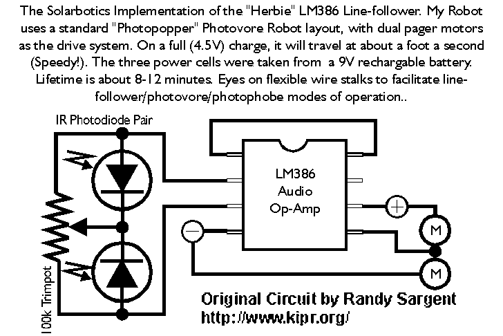

    A czy mogę ten układ zastąpić TL431??
    A może łatwiejszy jest ten schemat?? Który lepszy??
    #8 2788018
    wojtek12345
    Posty: 732
    Pomógł: 32
    Ocena: 93
    TL431 ma inną charakterystykę na wyjściu i nie jestem przekonany, że układ będzie prawidłowo pracował. Musiałbyś sprawdzić. Jednak drugi układ jest zdecydowanie prostszy i myślę, że na początek będzie dobrym rozwiązaniem dla Twojego projektu.

    Podejrzewam, że ten układ podany na początku nie działa, tylko pali tranzystory. Konieczne są oporniki szeregowo
    z kolektorami 2N3906, chyba że oporność źródła prądu ma chronić tranzystory przed uszkodzeniem.
    Poza tym MN1381 ma wydajność prądową ułamka mA, i wyjście otwarty dren, więc nie włączy tranzystorów.
    A jak będą włączone, i prąd 2N3906 będzie około mA, to już nie da rady wyłączyć. Jak to miało działać?

    @_jta_ Miało to tak działać ze, gdy oświetlimy lewa fotodiodę to działa lewy silnik a jak prawa to prawy silnik. Ale ja już zdecydowałem robię ten prostszy schemat na lm386
    #12 2794313
    _jta_
    Specjalista elektronik
    Posty: 49150
    Pomógł: 3212
    Ocena: 4260
    Hm... to te fotodiody są oznaczone jak LED-y - strzałki nie w tę stronę. ;)
    Można to pewnie zrobić na 4 tranzystorach (bez ukłądów scalonych), tylko trzeba wiedzieć, jaki prąd dają
    te fotodiody (lub lepiej, fototranzystory - mają większą czułość - ale do układu z LM386 się nie nadadzą).
