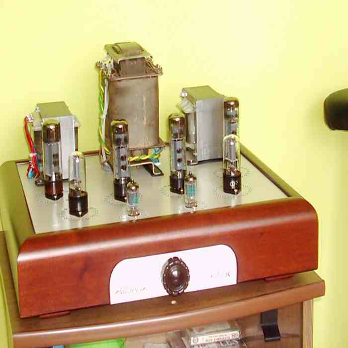

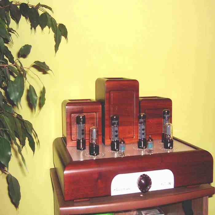

    W ostatnim czasie wykonałem wzmacniacz lampowy 2xEL34 typowa konstrukcja.Cały wzmacniacz pracuje wspaniale.Ale nie w tym rzecz jako trafo anodowe i żażenia zastosowałem posiadane trafo TCA-270-1 o mocy 270W.Trafa mam zabudowane w drewniane obudowy zamówione u stolarza. Trafo anodowe grzeje sie dośc mocno max rozgrzałem je do 85 stopni podczas pracy nie forsowałem go bardziej ;)Tak jak mowie wzmacniacz jest w fazie testów które przeszedł pomyślnie zero przydzwięku nawet przy maksymalnym rozkreceniu i zero sygnału na wejscie ( zazenie AC).Chce zainstalowac jeszcze nadmuch powietrza od spodu do chlodznia elementów i lamp i trafa.Jednak nie wiem , nigdzie nie znalazlem jaka jest jego temperatura pracy trafo ma moc 270W raczej z zapasem do tego wzmacniacza.Chce zabudować wentylator na tylnej sciance obudowy trafa i zrobić nadmuch z zewnatrz a górą zeby wypływalo ciepłe powietrze.Jednak narazie nie chce nic wiercić w obudowie.... zeby nie "niszczć " pudelka.Własnie go testuje klade wentylator na góre i wdmuchuje powietrze o temp. pokoju 28,6'C i temp przy rdzeniu 66'C przy umiarkownej pracy powietrze wylatuje na dole obudowy rzedami otworów jak na zdjęciu.Przy odwrotnej konfigóracji czyli wydmuchu i zasysaniu z dolu temp rośnie do 68 i pewnie powyzej nie sprawdzałem. 66'C stoi stabilnie wiec w ta strone powinienem iść.Moge zamówić sobie inne trafo ale wydaje mi sie ze to jest dobre i mocne.Prosze o Wasze spostrzezenia w tym temacie.Za pomoc dziękuję.

    Wzmacniacz bardzo piękny, chociaż ze zdjęcia wynika że jest to 4xEL34 a nie 2xEL34.
    Rozważałeś możliwość zastosowania wiatraków komputerowych?

    Witam. Dlaczego nie polozyles sieciowego poziomo z reguly trafo sieciowe w stosunku do glosnikowego daje sie pod katem 90 stopni- czy miales jakies powody? Pozdr

    Zaczne od poczatku.Dzięuje za komentarz.Wzmacniacz jest jeszcze nie wykonczony na obudowach beda piaskowane lustra w stylu retro ze wzorem wschodzacego slonca, albo z blachy nierdzewki .... wstepnie mysle o lustrach;).Rozwazam wlasnie zastosowac wentylator komputerowy o wymiarach 80x80 wlasnie na takim testuje chlodzenie trafa ale spokojnie mam miejsce zastosować wiekszy i taki chyba bedzie pracaował jeszcze wydajniej.Mysle jeszcze nad wentylatorem 220V 80x80x36 ale mają duzy pobur mocy:/ a podobne wydajnosci.Podane temperatury tycza sie chlodzenia wentylatorem 80x80x25.Przy nadmuchu z góry.Trafa głosnikowe nie wymagają chlodzenia konwekcja swobodna spokojnie wystarcza.Obudowy mają nawiercone otwory 8mm po bokach do zasysu powietrza góra sa fresowane wyloty.Co sie tyczy montarzu trafa to rozwazalem różne mozliwosci jego zamontowania.ale wybralem wlasnie taką z uwagi na ograniczoną ilosć miejsca na plycie nośnej - nie zmiescil bym obudów na trafa, wykonane sa z litrgo drzerzewa orzechowego 10 mm Wzmacniacz nie posiada zadnych przydzwięków wiec trafa nie oddzialują na siebie ale mialem to na uwadze i byl w zanadrzu projekt zaekranowania od wewnatrz blachą miedzianą.Zdjecia sa slabej jakości z uwagi na lipny aparat i zmniejszenie rozdzelczosci:) Na zdjeciach lampy EL34 sa uzywane wsadzone tylko do zdjecia.Obecnie uzywam nowych EL34 RFT NOS jako Driver 6H8C a przedwzmacniacz 5963 -zamiennik ECC82. Wzmacniacz jest stereo 2xEL34 na kanal.Prosze o wskazówki w jakich temperaturach moze pracowac takie trafo albo jak sie grzały w Elektronach 738D bo wlasnie z takiego OTV pochodzi.

    Jeżeli juz musi byc to powinien wydmuchiwac ciepłe powietrze na zewnątrz, założony odwrotnie nagromadzi do srodka kurzu i innych smieci. Znając Radzieckie częsci transformator nie musi miec wiatraka i swobodnie wytrzyma 300W,

    Tylko że tu transformator jest zamknięty w ciasnej puszcze z materiału będącego izolatorem cieplnym :(

    Obudowy mają luz wewnatrz, u góry jak i po bokach.Drzewo jest izolatorem ciepła to prawda.Przeplyw powietrza wewnatrz napewno zacznie elektryzowac powierzchnie trafa;) ale to jest pomijalne ze strumieniem plynacym w rdzeniu wiec i tak od czasu do czasu bedzie trzeba dmuchnać spreżonym powietrzem aby oczyścić go.Zawsze mozna pokusić sie o filt na wlocie;) Sprubuje poeksperymentować z wentylatorem w obydwu konfigoracjach.Musze zakupić odpowiednią otwonice i wywiercić otwór w tylnej sciance.Wtedy bede mógl wykonać pomiary z docelowym chlodzeniem.I zobacze kiedy bedzie panoweć we wnetrzu stabilna temperatura.Co do przestrzeni miedzy dwomam polowkami rdzenia "U" to raczej nie ma potrzeby go czyscić.Trafo po zalaczeniu ze stanu zimnego "postuj" calodnoiwy lekko "dzwoni", jak zacznie nabierac temperatury cichnie i pracuje bezszelestnie:D po okolo 5 min jest cisza.Temperatura powoduje rozszezenie sie rdzenia wiec i styk dwuch połówek scisnietych obejmą sie poprawia.
