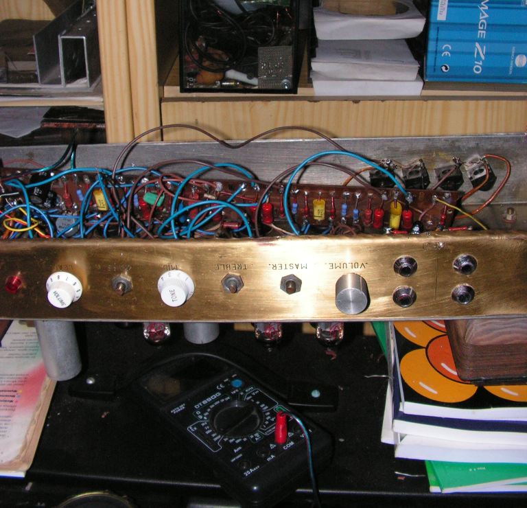

    Chodzi o kabel lączący przeciwsobne anody z transformatorem, na niekórych schematach jest on ekranowany masą a na niektórych nie. podczas zwarcia wyjścia za trafem przegrzał mi się przewód wewnętrzny i upalił tuz przy cokole, był z odzysku... niewiele brakowało zeby 440V dotknelo masy (widać że nieźle się paliło bo polipropylen troche przywęglił. Miałem przez 2 miesiace połowę lamp wykorzystanych. Dobrze ze raz dałem łośniej i zauwazyłem.
    Kable mam jakieś zwykłe głośnikowe koncentryczne, Gruboscią podobne do gitarowych, jednak twardsza izolacja wewnątrz - może potrzeba ciut lepsze. Nie znalazłem zadnej informacji jakie to mogą być - antenowe za twarde, i nie zaprzatałem sobie tym głowy, impedancja falowa pewnie ma byc taka jak wejściowa trafa...TYlko gdzie to zdobyć ? MOże darować sobie i dać nieekranowane?

    Wymieniałem niedawno kondensatory na nowe nieuzywane Elwy 450V, lampy są nowe, przewody do trafa wymienione znowu na głośnikowe.
    I problem generalny ustawiam pokrętło od biasu i albo mam niepełne brzmienie - jak zajechany tranzystor albo pełne bardzo tłuste lampowe al;e pojawia się buczenie i pytanie czy można dolożyć jeszcze kondensatorów Teraz mam 4x 47 uF/450 - kondensatory sa izolowane od obudowy... Mam jeszcze cztery sztuki.

    lampy nówki parowane tyle moge powiedziec 'od razu' RFT wszysktie mają ten sam numer serii przechowywane były w tym samym miejscu, nie swieca na niebiesko ani nic takiego.
    W klasie A nie pracuje bo jak zostawie jedną no to nie słychac aby całą sinusoide przenosiło.
    kiedyś jedna lampa mi siadła po prostu wymontowałem jedną parę i działało . nastepna mi się stłukła i po prostu grałem na jednej tez jakoś chodziło.
    Z dławikiem jest problem zastosowany jest jakiś separacyjny transformator właściwie jego połaczone uzwojenia (patent poprtzedniego wląsciciela).
    Schemat jest taki: https://tremolo.elektroda.pl/Firmowe/MARSHALL/1959PWRM.GIF
    Oporniki troszkę się nie zgadzają ale są to drobiazgi np moce.
    Aha jedna sprawa jeszcze z tym dławikiem: przy przetrzymaniu żarzenia zbyt długo wzmacniacz miał bardzo goracy start. Czy to objaw nasycenia dlawika czy normalka? Niestety nie stałem nigdy przy oryginale tej kontrukcji i nie mogłem porównać. nie zaprzatalem sobie tym głowy. teraz mam odglosy jakby z gramofonu, które po pewnym czasie zanikają.
    Metodą pukanowa wzmacniacz jakby zaskoczył gra czysto buczenia nie ma podejrzewam albo ten dlawik albo transformatorgosnikowy albo zimny lut...

    No to w końcu teraz są sparowane czy nie? Bo jak nie to buczec ma prawo.
    Tremolo napisał:
    Z dławikiem jest problem zastosowany jest jkais separacyjny trafoka właściwie jego połaczone uzwojenia (patent poprtzedniego wląsciciela).
    Dławik musi wytrzymać odpowiednio duży prąd, inaczej rdzeń się nasyci i w efekt będzie taki, jakby dławika w zasadzie nie było. Najlepiej wykosztowac się na nowy o odpowiednim prądzie (myślę, że na 250mA lub nawet więcej)
    Schemat widziałem wczesniej, ale nadal nie wiem jakie są napięcia. Jeżeli ma on pracować w klasie AB to napięcie polaryzacji siatek musi być tak dobrane, aby prąd spoczynkowy był mniejszy od almplitudy prądu anodowego (do policzenia jak znana rest rezystancja Raa i moc wzmacniacza) i jednocześnia aby moc tracona w anodzie bez sygnału była mniejsza od maksymalnej (25W dla EL34), a punkt pracy wypadł na prostoliniowej części charakterystyki. Generalnie nie jest bardzo krytyczny - najwyżej moc maksymalna będzie trochę mniejsza.
    Dla klasy A jest prościej - prąd spoczynkowy ustawia się tak, aby na każdej lampie wydzielała sie spoczynkowo maksymalna moc anodowa (25W).

    lamp nie parowałem zaufałem sprzedawcy - skoro lampy były prosto z pudełek wyjęte leżały 20 lat w DDR mają ten sam numer serii to chyba raczej nie bedzie problemu.
    Po puknięciu wszyskto zaskoczyło - mam nadzieje że znajde ten feler, ostatnio przez takie pukanie wykryłem dwa leciwe kondensatory z obudowy, jeden to kompetnie wysechł. Po wymiaine nie zauwazyłem
    Działa ładnie: a oto napięcia: 2siatka 410V anoda 410..411V przesakuje (mala dokładność miernika zresztą słychać podpięcia w głosniku) pierwsza siatka 40V. Wszysktie napiecia na wszysktich lampach prawie takie same.
    Opór 1000 u mnie wynosi 330 i ma niską moc 1 W. Czytałem tu keidyś gdzieś ze to sa wartości spotykane.
    Co do glośnego startu to tak grzeje minutkę potem załączam 440V i jest mocne puknięcie czesto z buczeniem cos jak efekt zbyt dużych kondensatorów we wzmacniaczu tranzystorowym (na ucho to tak ze 3 razy)

    Wczoraj pukłem raz porzadniej: przez jedna godzine słyszałem jak gra jak należy nic nie buczało brzęczało - miałem tłuste bardzo ciekawe brzmienie.
    Za nasteopnym razem juz na starcie zaczęło coś strzelać - jak gramofon, tego nie słyszalem - mieszkam przy dość ruchliwej ulicy, strasznie szumią wentylatory od komputera i nie słyszałem tych trzasków jednak teraz te szumy to praktycznie połowa wszystkich dźwieków.
    A możesz jeszcze zmierzyć prądy anodowe lamp? Napięcia wyglądają na sensowne (oczywiście te 40V to -40V względem katody?), wg. katalogu powinno płynąć przez każdą lampę 25mA.
    lampy mam jakby na jednej szynie stwarza to problemy z pomierzeniem prądów. na starcie jedna z lamp ma kilka miliamperów od 0,7 do 2,7mA - używając tego samego cokołu wsadzałem kolejno lampy wszystkie miały 2,7+/- 0,1mA wyglada jakby przy większych mocach padal zasilacz...
    odpowiadało to pracy ze strzalami adapterowymi i niepełnym brzmieniu - taki piasek..
    Przy około 15mA uzyskiwałem najlepsze brzmienie, ale nie najmniejsze buczenie - po za tym prąd po ustaleniu wtedy z 2,7 urósł do około 16mA -> przy zwiększeniu 25mA to juz była masakra - jedno wielkie buczenie.
    podczas obciążania sygnałem wejscia stabilna praca (+buczenie) była do około 40mA - potem zaczynał się już przester w stylu całkiem niezłego kanału LEAD.
    Jest to możliwe, że zasilacz prądowo nie wytrzymuje - tutaj transformator musi miec zdrowo ponad 100W mocy. W klasie AB i B pobór prądu nie jest stały wraz z wysterowniem, im wzmacniacz gra głośniej to pobór prądu jets większy, co przy istnieniu rezystancji wyjściowej zasilacza powoduje siadanie napięcia. Ten efekt jest nawet wykorzystywany brzmienoiowo, ale raczejw konstrukcjach gitarowych, nie HiFi. Duże kondensatory go nie zlikwidują, ale 'rozciągną w czasie' - pływania będą dłuższe i wolniej zachodzące. Nie ma to jednak wpływu na buczenie. To, czy zasilacz pada można łatwo zmierzyć - zmierz prąd napięcie anodowe w funkcji prądu pobieranego z zasilacza (włącz amperowmierz w szereg z dławikiem), pobór prądu możesz regulować naoięciem siatek pierwszych (albo odpowiednio potężnym potencjometrem jak takowy posiadasz) - przynajmniej do 200mA napięcie nie powinno się zmiejszać.
    Możliwe, że problem niekontaktu tkwi w potencjometrze plaryzacji, gdy suwak puści to lampy dostają maksymalny minus i są zatkane.
    Czyli wygląda na za słaby dławik. Wymiana drugiego kondenstora na 200µF też pomoże, ale przedewszystkim dławik. musi być na minimum 250mA.

    To jest konstrukcja gitarowa - powinna przesterowywać przy bardzo głośnym graniu tak powyżej 30 wat.
    Zlinkować chodzilo mi o zwarcie - czyli pozbycie się ze schematu dla sprawszenia zmiany.
    Zasilacz powinien wytrzymywać jedynie żarzenie jest troszkę mniejsze 6,0 V zamiast 6,3 (mam ciutke niższe napięcie sieciowe.
    Transformator jest z BISA 101 na 4xEL34.
    Drugi kondensator znaczy ten od strony Graetza czy wzmacniacza - raczej widywałem zasilacze, ze po stronie wzmacniacza było więcej.
    ( w oryginale jest 2x47(50)uF)
    mierzyłem je przez liczenie stałej czasowej i wychodziło dokładnie 47 - sa to leciwe ale nowe Elwy
    NO cóż myslalem że jeszcze preamp ma cos do buczenia wpięłem się na końcówkę mocy ze źródłem audio (0dtwarzacz mp3) i się okazuje że robi sie to samo.
    Albo buczenie albo piasek. Myślalem juz o zbudowaniu tego od nowa, teraz czekam na dławik i zamontuje kilka kondensatorów więcej.

    Myślalem już o przejściu na inna mniej felerną końcówke lub nawet o całkowitej wymianie wszysktiego. Problem stanowią juz dla mnie duże potencjometry.jest sklep w Katowicach, ale zostawiłbym tam sporo pieniędzy.
    Buczenie o ile istnieje to jest ono stałe przy zmianie głosnosci czy wielkości sygnału (czyli przedwzmacniacz OK). Ale nie można grać cały czas na pół regulatora bo to grozi chorobie słuchu. Zanika po puknięciu, lub ponownym załączeniu - czyli jest to zmęczenie materiału, zresztą typowe dla starych TV czy innych lampowych cudów. Za każdym razem wlączeniem buczenie jest inne nawet czasami musiałem go "przeładowywać" po czym wzmacniacz działał normalnie. Może wie ktoś co to może być... Ostatnio całość ustąpiła po wymianie elektrolitów w zasilaczu.
    ostatnie buczenie pokonałem wymieniając wszystkie duże kondensatory. Pozostały 2 elektrolity jeden ominąłem wstawiając nowy pomiędzy masą a lampą, jeden w żarzeniu ECC83 i został tylko jeden.
    Jak buczenie jest zależne od polaryzacji lamp mocy to raczej nie wskazuje na przedwzmacniacz, tylko na samą końcówkę mocy.
    Wzmacniacz jest wykonany raczej dobrze, wszysktie ściezki masy łączą się z obudową w jednym punkcie. Tam zaraz wychodzi uziemienie. połowa elementow jest wokół lamp bądź w pającu przy potencjometrach; ewentualnie na dużej plytce są wszelkie ciężkie rezystory.
    Zalezy mi na pracy bez buczenia czy harczenia, bo chciałem sobie na tym muzyki posłuchac korzystając z końcówki mocy. Wymienie jeszcze pare elementów do dostania i dam znac co i jak.
    Może to nie jest związane (a w każdym razie nie w całości) z przydźwiękiem sieci, ale ze wzbudzeniem się układu na niskich częstotliwościach. Tak się dzieje, jak drug kondensator wyschnie lub będzie miał dużą oporność - wtedy dla niskich tonów on przestaje istnieć, czyli dla niskich tonów zasilacz ma dużą oporność wyjściową, co może spowodować wzbudzenie. Co prawda jak ja miałem taie przypadki to wzbudzenie było w okolicy 200 do 500Hz, ale może byc i tak. Podobny przypadek miałem też z jednym wzmacniaczem SE na 300B - wzbudzał się na częstotliwości ok 0.5Hz.
    Jeszcze jedna rzecz może być - niekontakt w cokole lampy. Lampa ma wyprowadzenia drutowe, lutowane do nóżek cokołu, może gdzieś tam jest błąd. To dość częsta usterka w starych lampach (kołkowych i bocznostykowych), ale w EL34 też może wystąpić.

    Jedna lampa miała problem z cokołem - żarzenie nie stykało (przy odpaleniu wzmacniacza do góry nogami). Odtłuszcze dla rutyny całe cokoły...

    Po około miesiącu przerwy sukcesywnie dodawałem średnio po jednym kabelku dziennie rekonstruując preamp.
    Kopia Marshall - jakie kable do połączenia anod z transformatorem?
    Wiem że okropnie to wyglada, ale jak na zero czasu jakim teraz dysponuje to i tak nieźle.
    potrzebuje też profil zamykający z alu. I porzadne głośniki.
    Żarzenie lamp w preampie miałem za mocne, dałem więc około 4 dodatkowe diody w szereg do połówkowego prostownika, calośc zsymetryzowalem do masy.
    Kilka spostrzeżeń.
    1. wzmacniacz włącza się niesłychanie spokojnie (nie tak jak kiedyś z wybuchem)
    2. Wyłączając połączenie miedzy odwracaczem fazy aregulatorem barwy wzmacniacz dalej gra :) - z troche tylko gorszą jakościa
    3. Jeszcze bardziej zmieniło się brzmienie pierwszych i drugich wejść - całe wzmocnienie wzmacniacza osłablo. Nie wiem czy to nie jest sprawka zbyt małopojemnego kondensatora w bloku preampa pierwsza lampa: katoda mam tylko 47uF.i w zasilaniu najniższego napiecia: jakieś 2,2 uF - tak bylo w oryginale.
    Problemy tez mam z symetrią wejść troche inaczej grają mimo takich samych wejść. W dodatku jedno strasznie zaczęło strzelać.
    mam dylemat, na razie masę preampu wpiąłem nieopodal miejsca stykania się masy szynowej z wejściami - moze trzeba to wpiąć gdzie indziej> np do punktu centralnego.
    Mam problem z zamontowaniem płytki drukowanej, prawdopodobnie obłoze tektura spód i zamontuje coś w stylu kasety na wpinanie.
    Pomogłem? Kup mi kawę.
