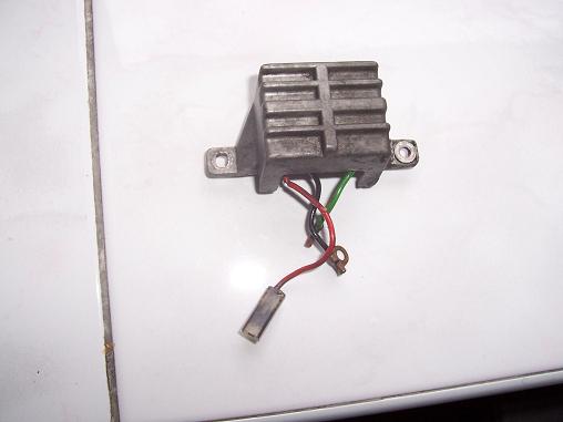

    jestem posiadaczem Golfa 2 silnik 1,3HK rok 85
    ostatnio pojawil sie problem z ladownaiem bylo za wysokie ok 16-17V skonczylo sie to tym ze uszkodzil mi sie akumulator caly napecznial (niestety nie jest juz do odratowania :/ )
    przed wsadzeniem nowego musze zrobi te nieszczesne ladowanie aby powrocilo do poziomu ok 14V (tak jak bylo wczesniej)
    podejrzenie od razu padlo na regulatr napiecia i okazao sie trafne, po wyciagniecu alternatroa i rozebraniu reglera (elektronika wykonana w technice hybrydowej jesli sie myle to prosze mnie poprawic) okazlao sie ze ma uszkodzony tranzystor mocy (nr 3 ) ma zwarcie na jednym zlaczu - jest to pokazane na fotce
    oznaczenia tranzystora 302 183N
    i tu moje pyt jaki to tranzystor, podejrzewam ze bipolarny nie wiem czy NPN czy PNP tranzystor jest w obudowie TO-220 marki motrola
    ponizej zamieszczm fotki mysle ze wszystko wyjasnia i beda pomoce
    zamieszczm takze schemat regulatora ktory udalo mi sie odtworzyc patrzac an plytke ( opornosci pomierzylem omomierzemw ukl wiec sa orientacyjne )
    dodam ze alterantor jest marki MOTOROLA co jest chyba dosc nietypowe dla Golfa
    PROSZE O POMOC PONIEWZ MAM UNIERUCHOMIONE AUTKO :(

    Witam. Tranzystory T2 i T3 pracują w układzie Darlingtona , jeśli T2 jest PNP to T3 - również. Zresztą dołączam schemat z podobnym wykonaniem z tym , że układ ten zrealizowany jest na NPN-ach.

    przed chwila skonczylem naprawiac regulator w miejsce uszkodzonego T3 wstawilem 2N6491 (taki akurat mialem pod reka) PNP 50V 15A
    jutro a wlasciwie to juz dzis zamontuje alternator i zobaczymy ;) oby bylo OK

    wszystko OK napiecie ladowania po wymianie powrocilo do normy 13,5-13,6V przy wlaczonych swiatlach w "pelnym zakresie obrotow"
    bez wlaczonych swiatel rowniez jest OK
    teraz jednak pojawil sie inny "problem"
    musze czyms spowrotem zalac plytke elektroniki regulatora, stara substancja juz sie nie nadaje wymieszala sie z olejem i drobinkami piasku... podejrzewam ze to sie w jakims stopniu przyczynilo do uszkodzenia reglera
    moze ma kotos pomysl czym to moge zalac ??? musi byc odporne na wysoka temp
