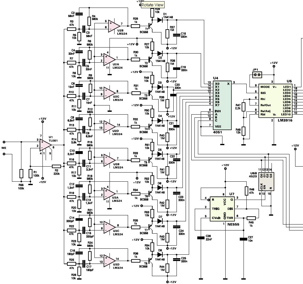

    Co do analizatorka to znalazłem taki na necie 10 kanałowy, załączam schemat, proszę o analizę wartości elementów pasywnych, chce to zrobić na LM324, co do wejścia nie odwracającego to na oryginalnym schemacie podłączone jest do + zasilania przez rezystor 22k i diodę prostowniczą do masy, ponieważ na wyjściu wzmacniacza jest prostownik jednopołówkowy złożony z jednej diody prostowniczej za którą jest kondensator elektrolityczny 1uF. to by było na tyle jak na dzień dzisiejszy.
    Proszę o przeliczenie pasm, może coś można w tym delikatnie poprawić ?

    W tym przypadku za czestotliwosc srodkowa odpowiadaja kondensatory jak widac przy dwa razy wiekszej czestotliwosci maja one dwa razy mniejsza pojemnosc a wiec wszystko sie zgadza. Stosunek wartosci rezystorow na wejsciu decyduje o dobroci czyli selektywnosci liltra. I tu jest on dosc dziwny bo w poprzednich schematach wynosi ok 5:1 do 15:1 a w tym jest tylko 1:1. Nie chcialo mi sie tego symulowac ale jest to podejzane.
    Najlepiej jakbys sie zaopatrzyl w symulator elektronic workbench i sam symulowal takie uklady. moglbys wtedy dowolnie manipulowac czestotliwoscia i dobrocia. No i porownalbys te wszystkie filtry do siebie.

    Wiem, że to dawno było, ale jestem ciekaw czy dobrze policzyłem, więc co mi wyszło :
    częstotliwości środkowe fo : 63, 140, 300, 638, 1170, 2.26k, 4.25k, 8.77k, 17k, 36k
    wzmocnienie Au=0,5
    dobroć Q - około 1

    Nie do końca rozumiem pytanie. Czy to oznacza, że na nowo policzyłeś częstotliwości, które są podane na schemacie, wyszły one zupełnie inne i pytasz się czy te Twoje są dobre? A nie zauważyłeś, że najwyższa częstotliwość u Ciebie to 36kHz i jest to w zasięgu słuchu nietoperzy ale ludzkie ucho tego raczej nie usłyszy? I nie zdziwiło Cię to?

    Tak, policzyłem na nowo wg wartości elementów na schemacie, czyli rezystory 120k i 1M i wg tego wyszło mi to co mi wyszło, i między innymi przez tą wartośc 36kHz zastanawiam się czy dodrze. Stworzyłem taki prosty arkusz w Excelu do obliczania tego typu filtrów i nie wiem czy nie ma tam błędu.

    Chciałem tylko zweryfikować swój kalkulator, przeliczyłem dwa pierwsze schematy i wyszło mi tak :
    dla 1-szego :
    dla 63Hz -> 64,4Hz, Au=1, Q=3
    160Hz -> 163,6Hz, Au=0,99, Q=3
    400Hz -> 397,8Hz, Au=0,98, Q=3
    1kHz -> 1002Hz, Au=0,99, Q=3,2
    2,5kHz -> 2453,7Hz, Au=0,99, Q=3
    6,5kHz -> 6298,6Hz, Au=0,99, Q=2,92
    16kHz -> 16357,8Hz, Au=0,99, Q=3,1
    dla 2-ego :
    Au=5,96, Q=4,1
    C=56n -> 41,8Hz
    C=33n -> 70,1Hz
    C=15n -> 156,1Hz
    C=6,8n -> 344,4Hz
    C=3,3n -> 709,7Hz
    C=1,5n -> 1561,4Hz
    C=330p -> 7097,4Hz
    C=180p -> 13011,9Hz
