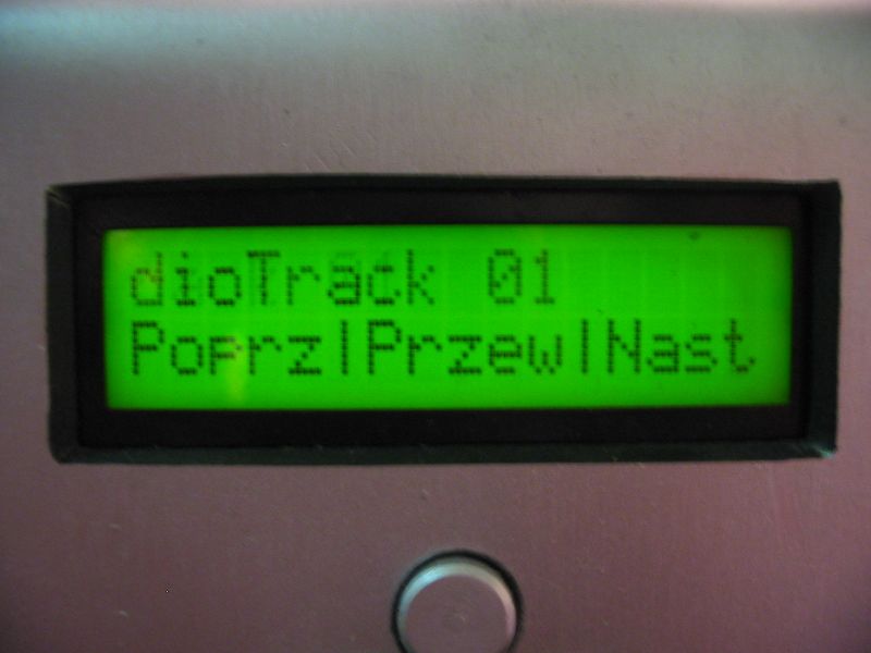

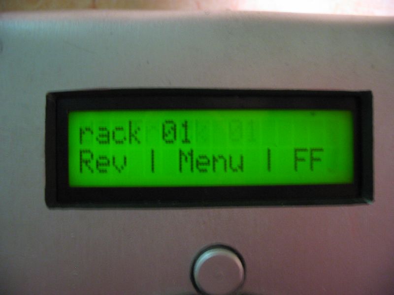

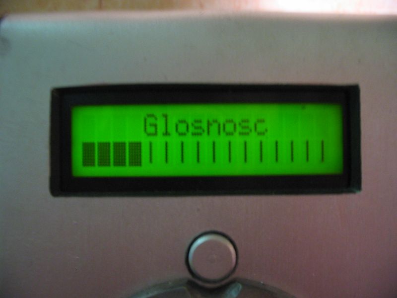

    Przedstawiam swój (już dość stary, bo ok. roczny) projekt. Jest to dołączany do portu USB sterownik służący do:
    1. Zmiany głośności
    2. Obsługi Winampa
    3. Sterowania urządzeniami przez port równoległy (wykorzystywane do
    sterowania własnej konstrukcji wzmacniaczem 5.1)
    4. Wyłączenia / hibernacji komputera
    5. Jest też i zegarek (przydatny przy nocnych sesjach z ulubioną grą :D)
    Inspiracją projektu (jak nietrudno zauważyć) były sterowniki dołączane do niektórych komputerowych zestawów audio.

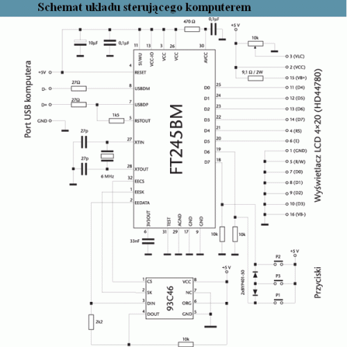

    Elektronikę wzorowałem na projekcie z CHIP'a, interfejs zbudowany na FT245BM (USB <> Paralell)z dołączoną pamięcią szeregową, sterujący bezpośrednio wyświetlaczem i odczytującym stan 2 przycisków(można o nim poczytać na http://www.chip.pl/arts/archiwum/n/printversion/printversion_84024.html
    ). Zmieniłem jedynie wyświetlacz z 4*20 na bardziej dostępny i tańszy 2*16 i napisałem własny program sterujący (w Delphi).

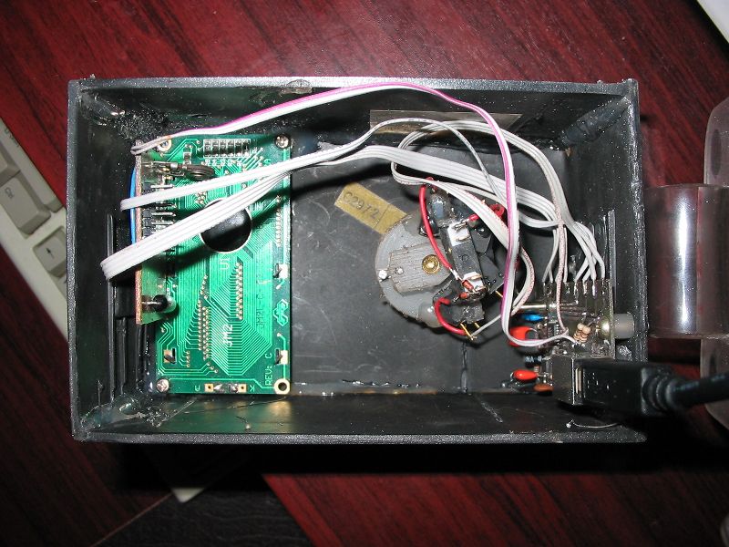

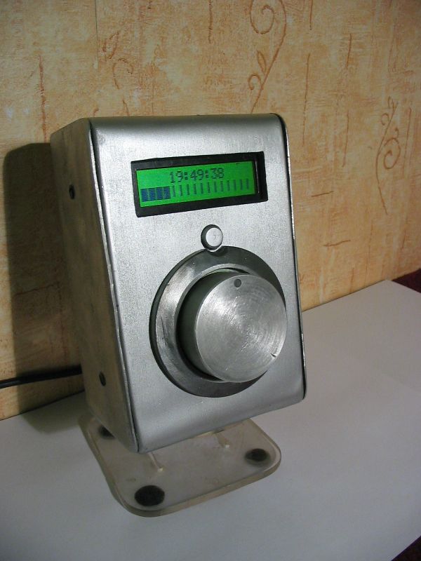

    Niektórych może zdziwić pokrętło (przecież orginalny projekt działa na przyciskach:?) - otóż pokrętło działa wychyłowo - wychylając je w lewo bądź w prawo powodujemy wciśnięcie mikrowyłącznika(patrz ostatnie zdjęcie).
    Obudowa - wygięty opalarką kawałek plastiku (wycięty ze starego telewizora :D), stopka z kawałka pleksy z naklejonymi kawałkami
    dętki.
    Obecnie projekt martwy, ale jeśli kogoś zainteresuje, mogę zamieścić
    też oprogramowanie.

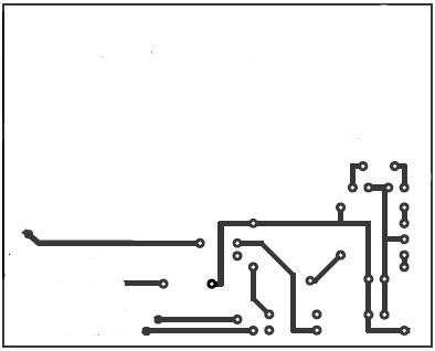

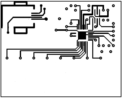

    Czy mogl bys zamiescic schemat + wzor plytki, czy zasilasz to z portu USB ?

    Bardzo mi się podoba Twój projekt, w końcu innego niż wszyscy.
    Pomysł z pokrętłem jest niezły, ale lepszy efekt by był gdyby zamiast takiego przełączika dwupozycyjnego zastosować enkoder z przyciskiem w osi.

    c4meleon - urządzonko jest zasilane z portu USB, pobiera ok 80 mA,
    astral - masz rację, to rozwiązanie napewno było by lepsze, jest jedno
    ale: ciężko jest na 2 tylko liniach (patrz schemat) podpiąć
    enkoder z przyciskiem (co nie znaczy że nie próbowałem, nawet to się
    udało przy pomocy 1 dodatkowego scalaczka, niestety pojawiały się
    przekłamania w odczytywaniu stanu enkodera i nie działało to wszystko
    właściwie),
    DJpopak - kostkę zakupiłem na TME
    http://www.tme.com.pl/katalog/?f_zamowienie=1
    cena - ok. 25 zł.

    A no i jeszcze schemat:
    Sterownik USB

    Witam. Dzieki za schemat i plytke, ale mam wielka prosbe do urzytkowinow, czy mogl by ktos zrobic wzor plytki w protelu badz innych zacnych programach do tych celow, byle by byla jednostronna, bardzo prosze bo to jednak wielki problem dla nektorych robic dwo stronne plytki, a dla doswiadczonych urzytkownikow zrobic taki wzor to "przyszcz" chetnie zrobil bym to sam, gdybym umial. Pozdrawiam i dziekuje z gory
    c4meleon
    ja tą płytkę zrobiłem za pomocą pisaka do CD i igły (co trochę widać :)). Trochę cierpliwości i (nie)pewna ręka może zdziałać cuda ;-)

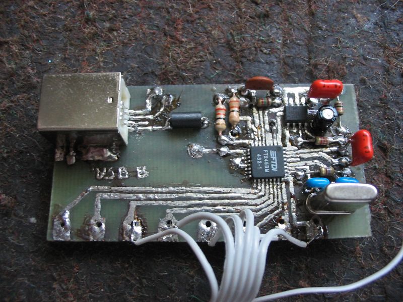

    pomysł i urządzonko od strony projektu i konstrukcji mechanicznej całkiem całkiem mi się podoba. ale lutować to mógł byś się nauczyć bo to jest .... no własnie co? lut? chyba nie.

    marcino2000 :
    płytka z interfejsem rzeczywiście nie wygląda zbyt estetycznie, ale spróbuję się usprawiedliwić tym, że to moja pierwsza konstrukcja wykorzystująca SMDki (i przede wszystkim nie zamierzałem pierwotnie prezentować projektu w szerszym gronie :-) )

    Z wytrawieniem płytki miałeś pewnie kłopoty, plus ostrożność przy lutowaniu bo ścieżki są wąskie, za chęci i estetykę zewnętrzną daję 6/6
