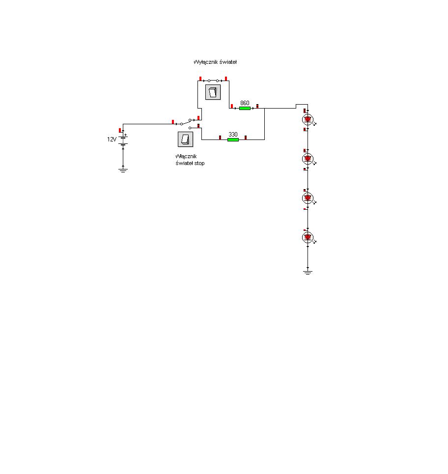

    Mam problem a mianowicie: chcę zrobić lampę tylną do motoru. Składa się ona z 7 diód 12V na górze oraz z 5 diód na dole 3V oraz opornik zmniejszajacy z 12V na 3V . W orginale lampa jest zrobiona tak, iż posiada żarowkę dwuwłuknową tzn. swiatło pozycyjne 5 W oraz stop 21W /12V ja chcę aby diody górne swieciły jako pozycja (beda one swiecily delikatnie gdyż taki mają stopień jasności ) oraz dolne stop (są one jaśniejsze mimo że są na 3V) czy będzie to działać? Mam jeszcze jedno pytanko czy można zrobić tak aby wszystkie diody były równej jasnosci i podczas jazdy swiecily słabo(pozycja) a podczas hamowania jaśniej tak
    jak przy normalnej żarówce i czy gdy będzie się załączac światło stop(świecic jaśniej) to nie będzie to mialo wpływu na pozostałe światła pozycyjne?
    Lepiej daj w szereg z każdą diodą rezystor ograniczający prąd.
    Tak - można tak zrobić
    Potrzebne są przede wszystkim jednakowe diody
    A co przez to rozumiesz?

    Myśle że taki układ rozwiązuje kolegi problem, jasność świecenia zależy od wartości rezystorów ograniczających prąd.
    • Jak zrobić diodową lampę tylną do motoru z różną jasnością? schemat 1.JPG (24.53 KB) Musisz być zalogowany, aby pobrać ten załącznik.

    A teraz na temat:Wg mnie możesz tak podłączyć ale najlepiej jak przeprowadzisz próby w domu na np zasilaczu 12V lub jakimś akumulatorze.Żeby te diody z postojowych za mocno nie świeciły to możesz jeszcze pokombinować z podłączonym w szereg opornikiem.Innym jeszcze rozwiązaniem jest wykorzystanie wszystkich diod do pozycyjnego i do stopu.Należałoby wtedy przy pozycyjnych zasilać diody mniejszym napięciem (większa wartość rezystora) a przy stopie podać na nie większe/maxymalne dopuszczalne napięcie by zaświeciły pełną mocą - tak jak to proponuje kol. testament
