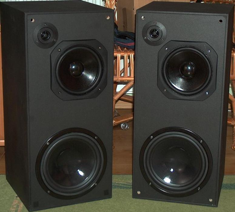

    Witam dzisiaj Skonczylem robic stare kolumienki hitachi.
    Jest to moja pierwsza konstrukcja i wydaje m isie ze nie jest taka zła :D
    A wiec pewnego dnia pojechalem na giełde Słomczyn w poszukiwaniu kolumn,chodzac tak około 1 godziny znalazłem te oto kolumny na których byly połozone opony głosniki byly porozrywane w dodatku byly one poboijane,ale kształt spodobal mi sie wiec je kupilem.
    Kolumny rozebrałem pomalowalem spray'em czarny mat,nastepnie wyczyscilem srodek ,poszezyłem otwory na wysokotonowce i zorbilem otwory pod terminale.Nastepnie posklejalem tylne plyty klejem ,gdy klej wysechł uszczelnilem bialym silikonem(brak bezbarwnego:cry:).Nastepnego dnia przyslali mi kupione na allegro zwrotnice.W niedzile pojechalem na wolumen zakupic glosniki uprzednio wybrane.DO WYGŁUSZENIA UZYLEM STAREJ GABKI ZNALAZLEM W GARAZU :d
    Kosztorys:
    Kolumny-50zł
    klej-12zł
    głosniki-150zł
    zwrotnice-42zł
    silikon-mialem juz :D
    kabel(15m)-15zł
    Parametry:
    Zwrotnica-STX 3D 12
    głosnik wysokotonowy-100w 8Ω 93db 3khz-23 khz (Olympic)
    glosnik sredniotonowy-60w 8Ω 88db 41hz-8,5khz (ACR 650)
    głosnik niskotonowy-70w 8Ω 86db 30-3000hz (ARN 226-05/8 TVM TESLA)
    Napęd:
    Technics SE-A800S i SU-C800U
    TEn sprzet potrafi bardzo wiele,ma mocny bas,lecz ja potrzebuje czegos mocniejezego :DZastanawiam sie nad zakupem Equalizera firmy technics aby podwyzszyc dwukrotnie bas :D:D.
    moc znamionowa 2x100W (4 Ohm)
    Prosze o opinie na temat tych kolumn.

    Nawet fajnie to wyglada gdyby ten sredni był okragły. Wyskokotonwca stłumiłes??
  • #3 2941530
    gorka63
    Posty: 61
    Wlasnie nie wiem gdzie kupic obrecze na srednik ,wiec załozylem stare a wysokotonowca nie wyciszalem ,wyciszylem tylko niskotonowca(MIEKKIE BASY SA :D)

    Konstrukcja nawet ciekawa, ale... z glosnikow tesli (arn 226) nie wycisniesz duzo basu, bo maja zbyt miekkie zawieszenie. Problem polega na dobraniu przetwornikow, mianowicie: Ty dałes o roznym SPL'u i masz zbyt duzo wysokich i srednich tonow, a nie zbyt malo basu. W takim wypadku trzeba mocno tlumic wysokie tony, nawet o 8-9 dB.

    a dlaczego dla sredniotonowca zrobiłes taka duza komore??
  • #13 2942297
    gorka63
    Posty: 61
    KWota na jeden sub to 160zł nie liczac obudowy.Podajcie sprawdzone glosniki lub te które daja mocny bas.Bo bas to dla mnie roskosz.A co do komory to nie zmienialem seryjnej!.A przydaloby sie ?

    A czyzbys nie liczył pojemnosci dla niskotonowca
  • #15 2942334
    gorka63
    Posty: 61
    Niskotonowca wpakowalem według rady sprzedawcy,komore zostawilem seryjna.

    CZyli nic nie liczyłes tylko na oko??
  • #18 2942366
    gorka63
    Posty: 61
    Pojemnosc skrzyni od niskotonowca to dokladnie 16,8 L

    Na twoim miejscu wyzuciłbym ta deske dzielaca kolumne na 2 komory w tedy zobaczysz efekt. Obudowa jest napewno za mała!!!
